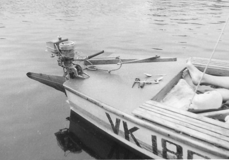

Dzięki Salutowi poznałem sporo ciekawych miejsc na Narwi i Pisie bo często stawałem na naprawy tego wyrobu silnikopodobnego.
Salut.jpg [ 52.7 KiB | Przeglądane 12921 razy ]
Kto ma statki ten ma wydatki.

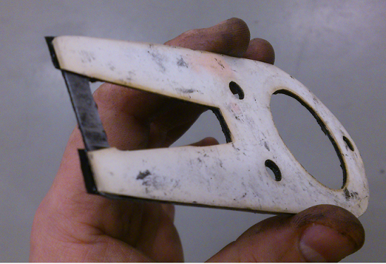

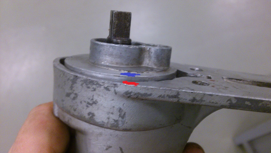

Witam,
ktoś wie czy płaszczyzny niebieska i czerwona powinny być na tym samym poziomie? Bo u mnie jest 1,5mm różnicy.
Na to idzie uszczelka 3 warstwowa; guma, stal, folia? W która stronę włożyć (do czerwonej płaszczyzny guma czy folia)?
Pozdr
Robert

 Tytuł: Re: Salut
PostNapisane: 11 mar 2015, o 13:34
janekneuron napisał(a):
Wg polskiej instrukcji Saluta do spodziny leje się 50-60cm^2oleju przekładniowego.
Z tego co pamiętam, to nigdy mi się nie udało wlać aż tyle ;)
Za odpowiednik oleju oryginalnego podaje Hipol-H
Z tego co pamiętam, ja używałem Hipolu 15F
Instrukcja którą cytuję (i inne materiały o Salucie) jest na http://chomikuj.pl/janekneuron/stare_silniki_przyczepne/Salut
Potwierdzam, że lałem (tj wysysałem stary i wlewałem nowy strzykawką...) olej przekładniowy Hipol 15. Lałem też inny przekładniowy olej - samochodowy do Fiata (chyba "Tutela"). I w każdym z przypadków z przekładnią akurat nic złego się w Salucie 3M nie działo.
