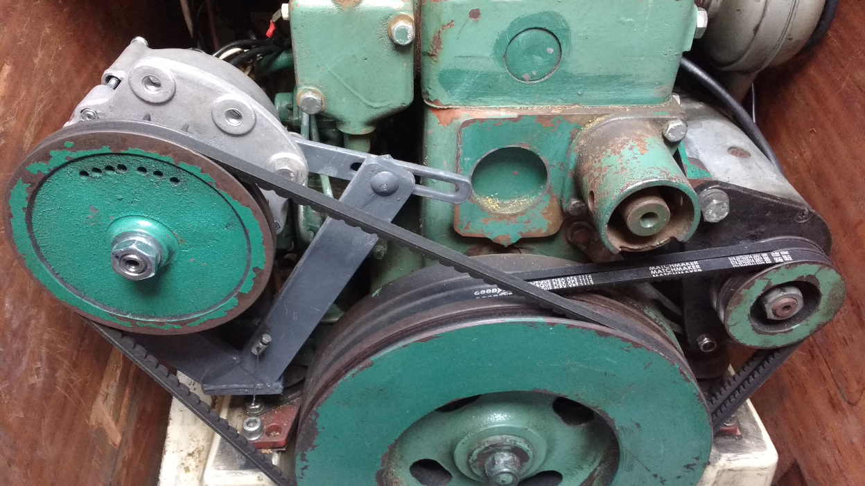

Wymieniłem właśnie spalony alternator na nowy, który ma 2x mniejszą średnicę koła pasowego. Czy ma to jakiś negatywny wpływ na cokolwiek, bo nie wiem czy wymieniać kółko na stare?
Dodam jeszcze tylko, że nowy alternator jest silniejszy (75A) - stary miał 35A.

Nie zmieniaj. Koło pasowe to jak zębatki W rowerze lub skrzynią w aucie. Ktoś odpowiednio dopasowal.

No właśnie. Stare koło było dopasowane średnicą do średnicy koła pasowego na wale silnika. Nie wiem czy współczesne silniki nie mają mniejszych kół pasowych. Zakładając, że koło alteranatora jest 2x mniejsze, a silnikowe 2x większe, wychodzi mi że prędkość obrotowa wirnika alternatora będzie 4-krotnie większa od przewidzianej przez projektanta alternatora. I to mnie martwi.

Nie potrzebnie Cię to powinno martwić To nie są hiper obroty.

A jak ma ta prędkość obrotowa alternatora na obciążenie silnika (stratę mocy). Przepływałem dzisiaj jedynie od miejsca wodowania na stanowisko cumownicze , ale miałem wrażenie wyczuwalnej straty mocy silnika. Chyba, że to sama zamiana 35A na 75A robi złą robotę dla silnika?
Oczywiście że tak, obciążenie od alternatora wzrosło ponad dwukrotnie.
Inna sprawa, to czy jak płynąłeś to ładowanie było pełną mocą, tego nie wiem.
A wracając do tematu, to czy nowy alternator nie ma w instrukcji podanych obrotów? Pewnie ma, więc można sprawdzić czy są teraz dobre.

Nie mam obrotomierza silnika. Z danych wynika, że alternator aktywuje się przy 1830rpm. Mogę sięgnąć jedynie do manuala Volvo Penta po nominalną prędkość obrotową i teoretycznie obliczyć prędkość alternatora. Musze jeszcze tylko zmierzyć średnicę koła pasowego na wale silnika.
EDIT: z instrukcji wynika, że nowy alternator ma 65A. Nie wiem skąd mi się wzięło 75 - sorry. Tak czy inaczej - strata mocy jest znaczna. Jeśli stopień przełożenia przekładni pasowej nie ma znaczenia w tym przypadku, to i nie ma co się rozwodzić nad kółkiem i trzeba wymienić alternator na słabszy :(

Jak nie dali to IIRC typowy samochodowy alternator ma z obrotami tak, np.: zaczyna dawać koło 2000 obr/min, normalną (praktycznie) moc koło 5-6 000, maksymalna dopuszczalna 15-18 000 krótkotrwale, a powiedzmy 10 000 na dłużej. I z tego powodu ma na silnik samochodowy przełożenie 1:3. (a na diesle więcej). Stare VP chodzą do 2,300 - 3 000 obr. bodajże.
A oczywiście samochody mają na silniku mniejsze koła pasowe. Oj, mniejsze... Kalkulatorek w dłoń! ;)
Natomiast moc alternatora, ta wytwarzana, jest taka jakiej akurat potrzeba do ładowania aku. I tu zauważmy że aku wyczerpany (naładowany ino do pół) początkowo potrafi przyjąć prąd rzędu tego poł pojemności - czyli powiedzmy: wyczerpane aku 110 łyknie 50A; później już mniej; alternator w praktyce potrafi dostarczać tyle (3/4 maksymalnej mocy spoko) - i to się przekłada na pi razy jednego konia mechanicznego.
Jeden konik żaden kłopot - natomiast jeśli alternator zjada to już na jałowych obrotach to istotnie, kłopot być może. Co sugeruje sprawdzić owo przełożenie :)
Nie zmieniaj na słabszy, wystarczy zmienić tylko kółko.

A co do obciążenia silnika, to rachunek jest prosty.
Moc znamionowa na wyjściu alternatora: 14,4*75 = 936 watów.
Sprawność alternatora, zakładając optymistycznie - 0,8. Czyli na wale alternatora mamy 936/0,8 = 1170 W.
Sprawność przekładni pasowej, zakładając mocno optymistycznie - 0,9.
Czyli na kole zamachowym mamy 1170/0,9 = 1300 W.
Przeliczając to na KM uzyskamy około 1,8 KM. Jeżeli silnik ma moc 10 KM (nie wiem jaki masz) to zabierasz mu prawie 20% mocy.
Dlatego wstawiając duży alternator do małego silnika warto rzecz przeliczyć.

Z obserwacji wnoszę, że alternator aktywuje się przy obrotach jałowych. Kontrolka ładowania gaśnie, podczas gdy kontrolka dynastartera wymaga dołożenia obrotów.
Akumulator ładowany był tydzień wcześniej do pełna (dzisiaj na zaciskach było 12.7V). Przy działającym silniku na biegu jałowym zmierzyłem 14.5V. Prąd zmierzony cęgami to 0.3A. Wnioskuję, że ładowanie nie szło pełną parą. A jednak mocy brakowało wyraźnie.

A uważasz jaką moc generuje motorek na obrotach jałowych? Znaj proporcjum, mociumpanie :-P
Alternator, a i sam pasek, zużyje oczywiście więcej niż wytworzy. W momencie gdy silnik wytwarza 0,1 KM w porywach - każda różnica jest znacząca ;)

Volvo Penta MD6A (10KM - 40 lat temu jak opuszczał fabrykę)
Stratę mocy czułem powożąc, czyli już nieco wyżej od obrotów jałowych. Zwiększanie obrotów podczas płynięcia zwiększało jedynie poziom hałasu i zasłony dymnej, z minimalnym wzrostem prędkości.

No to zmień to kółko alternatorowi, zanim ukręci się biedactwo na amen :mrgreen:
Jest też możliwość - bo nie wiem czy masz w instalacji przewidziane - by alternator nie wzbudzał się na jałowych, ( a już zwłaszcza na czas rozruchu :roll: ) są na to gadżety, w stylu przekaźnik sterowany z obrotów, ciśnienia oleju, czy czegoś bądź. Ale najprościej przełożeniem.

W poniedziałek będę na łódce to pokombinuję z kółkiem. Dzięki wszystkim za chęć niesienia pomocy :)

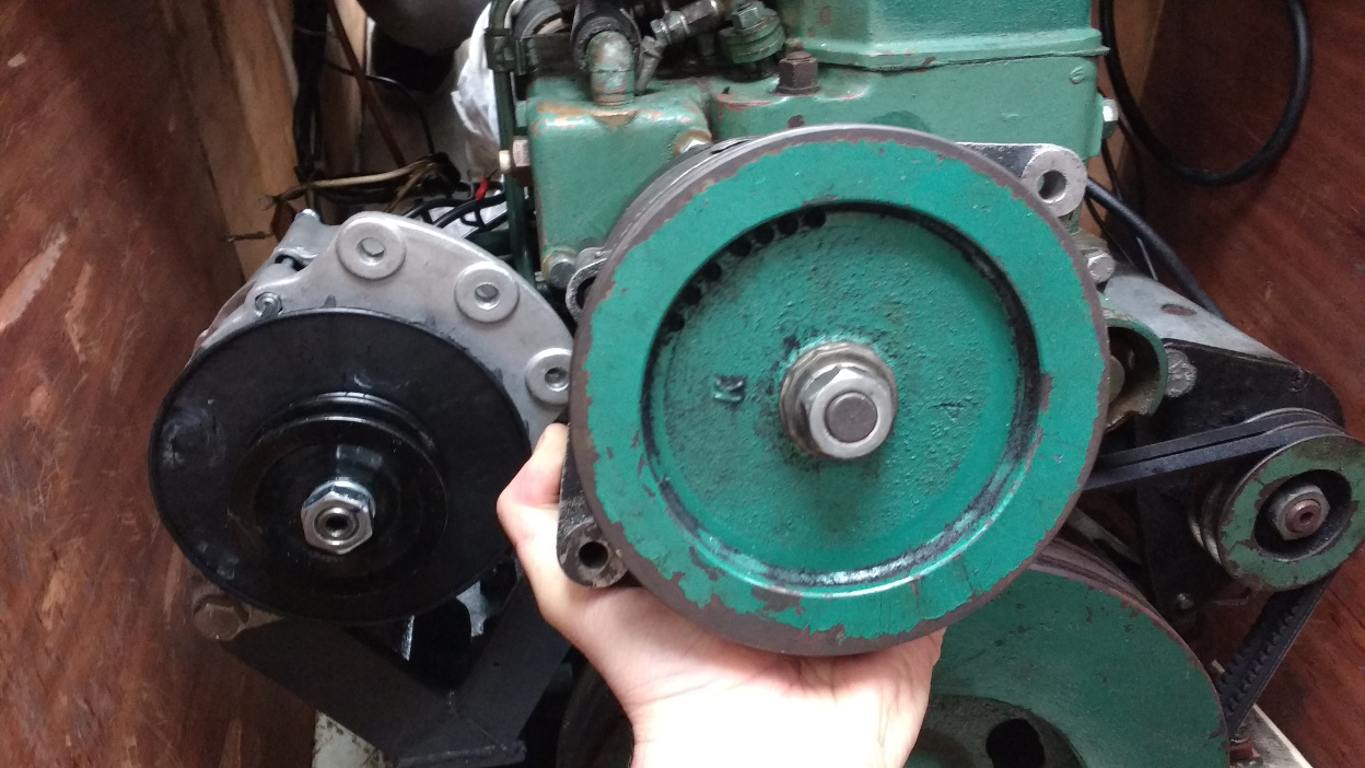

Informacyjnie, dla śledzących wątek...
Odkręciłem kółka z obu alternatorów, ale ich bezpośrednia zamiana nie była możliwa. W starym kole, konieczna jest przeróbka otworu pod wałek, w czym pomoże mi kolega z klubu.
Przełożenie przekładni pasowej dla starego koła wyniesie około 1:2.2 i dla obrotów jałowych silnika ~700rpm, alternator osiągnie ~1500rpm. Ponieważ wzbudza się dopiero przy 1800rpm, powinno być chyba lepiej. A jak wyjdzie - zobaczymy.

Chyba się udało. Stare kółko nadziane na wałek i zakręcone w rytmie diesla. Łódka nie traci na mocy i jak przecinak daje radę do 6kn :) Dzięki wszystkim za pomoc.
