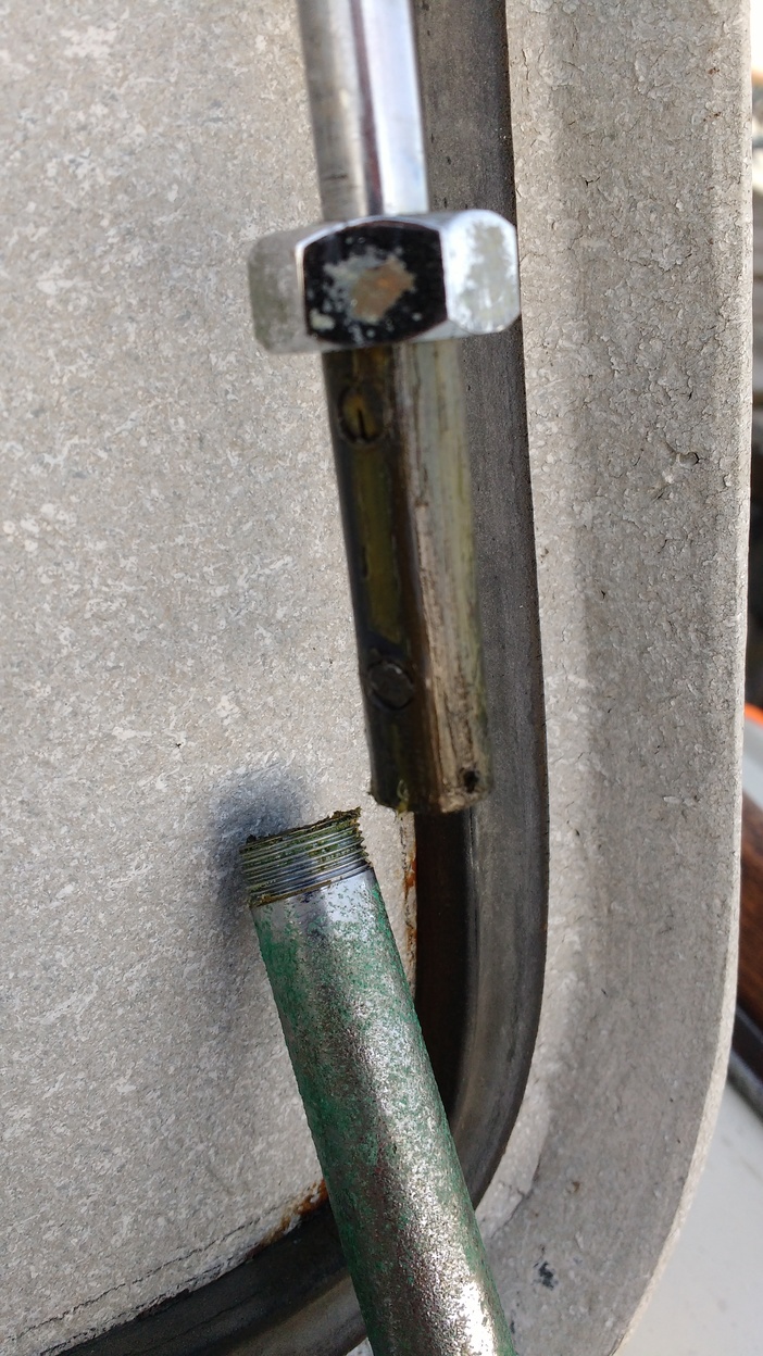

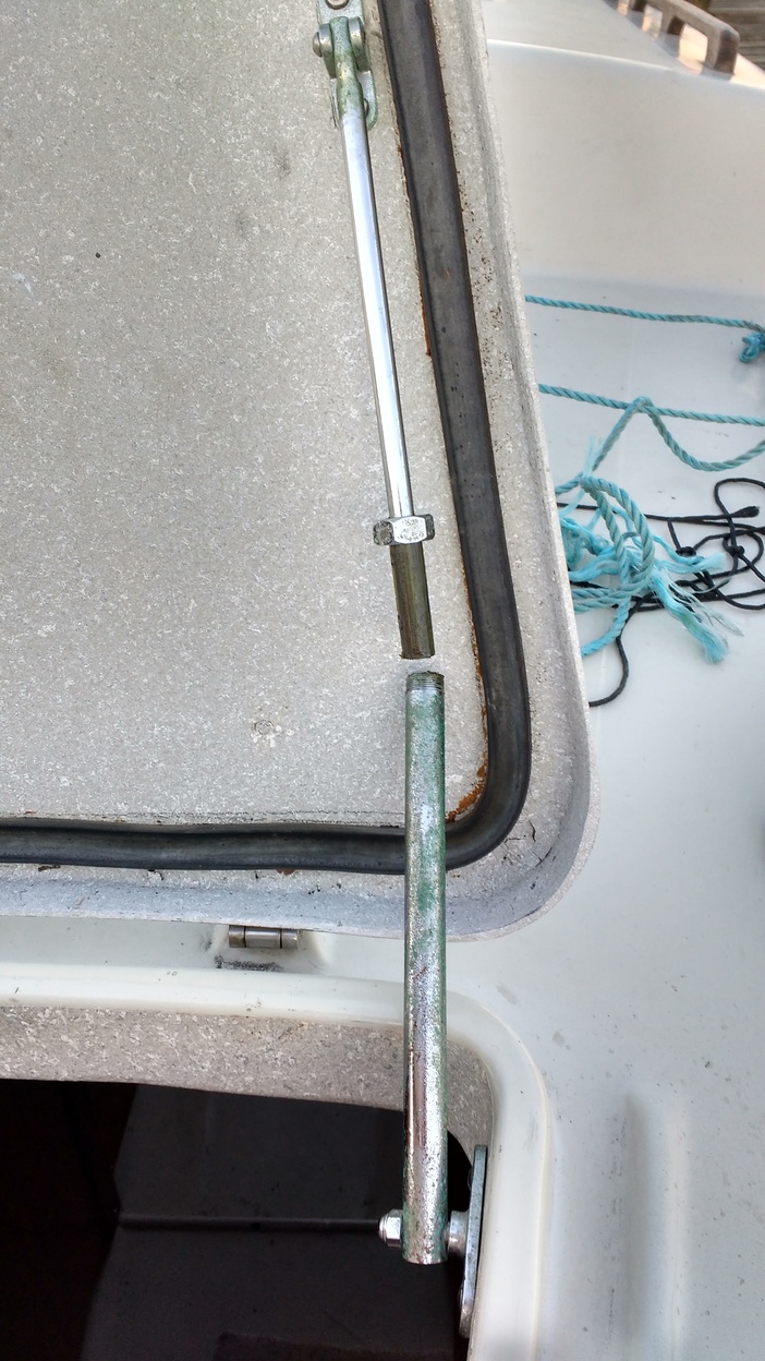

Mój wspornik od forluku ma uwiąd starczy. Ktoś może podpowie jak takie coś się regeneruje?
Może napiszesz, co się z tą podpórką pokrywy luku dzieje ?
Na zdjęciu widać, że pręt (u góry) jest wysunięty z rurkowej prowadnicy (na dole), a nakrętka, która ma właśnie przed wysunięciem chronić - jest odkręcona, czy też może - gwint jest ścięty, a nakrętka spada i nie pełni swojej funkcji ?
Czy wysunięcie pręta z tulejki (a co za tym idzie - pochylenie pokrywy luku) ustala się dokręcając tę nakrętkę ?
Nie jest też jasne, co z tym prętem, a ścisłej - z jego dolną częścią, poniżej nakrętki.
Wygląda to (patrząc na na zbliżenie), jakby była tam jakaś tulejka, co jest prawdopodobne, ale mało; albo że jest to kawałek innego materiału - co raczej wydaje się niemożliwe.
Zanim zdecydowałbym się wymienić podpórkę na nową - chciałbym wiedzieć, konkretnie na czym polega kłopot.

Przepraszam, już wyjaśniam. Na zdjęciu widoczny jest wspornik, który rozkręciłem celem pokazania jego wewnętrznej budowy.
Wspornik działa normalnie (w sensie - nie rozpada się). Chciałbym , żeby trzymał mocniej klapę, która w tej chwili opada.

Kupuje się nowe, bo to tanie a jednorazowe - w częściach samochodowych, meblowych, lub inszych art. metalowych. Tego konkretnie zabytku nie widziałem, trzeba dobrać podobne.
To się zwie sprężyna gazowa (podnośnik gazowy, gas spring, gas-strut, etc). Kilkadziesiąt złotych.
Albo i mniej, jeśli nie jest "marine" :mrgreen:
http://www.akcesoria.meble.pl/p30574,po ... -1szt.html
One z założenia podnoszą klapę, acz te które masz (znaczy mam podobne) są meblowe i raczej zostają w pozycji na jaką ustawisz, a "chodzą ciężko"; samochodowe zaś zwykle podnoszą klapę do końca.
Istotna jest siła tego. Warto wziąć dla porównania ten dobry. Znaczy jeśli założyli drugi ;) bo powinny być dwa, ale producenci jachtów mają swoje metody, "marine special"... :lol:
Instrukcja dla papieskich: http://www.boatingmag.com/installing-ga ... h-supports
Mozna tez zmienić na podpory zaciskane, to już co kto woli. Zaletą teleskopów jest łatwość przymknięcia klapy z pokładu, nadepnąć i już.

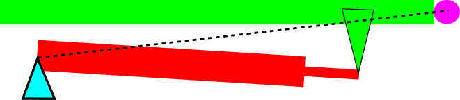

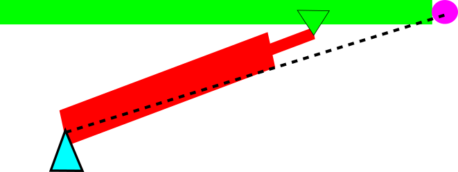

W przypadku sprężyn (gazowych czy jakichkolwiek innych) poza samą ich siłą istotne jest ich zamocowanie. Chodzi też o geometrię montażu. Oczywiście im bliżej osi obrotu będzie zamocowana tym większa siła jest potrzebna, ale nie tylko.
Poniższa sprężyna zawsze będzie próbowała otworzyć klapę, i tylko ograniczenie siły jej na to nie pozwoli:
Silownik otwierajacy.png [ 9.75 KiB | Przeglądane 360 razy ]
Natomiast taka po przekroczeniu pewnej pozycji (oś zaznaczona na czarno) zacznie domykać :
Silownik domykający.png [ 8.43 KiB | Przeglądane 360 razy ]
(Przepraszam, ale słabo rysuje)
Należy zwrócić też uwagę na funkcję tłumienia w niektórych sprężynach. Są takie pozbawione tej funkcji oraz z tłumieniem jedno i dwu kierunkowym.
Przykładowo taki "Podnośnik pneumatyczny" z Castoramy ściska się bez tłumienia, a wydłuża z (Sprawdzałem 2 dni temu) . Zatem jeżeli potrzeba będzie szybko otworzyć klapę - taki się nie nada, będzie spowalniał ruch.
