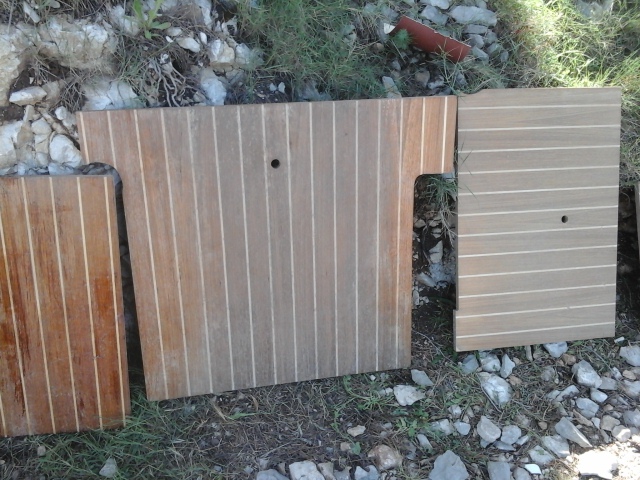

Pochwalilem się w wątku obok, efektami czyszczenia grettingow. Sa pieknie przygotowane do malowania.
I w tym momencie chcialbym poradzic sie w dwoch sprawach
1. Jakiego lakieru użyć do malowania, by warstwa lakieru byla odporna na turbowanie mechaniczne, by starczyla na kilka lat eksploatacji
2. W jaki sposob nakladac polecany lakier i w jaki sposob, ile warstw, w jakichc odstepach czasu itp
Jest też maly rebus. Najchetniej nie ruszalibysmy części grettingow, ktore sa w idealnym stanie. Jsk poradzic sobie z problemem kolorystyki starych i odnawianych elementów?

Ciężka sprawa, ponieważ każdy konkretny lakier daje swój nieco inny zafarb.
Do tego pytanie, czy drewno pod lakier było/będzie gruntowane i czym.
Drewno egzotyczne może wymagać innego gruntu (jeśli w ogóle) i lakieru.
Sajmon napisał(a):
Jak poradzic sobie z problemem kolorystyki starych i odnawianych elementów?
