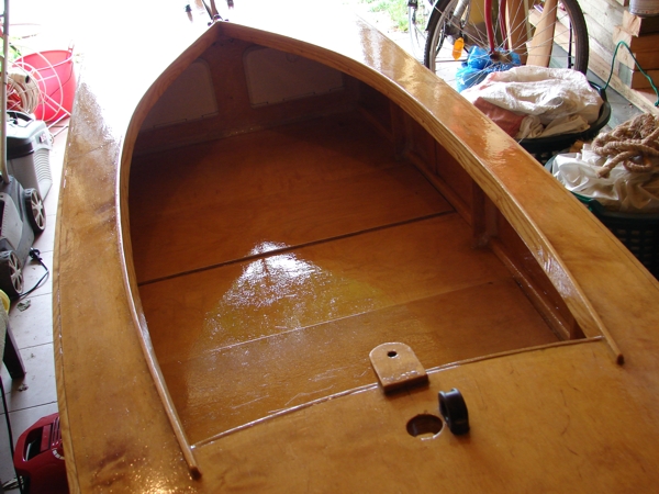

Dzisiaj lakierowanie - lakierem okrętowym firmy syntilor, bo taki miałem. Na grubym podkładzie epoksydowym potrzebna jest tylko ochrona UV, którą zapewnić ma lakier. Kontrastowe słońce i światłocień ujawnia mnóstwo zacieków - to skutki szybkiego epoksydowania na grubo. Kiedyś się pewnie poprawi. ;)
PostNapisane: 19 maja 2017, o 15:42
Posty: 17815
Podziękował : 4568
Otrzymał podziękowań: 4323
Niewiele lepiej wyglądało po polakierowaniu BETH w czerwcu 2011, po pierwszym sezonie bez lakieru, a z samym epoksydem - lakier trzyma się do tej pory, tyle, że łódka w sezonie stacjonowała w hangarze i wyjeżdżała z niego tylko na wodę.
Dzisiaj się już tak ładniutko nie błyszczy, ale lakier nie odłazi.

Eufemistycznie podawałem, że przy łódeczce mogę pracować 2 h dziennie, ale ostatnio się porobiło, że 15 minut, to już będzie dosyć - stąd większość niedoróbek, które u nikogo innego nie musiałyby powstać.
verc napisał(a):
Ja swoją zaepoksydowałem tylko zewnątrz. Wewnątrz dałem kilka warstw chlorokauczuku a teraz te warstwy z dna zdzieram. Nie wiem czy to wina farby czy może sklejki ale na dnie, w kilku miejscach, porobiły się długie spękania. Chyba po oczyszczeniu dam na dno 3 warstwy epidianu 5 + Z1 i też grubo.
Nigdy nie przyszło mi do głowy, żeby położyć samą farbę na tzw. gołą, czyli surową sklejkę. Przypuszczam, że brak podkładu i praca sklejki pod farbą, spowodowały odspojenie farby. Epoksyd 3x mokre na mokre, to doskonały, mocny podkład, łatwiejszy w użyciu będzie chyba E6011, bo jest płynny, ale BETH pokrywałem E5+Z1 i też dało radę - wymagał jednak rozcieńczania, np. denaturatem, podczas pracy. Oczywiście, taki podkład nie jest niezniszczalny i powinien być najpierw doskonale szczelnie wykonany. Na wierzch może być chlorokauczukowa, czy poliuretanowa - na jedno wychodzi, byleby chroniła epoksyd od działania promieni UV.

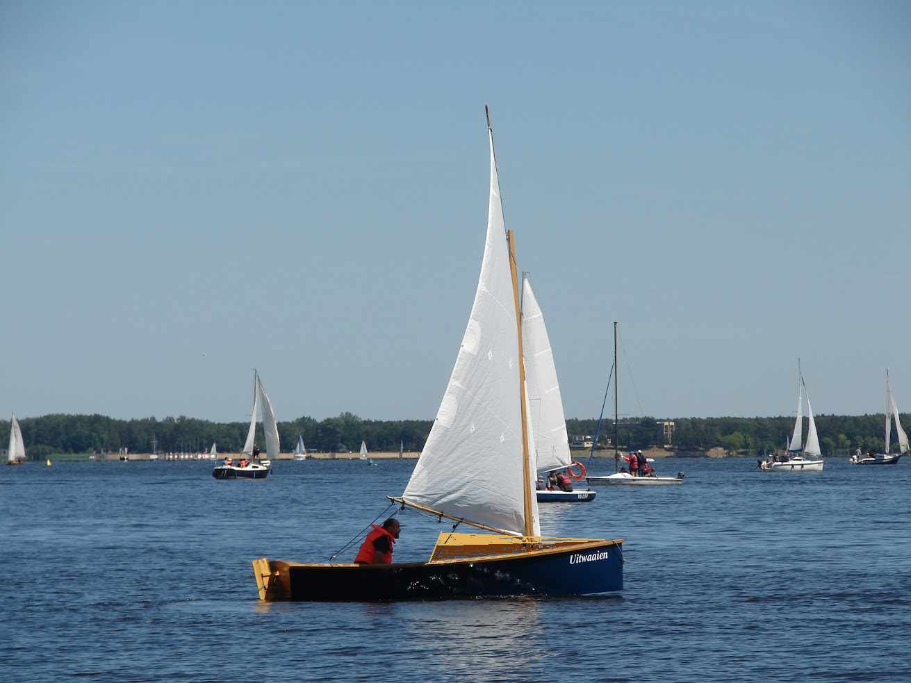

A teraz żegluga GIS-em w świeżym wietrze:
(Simon Lew i Jean-Francois Bedard.)
Wężykiem wężykiem.
Nigdy nie przyszło mi do głowy używać "denatury" ( czemu)
Już nitro (przyśpiesza reakcję) ale jako odparowujące działa na porowatość epoksydu.
Używałem tylko xylenu lub toluenu, (już nie pamiętam który z nich zmiękcza, a który przyśpiesza reakcje.) W każdym razie oba wbudowują się w żywicę i nie dają niepożądanych porów. Na wierzch dobrze było by kłaść coś co potem można bez zdzierania laminować dalej w razie awarii - czyli farbę najlepiej też epoksydową (ostatecznie poliuretan.
Od zawsze jestem za laminowaniem i epoksydowaniem z zewnątrz, a od środka (po zakończeniu klejenia) za nasączaniem olejami (lnianymi z terpentyną) i ewentualnie lakierami olejno ftalowymi na wierzch.
Nie znacie więc nie wiecie jak fajnie siedzi się (gołą d....) na ławeczkach zaolejonych w poprzednim sezonie - to całkiem co innego niż lany epoksyd. :cool:

Robercie, łódź prezentuje się klasycznie pięknie. Gratuluję!
Po tym bezinteresownym wstępie pozwolę sobie zadać pytanie - w planach łódki, którą zamierzam zbudować (już nie PDR) metodą szycia klejenia, po zalaminowaniu łączeń wewnątrz i zewnątrz jako wykończenie podano: "łódkę zabezpieczamy bezbarwnym wodorozcieńczalnym środkiem przeciwgrzybicznym (...) kadłub i drzewca malujemy lakierami poliuretanowymi".
Czy jest to wystarczające zabezpieczenie sklejki w małej łódce?* Z twojego posta wnioskuję, że przed lakierowaniem dobrze by było podkryć wnętrze (tylko wnętrze?) epidianem.
Tak budowaliśmy Piranię: https://youtu.be/v2lwSsewJn8
PostNapisane: 20 maja 2017, o 21:56
Posty: 17815
Podziękował : 4568
privateer, są bardzo różne szkoły zabezpieczania drewna i sklejki małych łódek.
Ja przekonałem się do (nazwijmy to ;) ) szkoły Michaela Storera, która polega na zabezpieczeniu całej łódki "na okrągło", wewnątrz i zewnątrz, trzema warstwami epoksydu kładzionymi mokre na mokre, czyli zanim ostatecznie utwardzi się warstwa poprzednia, smarujesz następną.
BETH od 2010 roku, pokryta trzykrotnie mokre na mokre epoksydem, była tylko raz w 2011 lakierowana i raz w 2010, zaraz po zbudowaniu, kadłub był malowany farbą chlorokauczukową. Dzisiaj przydałoby się to powtórzyć. Czy to kiepski wynik? Czegoś jej brakuje? Nie jest może pięknie, ale dla mnie wystarczy. Tak wyglądała w sierpniu 2015:
Od końca tamtego sezonu, niestety wisi na ścianie, bo zastąpił ją GIS
Nie wiem, może inne metody są lepsze, ale nie wszystkie sprawdziłem.
Moja pierwsza łódka, zbudowana jeszcze w latach 50. była klejona klejem kazeinowym, zbijana stalowymi, ocynkowanymi gwoździkami, nasączona rozgrzanym do 60°C pokostem i malowana farbą olejną i olejnym lakierem bezbarwnym. Była eksploatowana przez nas od 1967 przez kilkanaście lat i sprzedaliśmy ją jeszcze w niezłym stanie.
Tak wyglądała w 1967:
A tak w 1975:
Za ten post autor robhosailor otrzymał podziękowania - 2: Marian Strzelecki, privateer

W ostatni weekend 27-28 maja 2017, wreszcie, rozpoczęliśmy sezon nawigacyjny.
W sobotę rano łódeczka została załadowana na przyczepkę - zwykłą przyczepkę towarową długości około 4 m - i pojechała do Zegrza Płd.
Następnie przejechała na pneumatycznych rolkach do wody ...
... została zwodowana i otaklowana
Wiatru było niewiele 0-3 Bft, głównie jednak 1-2 - doskonała pogoda na pierwszy w sezonie, taklowniczy ;) rejs:
W niedzielę już tylko żeglowaliśmy! Wiało najpierw bardzo podobnie, ale później przychodziły silniejsze podmuchy do 4 Bft, a może nawet ciut lepiej. Najpierw na całym żaglu, później postanowiłem wziąć jeden ref i .... nie żałowałem swojej decyzji.

Pomimo przeciwności losu, udało nam się pożeglować w sobotę 3 czerwca. Pożeglować, to może za wiele powiedziane, bo wiatru było, jak na lekarstwo i to raczej homeopatyczne.
Najpierw kółeczko przy plaży, żeby zrobić kilka zdjęć i zobaczyć, jak łódka prezentuje się na wodzie:
Łódeczka jest leciutka i wysoko stoi na wodzie. Żeglując w pojedynkę należałoby przesadzić tyłeczek na środkową ławkę i wyposażyć ster w długi przedłużacz rumpla. Ale zeszłoroczne fotki z dnia wodowania pokazują, że z dwiema osobami łódka leży na wodzie prawidłowo.
Chwilę później popłynęliśmy już razem, ale wiatr zdychał, a fala powodowana przez wszędobylskie motorówki zatrzymywała nas zupełnie. Wiele się nie napływaliśmy, ale fotki są:
