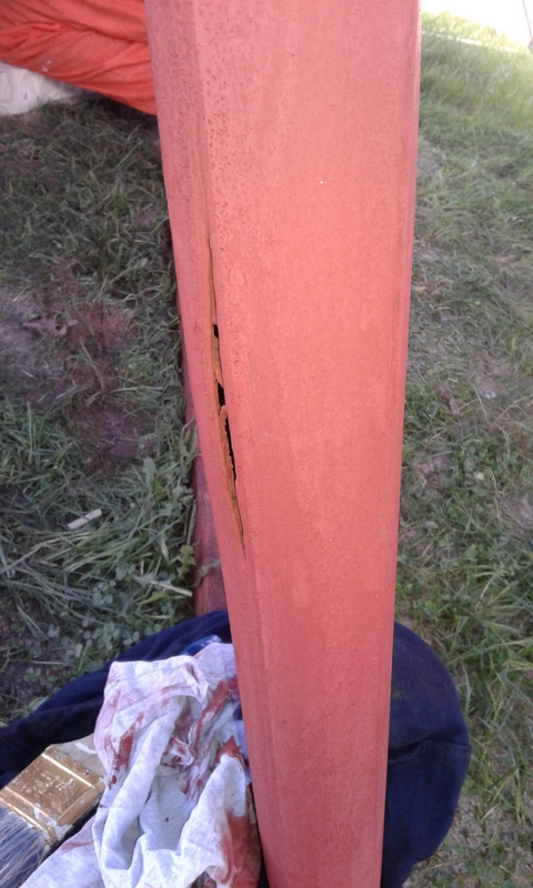

Gwoli wyjaśnienia - to grubościenny profil stalowy o przekroju kwadratowym, który najpierw zamienił sie w rurę a później pękł wzdłuż spawu ...
20170409_111634.jpg [ 184.78 KiB | Przeglądane 7859 razy ]

mikolajf napisał(a):
Znalazłem nowy (podobno rewelacyjny) środek uszczelniający TEC7 (novatech.nu), który może uszczelnić kadłub nawet pod wodą. Spróbuję.
To Twoja łodka... możesz poskrobać stare uszczelnienie (co ducha już wyzionęło było) i zasmarować szczelinę mazią (uszczelniacz dekarski? :roll: ) - ale właściwie co chcesz przez to osiągnąć? Mniej pompowania?
A bolce nadal pływać w zęzówie będą.

Wracając do tematu: łódka to Vagabond31 typu koster z długim kilem. Kil ze stali przymocowany do kadłuba z laminatu.
...dojście do rób mocujących jest bardzo utrudnione. Zęza jest ok 90 cm poniżej linji wodnej ale w tylnej części kadłuba tylko 15 cm szeroka.
To może trzeba wziąć klucz nasadowy odpowiedniego rozmiaru, z przedłużaczem, plus klucz dynamometryczny, który ma długie ramię - i pomalutku, po kilkanaście stopni - odkręcisz te nakrętki.
Bez dokładnej znajomości stanu bolców balastowych nikt Tobie tutaj (ani gdzie indziej) nie doradzi zaklajstrowania szczeliny jakimś rewelacyjnym kitem, zamiast zbadania stanu bolców i ustalenia przyczyny przecieku.
Opisany przez Ciebie przeciek to zbyt poważna sprawa, bądź co bądź rozmawiamy o ważącym ponad dwie i pół tony balaście dziewięciometrowego jachtu morskiego.
A przy okazji - u mnie zęza jest z tyłu jeszcze węższa, nie przekracza 10 cm. Ale to mniejsza łódka.
Kurczak nie ma racji - to się nazywa podcieranie tyłka szkłem.
Ty naprawdę chcesz po morzu pływać bez sprawdzenia dokładnie - ale tak naprawdę DOKŁADNIE - dlaczego Ci przecieka skręcenie kila i kadłuba ?????
To może od razu weź silikon sanitarny - taki do klajstrowania wanny do ściany - zalep nim szpary i daj sobie spokój z tym TEC7 ...
Przepraszam za uszczypliwość, ale nie dało się inaczej zareagować - koledzy Ci piszą co naprawdę powinieneś zrobić a Ty furt Swoje ...
Trzeba to odkręcić - zdemontować kil od kadłuba - sprawdzić stan sworzni balastowych - ich mocowanie lub skręcenie z kilem - a na końcu skręcić całość porządnie na porządny uszczelniacz.
Każda inna wersja grozi Twojemu bezpieczeństwu.
