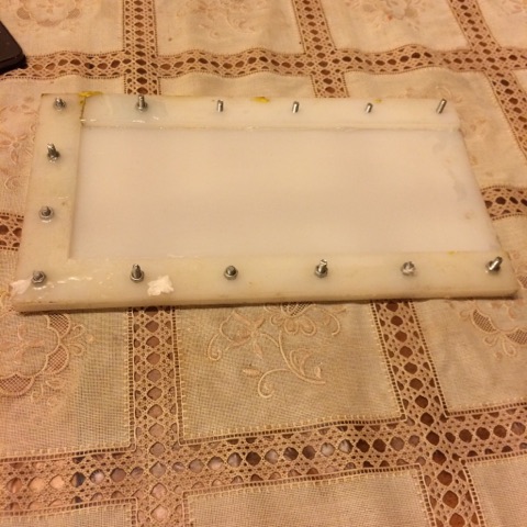

PostNapisane: 6 gru 2017, o 23:11
Dołączył(a): 5 lut 2013, o 20:34
Posty: 214
Podziękował : 44
Otrzymał podziękowań: 5
Hej,
w załączonej formie z PE chcę wykonać płytkę o grubości 4 mm, będzie tam cieniutki fornir, zalewm go zywicą z kubka i oczywiście powstają pęchęrzyki powietrza, czy mogę w ta formę wtłoczyć za pomocą pompy żywicę aby nie było powietrza ?
oczywiście forma jest zamykana, od góry przykręcana płytką,
forma Pe.jpg [ 68.09 KiB | Przeglądane 4959 razy ]

PostNapisane: 26 gru 2017, o 15:40
Posty: 13982
Podziękował : 10541
Otrzymał podziękowań: 2484
German napisał(a):
niestety nawet gołym okiem widać że bąbelki nie uszły...
Chyba lepsza byłaby wirówka.
PostNapisane: 26 gru 2017, o 16:23
Posty: 9243
Podziękował : 1822
Otrzymał podziękowań: 2213
German napisał(a):
czy u mnie w formie jak na powyższym zdjęciu żywica wypełni całą formę bez mat ?
Maty są przeszkodą dla żywicy i pompy, bez nich pójdzie szybciej. Nawet z bąbelkami w żywicy. Doświadczaj, doświadczaj, za chwilę będziesz dla nas autorytetem. :lol:
Za ten post autor Mir otrzymał podziękowanie od: German
WIRÓWKA ? ale tylko to odsysania ?nie do zasysania do formy
Mir napisał(a):
https://www.youtube.com/watch?v=p17galQB99o
w nawiązaniu do powyższego filmu,
chcę zrobić formę 220 mm na 100 mm z przestrzenią na wylanie z żywicy płytki o grubości 3,5 mm z jednym fornirem w środku,tak by fornir był po środku tej płytki.
myślisz, że tak jak na filmie pompa zassie mi żywicę i wypełni to przestrzeń w formie ?

PostNapisane: 27 gru 2017, o 17:54
Posty: 2322
Podziękował : 389
Otrzymał podziękowań: 738
Wirówka po to, aby wypchnąć pęcherzyki powietrza. Podczas wirowania cięższa żywica pójdzie na dół, a lekkie powietrze w górę.
Nie znam się za bardzo na technologiach odlewów żywiczych, ale się wypowiem ;-)
IMVHO, jeżeli Twoja forma nie jest idealnie szczelna, to podczas zasysania żywicy, zaciągniesz też powietrze.
Ja spróbowałbym napełnić taką formę od dołu (na zasadzie naczyń połączonych) odwirowaną żywicą, a następnie pozwoliłbym formie poskakać na stole wibracyjnym, żeby wypchnąć ewentualne pęcherze.

chcę zrobić jutro idealnie szczelną formę aluminiową
PostNapisane: 27 gru 2017, o 18:01
Posty: 2261
Podziękował : 177
Otrzymał podziękowań: 504
Ludzie robią tą metodą laminowanie jachtów o dlugościach do 40m w formie i jakoś to się laminuje, a ten tu jakąś podpierduchę o wielkości kartki z zeszytu, więc zwyczajnie jesli nie jestem czegos pewien to robię eksperyment z wodą, wodę można usunąć, odparować itd.
pozdrawiam Bartosz

poza tym sam proces z próżnią i wygraniem formy jest najkrótszy 3 h. Chociaż pytanie następne czy kiedy zrobię próżnię to temperatura tam dojdzie ? załóżmy że tak, gdyż, moja forma leżąca na płasko to ( taka jak powyżej na fotce ) tylko z alu więc cienka którą można włożyć do pieca i alu się nagrzeje.
Następna opcja odwirowywanie ? jakiego sprzętu do tego użyć ? ale i tak później przydałoby się tą żywicę zassać do formy prawda ?
noone i Bartus też fajne opcje,
czy Wasza opcja zakłada zamkniętą formę ? czy ona ma mieć ujście powietrza do góry, tzn ma być otwarta żeby powietrze uszło ?
nie moge dodać zalącznika, nie wiem dlaczego, docelowo moja forma ma wyglądać podobnie jak ta u góry tylko domknięta drugą płytką od góry, jeśli ktoś jest zainteresowany chętnie wyślę Wam na @ rysunek

co powiecie o tym rozwiązaniu ?
https://www.youtube.com/watch?v=BAiRvCOljR0
tak jak mówiłem, mam garnek próżniowy wstawiłem żywicę, około minuty próbowałem ją odgazować lecz się nie udało, może powyższy profesjonalny sprzęt da mi odpowiednią jakość
