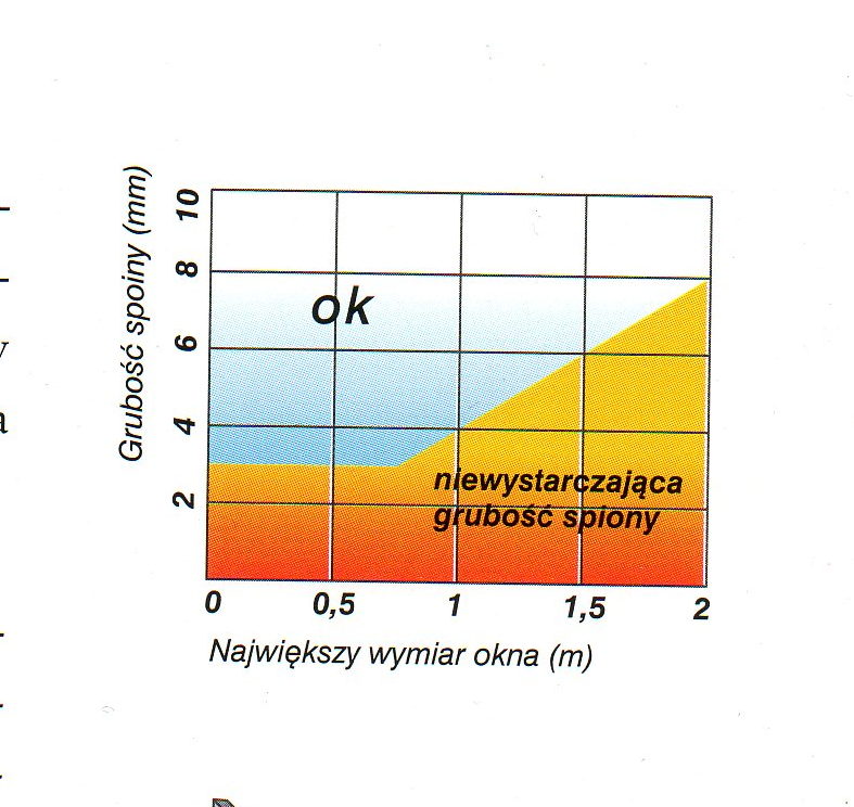

Grubość spoiny
sikafleks - grubość spoiny.jpg [ 99.66 KiB | Przeglądane 4113 razy ]
Janusz Rolfok

Rolfok napisał(a):
Grubość spoiny
Czyli przy długości 60 i szerokości 16 cm wystarczą, przynajmniej teoretycznie, 4 cm. A co to ten aktywator?
światło i wiatr...
4 mm
Janusz Rolfok
PostNapisane: 2 lut 2018, o 17:30
Posty: 1938
Lokalizacja: W-wa
Podziękował : 52
Otrzymał podziękowań: 244
Milimetry. Z tym, że amatorsko trudno jest bez wprawy zrobić spoinę mniejszą niż 6x6 mm, poza tym spoina zbyt cienka bardzo mocno pracuje przy jakichś ruchach (naprężeniach) wzajemnie łączonych elementów.
Aktywator zwiększa adhezję spoiny do podłoża.
Oblicz sobie ile kartuszy potrzebujesz: 0,6 * 0,6 * długość po obwodzie * naddatek (tak ze dwa razy)=xxx [ml].

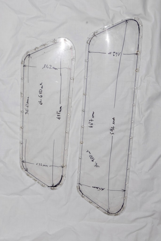

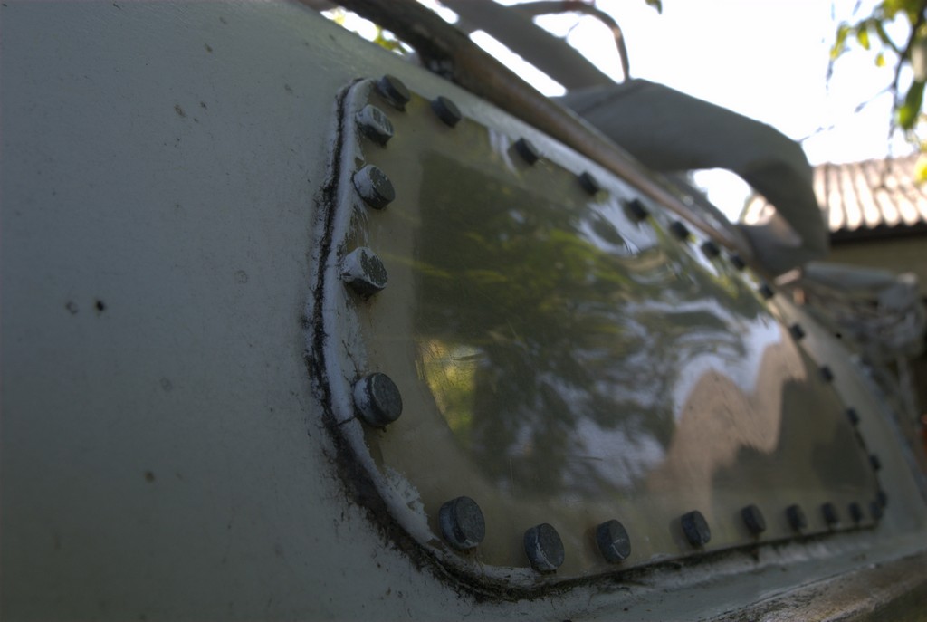

Czytałem o dystansach. Szyby stare:
_DSC6812'.jpg [ 91.76 KiB | Przeglądane 3907 razy ]
_DSC6990''.jpg [ 93 KiB | Przeglądane 3907 razy ]
światło i wiatr...
Najbrzydsze z możliwych zamocowanie szyb
Klejąc szyby w Bomblu zrobiłem tak.
Arkusik sklejki 10mm o 6 cm dłuższy i szerszy niż szyba. Od ""wewnętrznej strony""* przy pomoca tarczy listkowej i diaksa ""wyfrezowany"" wymiar szyby ( 4 mm). Arkusik docięty do kształtu jak wola. Powstała w ten sposób ramka. Szerokość ramki wedle uznania. Poliwęglanowa szybka o +- 6 cm większa niż otwór w kabinie. W wyfrezowany wrąb klej + szyba.Na ściankę kabiny klej. Całość przez sklejkę przykręcona do ścianki kabiny. Nadmiary kleju zebrane. Całość pomalowana. Ładnie :oops: , szczelnie.
Może się uda ty zobaczyć. 2 minuta

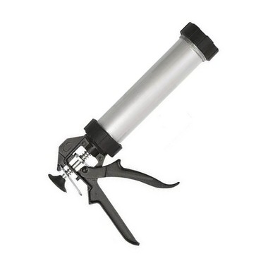

No to niezły pasek wycisnąłem : ). Rozumiem, że aktywator jest niezbędny? Sika w kiełbasie nie ma jakiegoś dedykowanego dozownika?
Pistolet do miękich kartuszy (pasztetowej) https://www.noxan.pl/narzedzia/pistolet ... skacz.html
wyciskacz-reczny-do-kartuszy-profesjonalny-swr-310.jpg [ 27.38 KiB | Przeglądane 3874 razy ]
