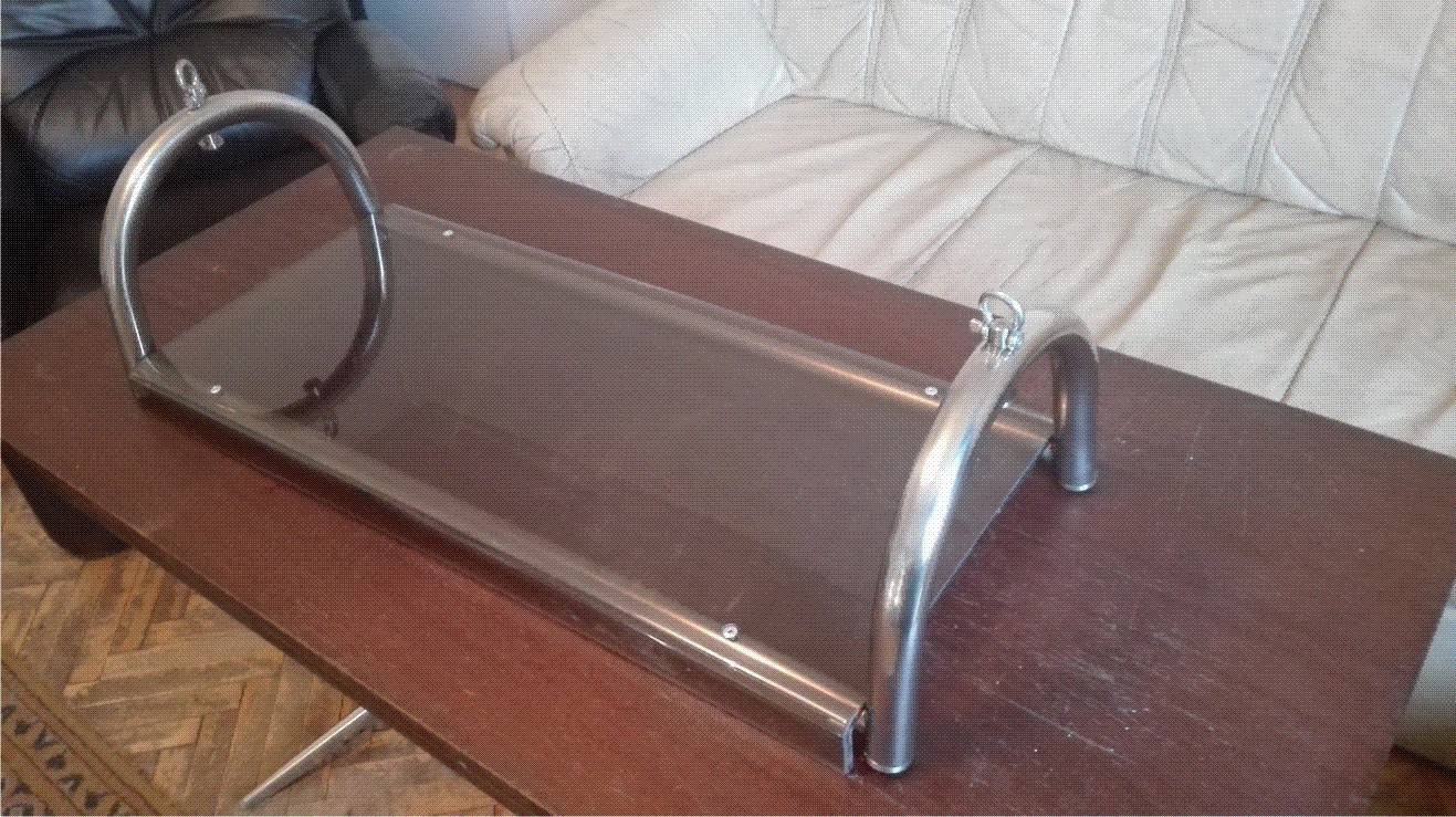

Gruby poliwęglan najlepiej giąć na specjalnie do tego celu skonstruowanej giętarce. Składa się z dwóch listew grzejnych (drutów oporowych), umieszczonych pod i nad linią gięcia. Po doprowadzeniu poliwęglanu do stanu plastyczności wyginamy np. dociskając do wcześniej przygotowanego wzorca wykonanego z gładkich płyt i czekamy aż ostygnie. Trzeba bardzo uważać aby nie przegrzać poliwęglanu, bo pojawią się pęcherze, których później nie usuniemy. Najlepiej przeprowadzić próby na ścinkach, dobierając temperaturę drutu, ew jego oddalenie od materiału i czas.
hustawka.jpg [ 416.3 KiB | Przeglądane 5586 razy ]
Wiosna
Za ten post autor taka_jedna otrzymał podziękowanie od: MarekSCO
PostNapisane: 20 mar 2018, o 18:56
Posty: 8150
Podziękował : 6274
Anka :kiss: respect :) Ładnie wyszło :D
PostNapisane: 20 mar 2018, o 18:58
Posty: 1272
Podziękował : 604
Otrzymał podziękowań: 559
Grubość materiału 8mm
Kosztowało nas to kilka prób i popsutych ścinków.
jeśli mi wolno zasugerować, podzwoń po okolicznych firmach reklamowych i popytaj czy zajmują się gięciem plexi. Poliwęglan to bardzo drogi materiał. Może lepiej zapłacić parę zł. niż popsuć
Wiosna
Za ten post autor taka_jedna otrzymał podziękowania - 2: MarekSCO, Ognisty Szkwał

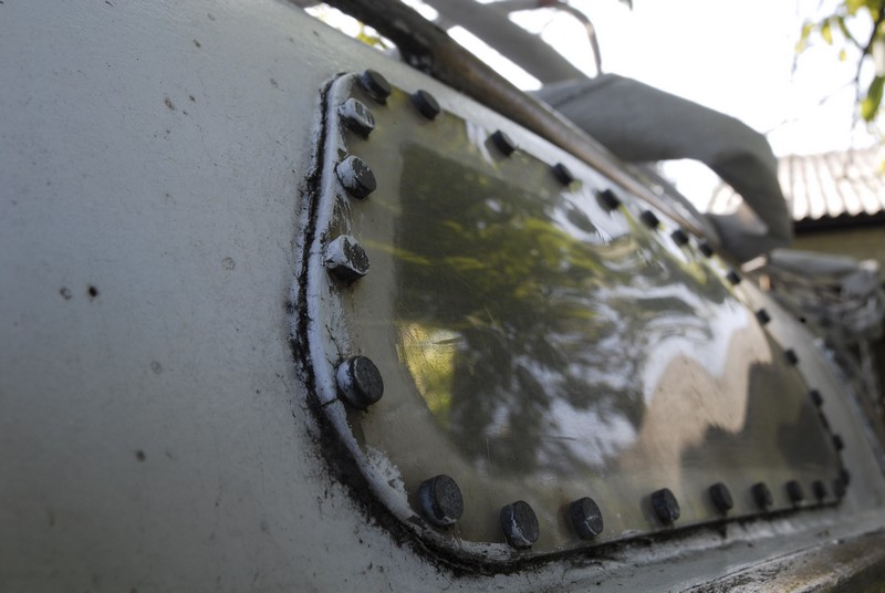

Zdjęcie zrobię, jak przymocuję, tu pokażę starą szybę z pleksy, na jej miejsce, tyle że z mniejszą ilością śrub, wyląduje ta z poliwęglanu.

Bez foremki się nie obejdzie, jak chcesz uzyskać kształt łukowy szybki na łuku 1,5cm, to musisz mieć formę dolną i górną, które zaciśniesz po wyjęciu pleksy z pieca, na formy nakłada się prześcieradło czy koszulkę t shirt - ten materiał i na to szybkę i zacisnąć do ostudzenia, a jeśli chodzi o formy, a bo to mało ploterów frezujących w Polsce mamy?

No tak, malowana była raczej bez zabezpieczania i odkręcania czegokolwiek, ale to w poprzednim wcieleniu. A przy okazji, czym wypolerować stare, aluminiowe knagi, które oczyściłem mechanicznie z farby właśnie : )?
Co do formy, robiła za nią szeroka, tekturowa rura osłonięta kartką z drukarki (mimo wszystko pojawiły się ślady przetarcia w miejscach styku), z góry paliła opalarka, kształt nadawał kumpel w rękawicach : ). Teraz zrobiłbym to inaczej, ale generalnie, po dokręceniu do kadłuba, łuki dadzą wymaganą powierzchnię przylegania dla kleju : ).
