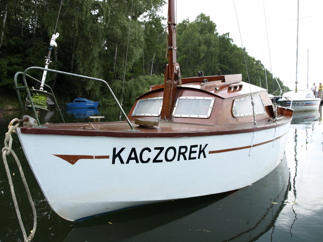

Marianie Strzelecki jest pomysł , brakuje tylko jachtu pod ręką. :) ;)
Wiedziałem, że na projektantów można liczyć. :D
_6186449.JPG [ 112.38 KiB | Przeglądane 6794 razy ]

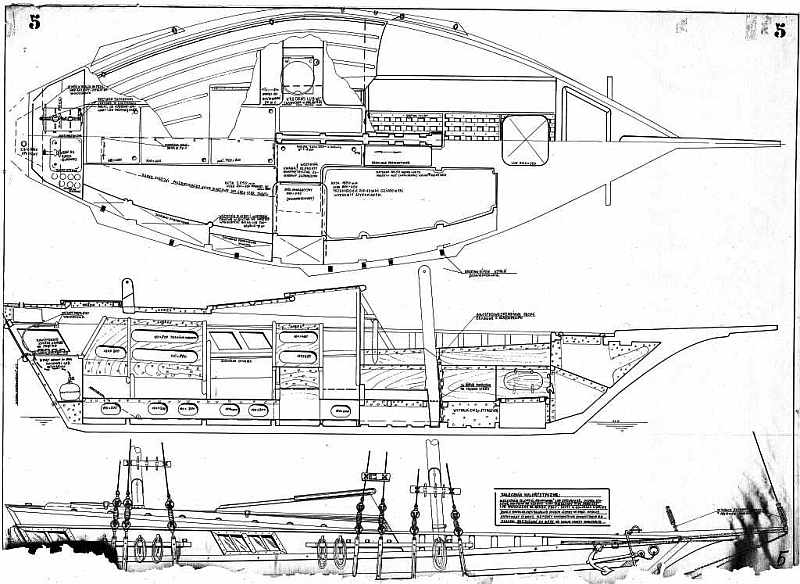

Miałem już kiedyś taki problem (pożar w pracowni),
że przerysowywałem plany np Laysana czy częściowo Dzidziu Maru
ale to było na podkładach oryginalnych (kalki)
i tam gdzie się dało zachowywałem prawdę o przejściach.
Jeśli miałbym rysować nowe plany
to wolałbym poświęcić czas na np. plany C'hardego :-? *
* Po odejściu głównego konstruktora Kaczorka; Leszka Błaszczyka,
rodzina tonami wyrzucała jego zbiory na makulaturę
i wtedy poszły na przemiał także oryginały kalek.
Dzidziu Maru rys05b m.jpg [ 72.94 KiB | Przeglądane 6335 razy ]

Zdzisław Krasiczyński ( dostałem kontakt tel. do Zdzicha ) właściciel Kaczorka tego wyżej wklejonego , już wiem, że nie posiada planów. Szukamy dalej. ;)
