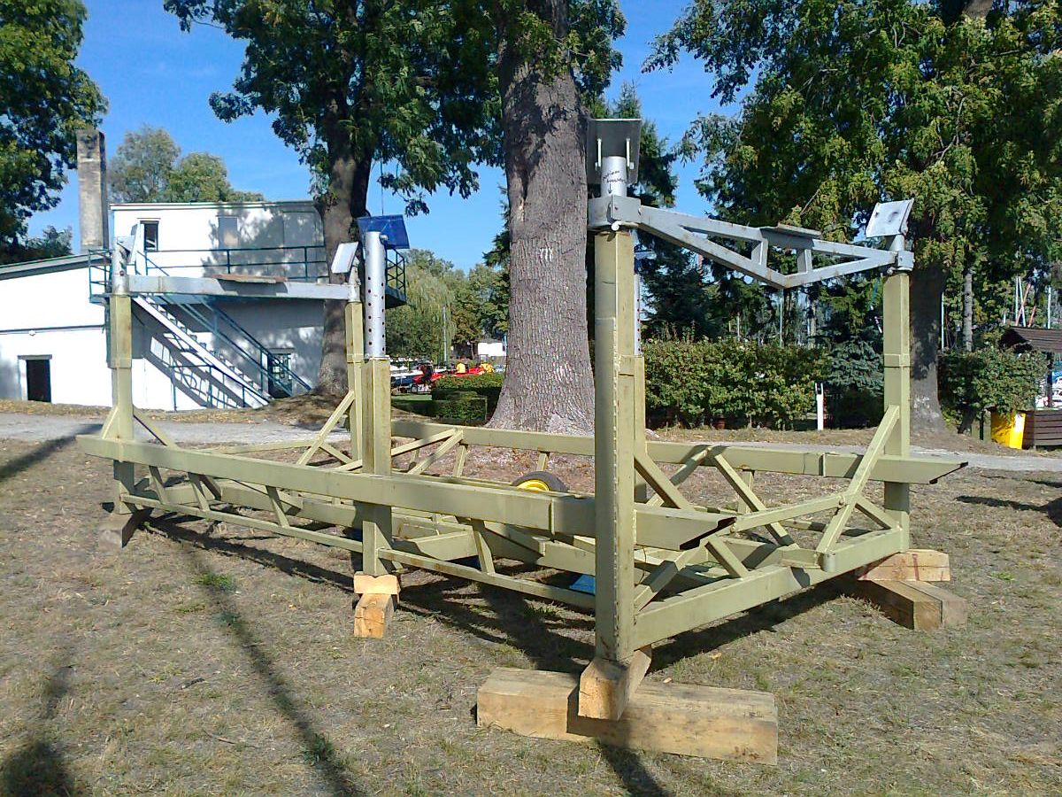

To już mój trzeci stojak pod łódkę. Opiszę ze zdjeciami co i jak i ile mnie to kosztowało. Może się przyda komuś kto planuje zakup jachtu.
Na poczatek kompletowanie materialów. Łódka ma 8,56m szeroka 2,84. Co prawda jest trochę dluzsza od Albina Vegi jednak nie powinno mieć to wpływu na wymiary stojaka, który to będzie miał 3m długości i 2,30m szerokości.
Materiał podstawowy to ceownik 100. Potrzeba bedzie 15m . Udało mi się kupić w cenie złomu z demontażu starej hali po 0,70 groszy za kilogram. Metr ceownika waży 10,9 kg.
Dołozyłem jeszcze trochę profili i płaskownika na cybanty tak że wszystko ważyło około 200kg za które to zapłaciłem 140 złotych plus flaszka dla pana co wyciagał to to z kupy żelastwa.
Na podpory kupiłem (będzie drogo) profile zamkniete (kwadratowe) 8 sztuk po 1m a dobrałem je tak że jedne wchodzą w drugie co by moiżna było regulowac zgrubsza długość 70 złotych.
Śruby pod łapy, polamid (biały) ceowniczki do podpór wygrzebane z odpadów w hurtowni materiałów budowlanych.
Śruby regulacyjne i cybanty do zmontowania podpór
32 sztuki śrub M 12 z nakretkami (25złotych)
C.D.N ;)
Na forumie zamieszcxzałem chyba zdjecia poprzednich wykonań
Ten bez kól ale a to rozkladany i nawet mozna było go osobówka wozić
A tu na kolach ze skręcanymi kołami.

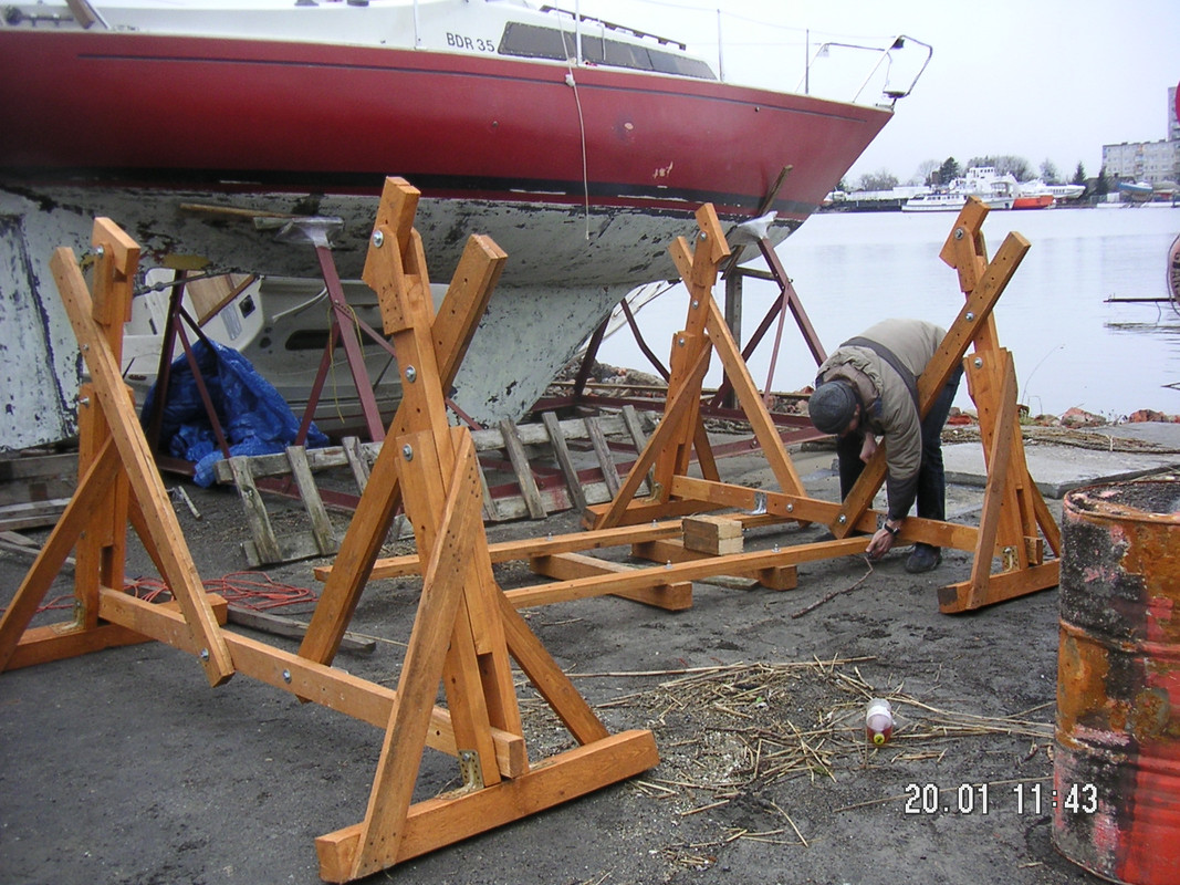

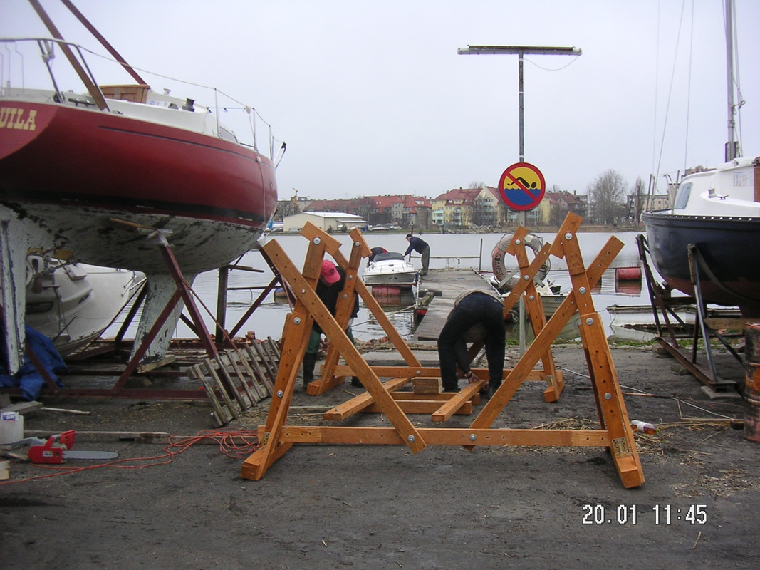

Kocur mój zimuje na czymś takim:
Zdjęcie0138.jpg [ 319.16 KiB | Przeglądane 7986 razy ]
Za ten post autor bury_kocur otrzymał podziękowanie od: MarekSCO

Końcowe dzieło ;) Obrazek
Wymiary łap (biały polamid) to wymiary 250/150mm grubość 20mm. Podpory regulowane z profili kwadratowych profil w profil. Grubszu 800 cieńszy 1000mm. Cieńszy można skrócić o 200mm (uciąć) zakres regulacji od 800mm do 150mm. Pochylenie regulowane od kąta 90st do około 60st . Podstawa pod kil kombinowana z tego co bylo dostepne na złomie. Ceownik 100mm i drabinka z profili. Nawet wyszło ciekawie. ;)
Koszt całkowity około 400 złotych.
