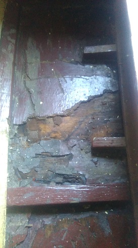

tak to wygloda panowie
Komentarz: IMAG0207.jpg
No nie wygląda to na 50 cm kw...
Nie chcę Cie martwić ale jak dla mnie to kroi Ci sie wymiana większej części poszycia.
Bo obawiam się, że jak ruszysz kawałek to poleci całość.
Druga sprawa - kliknij fotkę całości jachtu ale dokładną z boku to może pomogę Ci w ustaleniu produkcji Twego jachtu.
Pływałem na Ramblerach w czasach ich świetności ale to były lata 70.
Sklejki zbutwiałej 50. letniej nie klei sie tylko wymienia.
PS - może masz jakiś stary nr rejestracyjny ?
Może gdzieś jest wypalony na jakimś kawałku sklejki ?
Tak się kiedyś robiło w klubach.
Daj fotke całego jachtu z boku i może całości kabiny od zejściówki.

Tego nie da się "czymś zalać", tylko trzeba porządnie zrobić - wyłamany i zbutwiały fragment, na pewno, wymienić. Zagadaj jakiegoś szkutnika od sklejki w swojej okolicy - jeśli nie czujesz się na siłach.
"Pójdę dalej", utylizacja.
Albo duże pożegnalne ognisko, bo w 50 letnim Ramblerze całościowa wymiana poszycia wygląda na całkowicie nieopłacalną robotę.
