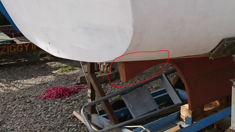

Tym razem na celowniku znalazł się skeg wału śruby napędowej. Zastanawiam się nad jego usunięciem a przez to wygładzeniem linii kadłuba w części rufowej.
Sam skeg jest kompletnie bezużyteczny, silnik mam w studzience przed pawężą i nie planuję nigdy instalowania silnika stacjonarnego {a nawet jeśli, to nie na śródokręciu}. W związku z tym skeg pełni rolę "zbiornika balastowego" - zbiera się tam woda {i ogólnie cały syf} która dostanie się do kabiny a nautycznie jest czymś w rodzaju dryfkotwy ;)
Nieco kłopotów sprawia fakt, że nad skegiem mam podłogę, której nie chciałbym ruszać o ile nie jest to niezbędnie konieczne - czy zalaminowanie dziury po skegu tylko od zewnątrz będzie wystarczające i technologicznie poprawne?

Skeg pełni też rolę stabilizatora kursu i trochę zmniejsza nawietrzność jachtu. W jakim stopniu - nie wiem, ale może warto to rozważyć i pod tym kątem?

Urżnąć.

Wypalić i posmarować sikaflexem.

Mam skeg o grubości 70 mm, śruba 9 cali, średnica zewnętrzna piasty to 50 mm.
Jak daleko umieścić śrubę od skegu?
Lepiej bliżej, żeby piasta znalazła się w "cieniu" skegu, czy lepiej dalej, żeby "cień" skegu nie wpływał na pracę łopat?

Wstaw sobie łożysko (cutlass bearing) dłuższe, jakie ta kupisz, a z wlotem wody od przoda, a koniec skegu wyprowadź w kształt "V". Pomoże zwłaszcza w manewrach wsteczem.
