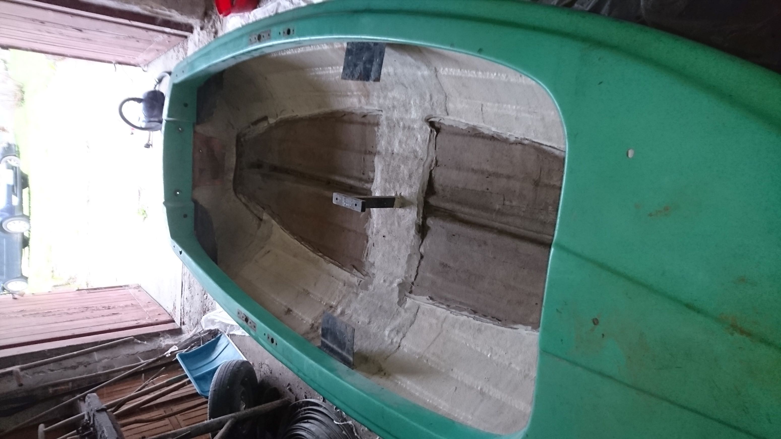

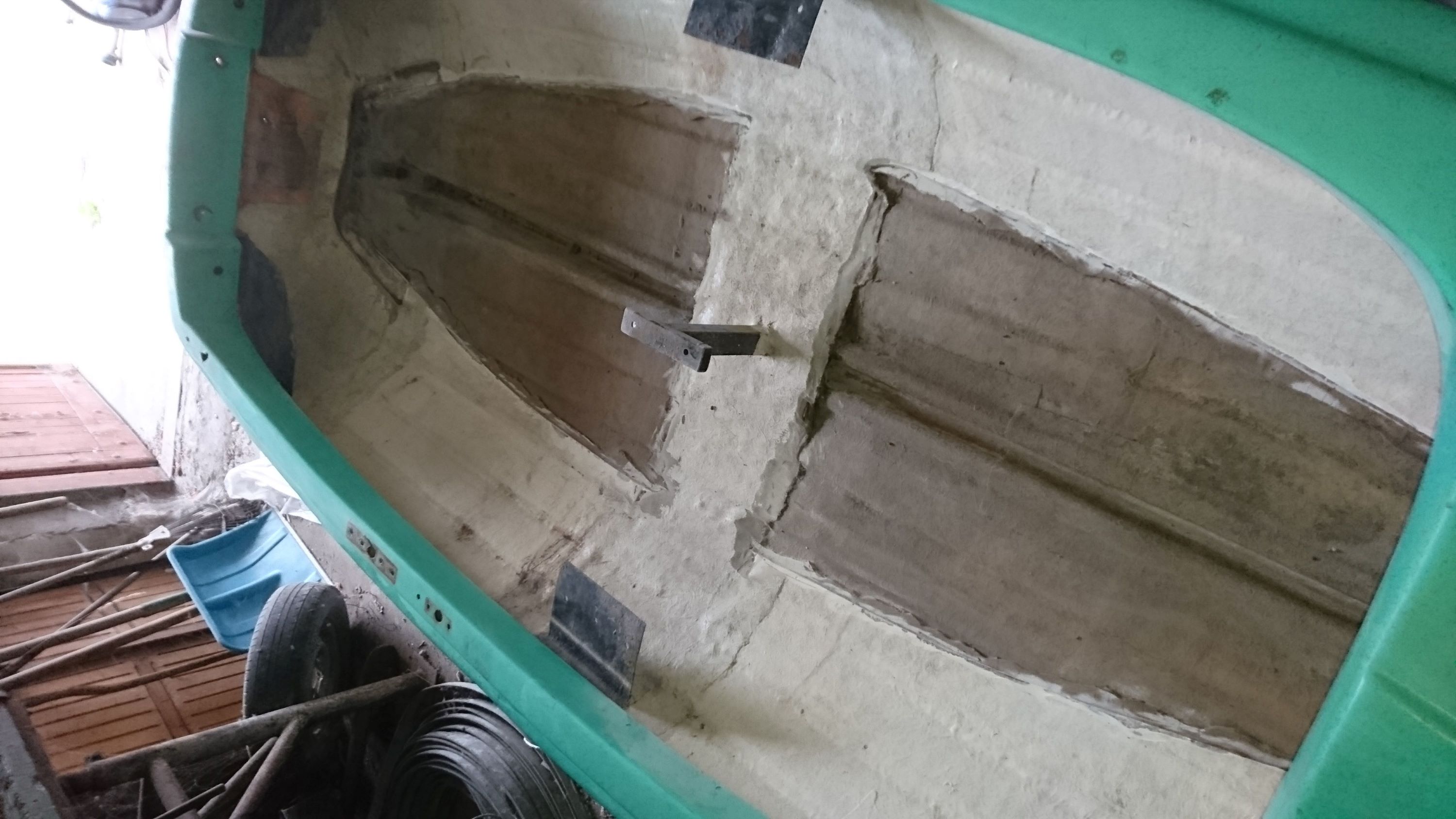

Witam wszystkich. Mam prośbę, czy mógłby mi ktoś doradzić jak niewielkim kosztem naprawić niżej opisaną łódkę. W łódce poprzedni użytkownik wyciął bakisty i komory wypornościowe i zastąpił je ławkami na metalowych wspornikach, ja zmuszony byłem do wycięcia podłogi, gdyż ta zapadła się. Jakich materiałów użyć do wstawienia nowej podłogi, lub ewentualnie, czy mogę zrezygnować z robienia podłogi i całość łącznie ze wspornikami pod ławki pokryć laminatem (jakiej żywicy użyć). No i zewnętrzna strona posiada sporo rys, kilka odprysków i przetarć, gdzieś wyczytałem że nie można powtórnie nakładać żelkotu (tzn. bez formy, gdyż w kontakcie z powietrzem nie utwardzi się) czy to prawda? Jeśli tak to czym zastąpić żelkot? Tak jak wspomniałem, chciałbym naprawić tą łódkę niewielkim kosztem i używać rekreacyjnie i wędkarsko, jeśli ktoś mógłby coś doradzić byłbym wdzięczny, pozdrawiam

Chyba się udało dodać zdjęcia
Jeśli koniecznie chcesz mieć łódkę jak nową. to przespaceruj się gdzieś, gdzie mają identyczną łódkę, nie oszabrowaną. Pomierzyć dziobową komorę wypornościową i bakistę, wylaminować toto pod domem jako odrębne elementy, dowieźć na łódkę, wlaminować w odpowiednie miejsce.
Tak samo postąpić z ławeczką środkową, już bez komór. Ewentualnie zastąpić ławkę zwykłym kawałkiem deski, odpowiednio zakonserwowanej.
Uzyskasz coś jak w tym ogłoszeniu
https://allegro.pl/oferta/2-30-x1-30-lo ... 3557583256
Naprawa podłogi dla uzyskania podwójnego dna to już gorsza robótka, raczej zbędna i niestety droga. Można zakupić trochę herexu, http://www.surfpol.pl/kompozyty/materia ... herex.html
pociąć na paski, ułożyć/wkleić na dno. Na to wszystko położyć 2 warstwy maty szklanej + warstwę grubszego płótna szklanego. Wszystko na epidian.
Sam proces laminowania był już wielokrotnie tu opisywany więc nie będę powtarzał.
Jeśli obawiasz się, że dno jest zbyt słabe, można po prostu wzmocnić je matą i tkaniną na epidianie, bez stosowania herexu.

A czy przy samym wzmacnianiu dna muszę użyć żywicy epoksydowej, czy można użyć poliestrowej? I czym to później zabezpieczyć, czy zamiast topkotu można pomalować farbą poliuretanową?
Najpierw farbą epoksydową a na to poliuretan. Epoksyd chroni przed wodą a poliuretan przed uv.

"A czy przy samym wzmacnianiu dna muszę użyć żywicy epoksydowej, czy można użyć poliestrowej?"
Naprawa epoksydem ma sens: żywica epoksydowa z tkaniną lub matą do epoksydu, ma o wiele lepszą przyczepność do starego laminatu poliestrowego niż żywica poliestrowa z matą.

Nie wiem co to "farba epoksydowa" ale chronie epoksyd przed UV zwykla farba glicero-. Duzo taniej i latwiej: epoksyd Catza znosi to od 25-iu lat.

Dziękuję za podpowiedzi, już jakiś zarys remontu mam, dodam zdjęcia po ukończeniu prac. A czy doradzi ktoś czy warto dodawać mączki kwarcowej do żywicy poliestrowej, i jeśli tak to ile na kilogram?
Nie wiem, jak do poliestrowej... Dodaję do epoksydowej - do klejenia i "zgrubnego" szpachlowania. Nie mierzyłem wagowo. Rozrabiam epidian maksymalnie 100, może czasami 150 g, na raz i krzemionki koloidalnej dodaję dla uzyskania konsystencji 'nutelli'... U mnie działa.
Przy laminowaniu? Można, tylko po co. Zagęścisz żywicę, a tym samym utrudnisz przesączanie maty czy płótna. Mączkę stosuje się raczej przy odlewach.
Jeśli chcesz sobie niepotrzebnie skomplikować pracę to próbuj. Doświadczenia ponoć zwiększają wiedzę.
