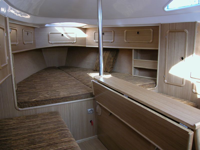

Jnteresu raczej dobrego nie Zrobisz ale Będziesz miał kilka miesięcy zabawy i na koniec jacht gotowy. Przepłacisz raczej za większość elementów, rabatów pewnie nigdzie nie dadzą i jeszcze trzeba wiedzieć co gdzie kupić i ile. Zabudowę dobry szkutnik zrobi w miesiąc a amator w trzy albo więcej. Całego spisu materiałów nie chce mi się pisać a dołączyć nie umiem, podaj prywatny email na pw to prześlę.
Michał
Corvetta.jpg [ 99.72 KiB | Przeglądane 3363 razy ]
Kto ma statki ten ma wydatki.
