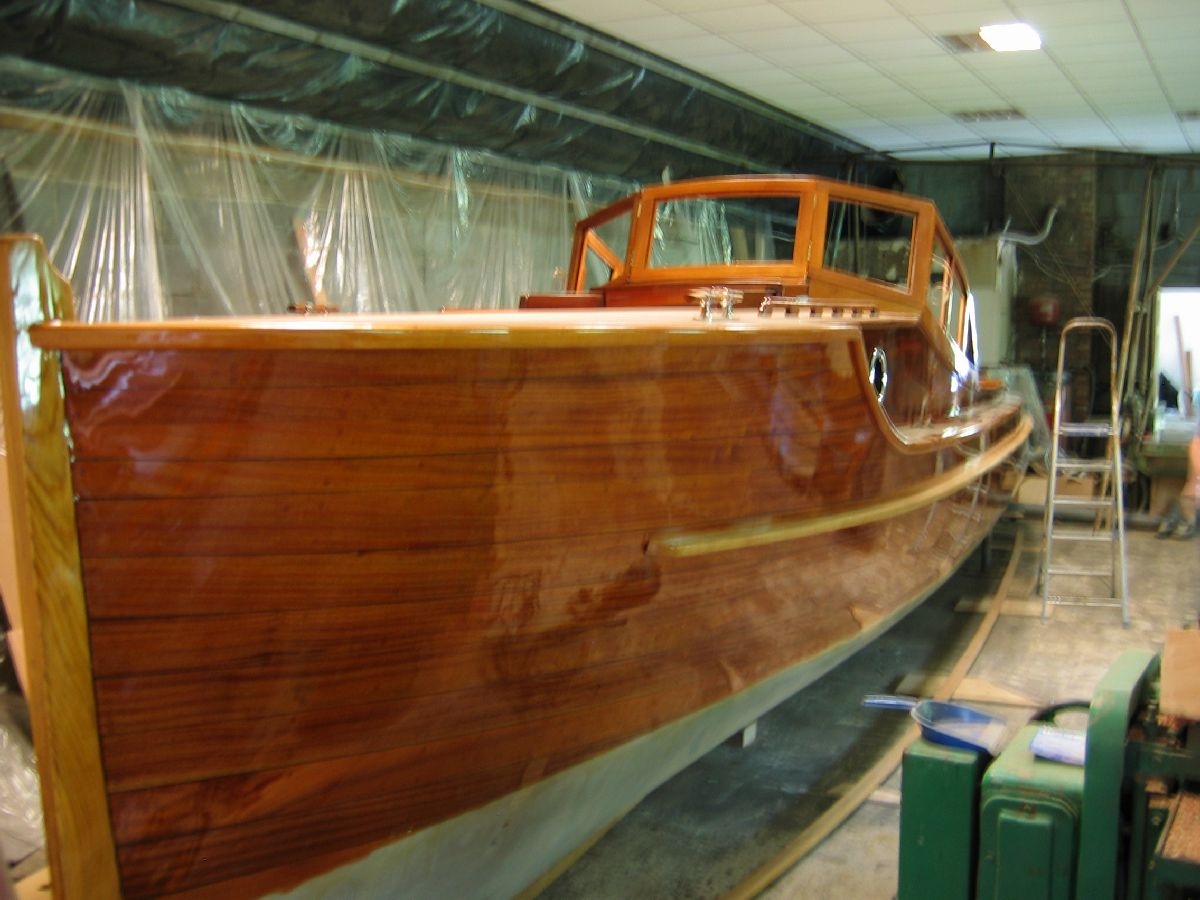

Używałem lakierów poliuretanowych Polren i Uretolux .
Z tym, że jakość powłoki lakierowej w czasie wymagała naprawy.
Obecnie zakupiłem jacht DZ, na którym elementy drewniane wykonane są z mahoniu i szkoda mi już tej co rok roboty przy szlifowaniu starej powłoki oraz ponoszeniu kosztów na zakup niższej jakości lakierów.
Chciałbym zastosować lakier bynajmniej, który wytrzyma kilka sezonów i odpowiednio zabezpieczy mahoń.

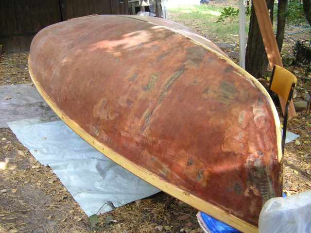

Do lakierowania elementów drewnianych które aktualnie robię kupiłem Lakier Jachtowy. Nawet na koło sterowe na puszce :D
I jak się sprawdza? Kiedyś kolega lakierował łódkę wędkarską tym lakierem i bardzo odradzał - poodchodził mu po roku. Z tego co pamiętam, to był dwa razy droższy niż podobnej jakości lakier "niejachtowy".

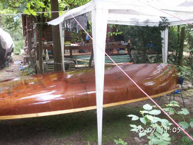

ja; całego Finna mahoniowego (już z 6 warstw) polakierowałem, (przez 2 sezony)
i bardzo jestem zadowolony.
Fakt ze matowiłem za każdym razem i że jeszcze nie wodowałem łódki, ale na mojego nosa to jest bardzo rzetelny tradycyjny lakier - taki jak kiedyś był motylek (albo lepszy).
ps.
dodam że przedtem Finn stracił 5kg starych farb i żywic;
oraz przyjął ponad 3,5 litra oleju lnianego z terpentyną (wg. "s.y. Dockan")
