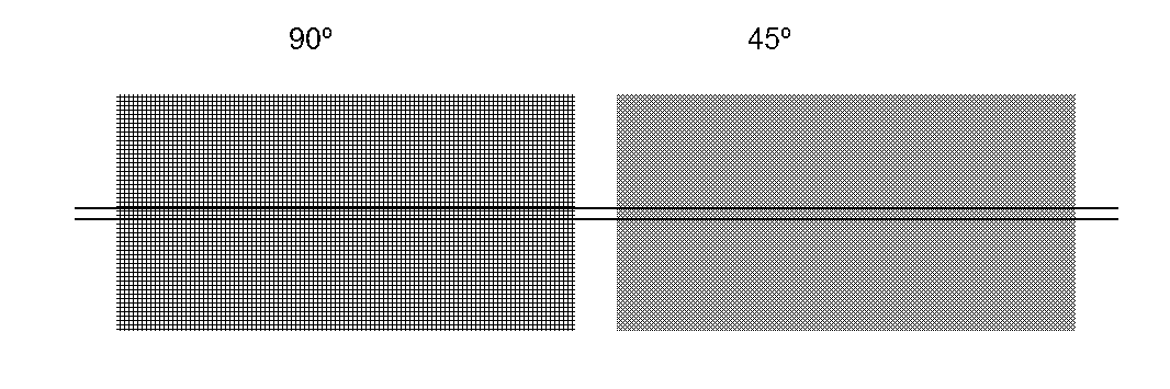

...i nie tylko to, przy układaniu tkaniny wzdłuż łączenia, z włóknami pod kątem 45stopni, zyskujemy na wytrzymałości, gdyż wtedy pracują wszystkie włókna, a nie tylko te ułożone poprzecznie do łączenia.
9045.GIF [ 4.85 KiB | Przeglądane 931 razy ]
Przy 45' dwa razy więcej włókien przechodzi przez łączenie.
