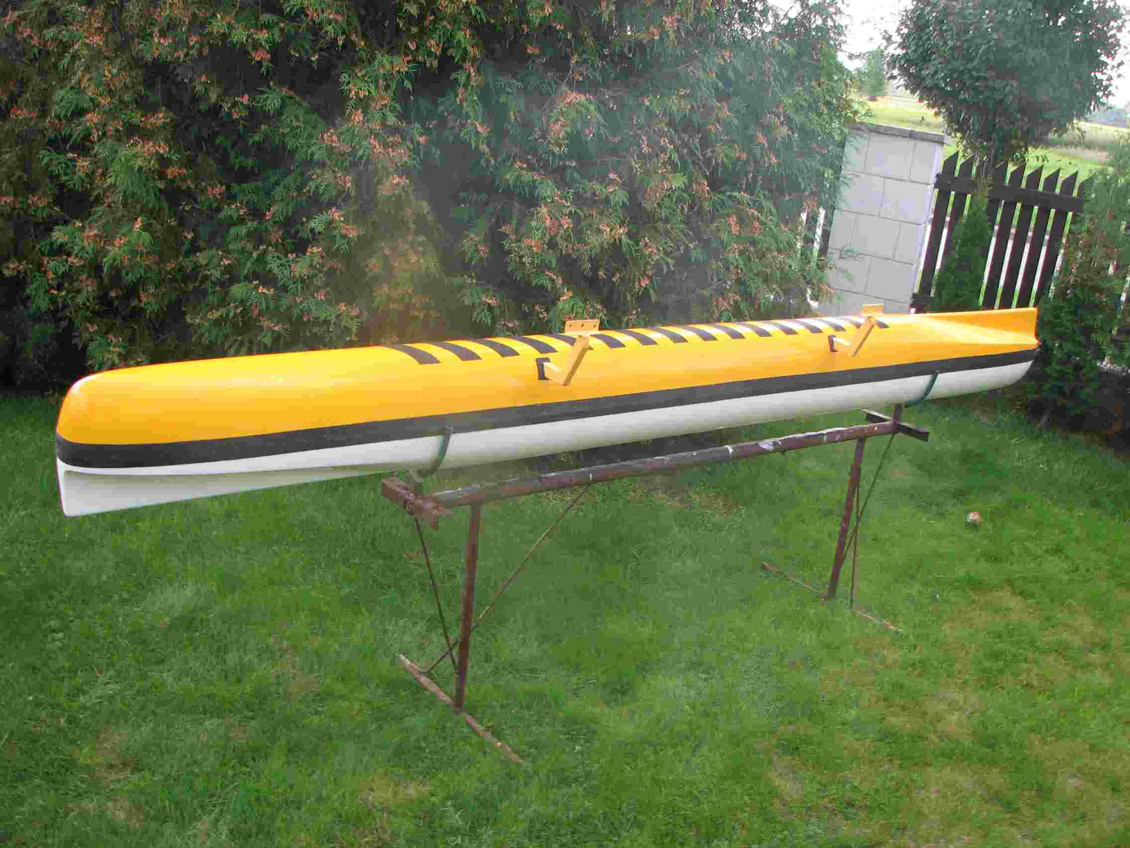

Szukam bezinteresownych doradców- pomocników do budowy małego (tzw. okołoplażowego) katamaranu.
Podstawą mojego małego katamarana mają być pływaki wykonane z laminatu PS o długości 355 cm, objętość ok. 200 l, ciężar < 20 kg.- patrz zdjęcia poniżej.
Komentarz: Zdjęcie pływaka L=355cm.
IMG_1457.JPG [ 91.57 KiB | Przeglądane 3102 razy ]
Komentarz: Dziób pływaka
IMG_1455.JPG [ 99.83 KiB | Przeglądane 3022 razy ]

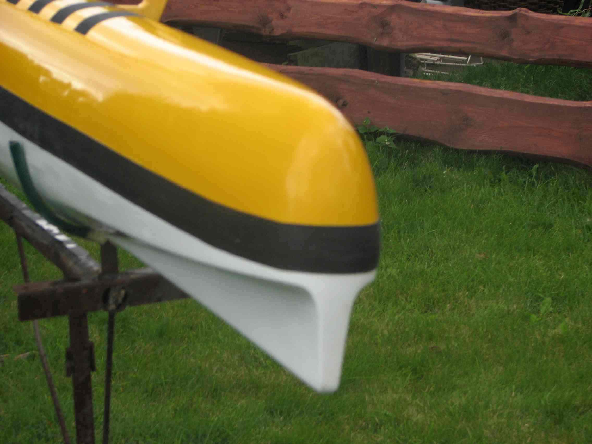

Mam formy do tych pływaków i ich wykonanie nie jest dla mnie ani drogie, ani trudne. Na zdjęciu są pokazane wsporniki wystające z pływaka, może ich nie być, lub mogą być inne. Dolne zdjęcie przedstawia dziób pływaka. Model tego pływaka (potrzebny był do wykonania negatywowej formy) był robiony intuicyjnie, bez żadnych hydrogynamicznych badań i pierwotnie pływak ten przeznaczony był do innych zastosowań, do rowerów wodnych. Nie wiadomo jak pływak będzie zachowywać przy większych prędkościach?. Np w ślizgu.
W zamiarze jest ożaglowanie ket, a więc należy: postawić maszt drewniany - będzie własnego wykonania - klejony z 6-ciu warstw (listew), oprócz likszpary dodatkowo drążony, L = 6,5m. takielunek szczątkowy ułamkowy, grot trójkątny max 7 m2. W planie jest zastosowania pionowych stateczników (skegów) w obu pływakach zamiast centralnego miecza, który na tak małym pokładzie byłby straszną zawalidrogą.
Planowana szerokość tego cat'a, to 160 cm.
Co do masztu, to jestem spokojny, że zrobię to dobrze.
Planując moją łódkę, trochę podglądam różne inne w necie m.in. WindCat 355. To chyba niezła łódka. Szczególnie podoba mi się kadłub tej łódki. Ja kiedyś zrobiłem pokład stalowy, spawany z profilu stalowego 30x20. Niestety, to nie za bardzo zdaje egzamin. Płaska konstrukcja pokładu nawet wydawałoby się solidna, nie jest w stanie zachować należytej sztywności. Owszem, kiedy był robiony przeze mnie wodny rower na tych pływakach, nie miało to większego znaczenia. Jednak pod żagiel taki kadłub się nie nadaje. Potrzebne jest połączenie pływaków sztywne i lekkie. Myślę, że będzie to pokład w formie odpowiednio uformowanej skrzyni z laminatu. Górna powierzchnia tej skrzyni w formie zarysowanego wklęsłego siedziska dla załogi (max. 2 os), inaczej mówiąc, duża prostokątna miska. Załoga będzie pływać w poz jakby półleżącej.
Myślę, że takie połączenie pływaków, to najlepsze rozwiązanie biorąc pod uwagę stosunek wagi tego pokładu do jego sztywności.

Topek napisał(a):
W planie jest zastosowania pionowych stateczników (skegów) w obu pływakach zamiast miecza - zawalidrogi.
Topek napisał(a):
Myślę o skegach obrotowych, nie szybrowych.
Albo miecze, albo skegi... te ostatnie powinny wystarczyc i sa nieobrotowe i nieszybrowe.
Najprostszym, najtanszym i najlzejszym polaczeniem jest drewno, albo rury ( profile ? ) aluminiowe z trampolina.
Topek napisał(a):
materiał na pletwy stateczników kierunku kierunku i na płetwy sterów, to planuję zastosować wykroje z płyty PC (poliwęglan) gr. = 3-4 mm.
Niebanalne!
Moze obejrzyj wiecej podobnych minikatamaranow?
