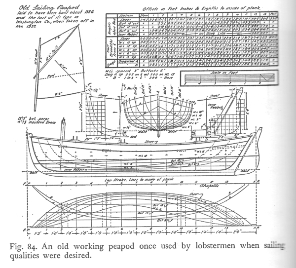

drewnianą łódź w skandynawskim stylu
Sprostowanie!
Ta łódź pochodzi wprost ze Stanów Zjednoczonych Ameryki Północnej - to jest tradycyjny, amerykański Washington County Peapod, a jej linie teoretyczne zostały opublikowane w książce Howarda I. Chapelle'a "American Small Sailing Craft" i na nich oparł się budowniczy, czyli "Szkutnik z Dzielnej".
??? nie ma tam takiej łódki!! może to jakiś inny peapod??
Może inny, albo inaczej się zwie (info o nazwie dostałem od budowniczego) - rysunek 84, strona 220. Zrobię skan i podrzucę.
tak,to ta łódka.
tak,to ta łódka.
Oto ona:
Peapod01.jpg [ 237.6 KiB | Przeglądane 4887 razy ]

Oto ona:
I teraz każdy może sobie ją zbudować...jeszcze tylko trochę chęci :lol:
