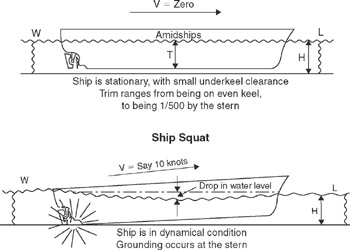

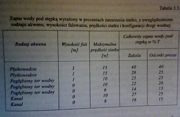

PostNapisane: 26 cze 2013, o 19:42
Seagrams napisał(a):
sajmon napisał(a):
pogłębienie drogi wodnej między Mierzeją a Elblągiem do 4 metrów
Z tego co pamiętam, to te 4 metry miały być w fazie początkowej. Docelowo planuje się budowę toru wodnego o głębokości 5 metrów,
Nie wiem gdzie błądziła Twoja pamięć...
Żaden oficjalny dokument, plan, harmonogram czy opracowanie dotyczące "przekopu" nie zakłada żadnej "fazy początkowej".
Docelowa jest budowa połączenia w którym głębokości projektowe podawane są we wszystkich źródłach podobnie:
Awanport morski 5.5m
"Przekop" i śluza 5.0m
Tor żeglugowy przez Zalew 4.5m
Rzeka Elbląg 4.5m
Raz jeszcze - Żadnej fazy początkowej i późniejszego pogłębiania w żadnym dokumencie "przekopowym" nie ma...
Podkreśliłem, że są głębokości podane wyżej to głebokości projektowe - co oznacza to rzeczywistą głębokość nominalną o zdecydowanie niższej wartości. Dlaczego tak jest - wyjaśnia rysunek:
glebokosci.jpg [ 41.64 KiB | Przeglądane 8750 razy ]
Dlaczego przekopoentuzjaćsi podają głębokości projektowe, czyli zawyżone w stosunku do tego, co ma znaczenie przy ruchu statków - musicie odpowiedzieć sobie sami... Anyway - głębokość projektowa toru żeglugowego przez Zalew wynosi 4.5m, co oznacza (ledwo) 4.0m głębokości nominalnej, czyli tej, która ma znaczenie dla ruchu statków. I te 4.0m będzie na mapie...przez rok czy dwa - bo potem się zamuli i będzie jeszcze mniej...

- Statki na płytkowodziu podlegają osiadaniu - co sprawia że przy zapasie wody pod stępką mierzonym w centymetrach - praktycznie nie mogą się poruszać. Jak zapas jest mierzony w decymetrach - to mogą się poruszać wyłącznie bardzo powoli. To oznacza poruszanie się poniżej prędkości sterownych - nie wspominając o utracie sterowności na wodach płytkich. Jak kto nie wie co to osiadanie - musi googlać wyrażeniem "Ship's squat". Albo obejrzeć i zrozumieć rysunek:
- W wąskich kanałach (takich jak rzeka Elbląg...) statki oprócz efektu osiadania ulegają efektowi kanałowemu - czyli przechylają się w stronę bliższego brzegu, zwiększając tym samym zanurzenie na burcie bliższej brzegowi kanału. O tak:
Obrazek. To dodatkowo ogranicza prędkość z jaką może poruszać się statek w wąskim kanale.
- Jakby mały i ograniczony nie był Zalew - występuje na nim fala a statki na tej fali będą się poruszać, Co oznacza, że będą się kołysać wzdłużnie i poprzecznie - chwilowo zwiększając tym samym swoje zanurzenie. W książce z której uczą kapitanów statków znalazłem tabelę, która obrazuje jaki zapas głębokości pod stępką należy przyjąć, aby bezpiecznie pływać po płytkowodziu i kanałach - również z tego powodu. Dla pogłębionego kanału, fali o wysokości do1m i dla prędkości ca 10w. zapas ten powinien według niej wynosić 25% zanurzenia:
plytkie.jpg [ 82.22 KiB | Przeglądane 8750 razy ]
Przyjęcie takiego zalecanego normalną praktyką morską zapasu wody pod stępką (25% zanurzenia) , dla toru żeglugowego o nominalnej głębokości 4.0 oznacza, że maksymalne zanurzenie statku na tym torze nie powinno przekraczać 3.2m. Sprawdź sobie czy istnieją handlowe "statki morskie" o tak śmiesznie małym zanurzeniu. A jak jakieś znajdziesz - to sprawdź ile takich statków jest...
