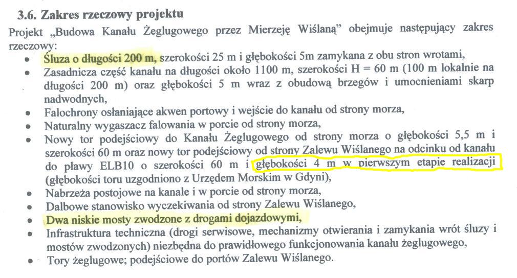

Zapomnijmy na chwilę o polityce. Cytuję obowiązujący obecnie dokument.
pierdupierdu napisał(a):
W studium wykonalności oraz we wszystkich kolejnych dokumentach związanych z "przekopem" nie ma już mowy o "pierwszym etapie"
Dla przypomnienia fragment pochodzący ze Studium Wykonalności:
I teraz możemy dać sobie na luz. A jak będzie zobaczymy. Pozdrawiam.
1.jpg [ 99.85 KiB | Przeglądane 7024 razy ]

OK - odszczekuję - jest "pierwszy etap" i w różnych dokumentach przewija się pomysł dalszego pogłębiania "przekopu do nikąd".
Widać zainteresowani biurokraci zabezpieczają sobie możliwość dalszego marnotrawienia publicznych pieniędzy. :roll:

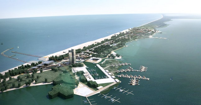

A po co, przykładowo, caluśkie harcerstwo - znaczy siem w ramach idei Harcerskiej Służby Polsce Socjalistycznej czynem służąc społecznem pod światłem kierownictwem druha instr. Ireneusza Sekuły :mrgreen: - odbudowało ten tam Frombork? Coby tera nikt nie oglądał boć turyści na Zalew nie przypłyną? (chyba że po drodze do jakże wspaniałego Kaliningradu) :-P
A rozmaite majom ludziska pomysły na mierzeje...
Obrazek http://wmeritum.pl/nad-baltykiem-powstanie-nowy-kurort/

Różne mają pomysły fakt, ale za prywatne a nie publiczne pieniądze !!!

Jesteś tego pewny czy tylko tak sobie konfabulujesz?
3.6. Zakres rzeczowy projektu
Projekt „Budowa Kanału Żeglugowego przez Mierzeję Wiślaną” obejmuje następujący zakres rzeczowy:
Śluza o długości 200 m, szerokości 25 m i głębokości 5m zamykana z obu stron wrotami,
Zasadnicza część kanału na długości około 1100 m, szerokości H = 60 m (100 m lokalnie na długości 200 m) oraz głębokości 5 m wraz z obudową brzegów i umocnieniami skarp nadwodnych,
Falochrony osłaniające akwen portowy i wejście do kanału od strony morza,
Naturalny wygaszacz falowania w porcie od strony morza,
Nowy tor podejściowy do Kanału Żeglugowego od strony morza o głębokości 5,5 m i szerokości 60 m oraz nowy tor podejściowy od strony Zalewu Wiślanego na odcinku od kanału do pławy ELB10 o szerokości 60 m i głębokości 4 m w pierwszym etapie realizacji (głębokości toru uzgodniono z Urzędem Morskim w Gdyni),
Nabrzeża postojowe na kanale i w porcie od strony morza,
Dalbowe stanowisko wyczekiwania od strony Zalewu Wiślanego,
Dwa niskie mosty zwodzone z drogami dojazdowymi,
Infrastruktura techniczna (drogi serwisowe, mechanizmy otwierania i zamykania wrót śluzy i mostów zwodzonych) niezbędna do prawidłowego funkcjonowania kanału żeglugowego,
Tory żeglugowe; podejściowe do portów Zalewu Wiślanego.
13. Koszty całkowite projektu. [tys. zł] 491.168
:rotfl: :rotfl: :rotfl:
No, chyba że chodzi o koszt samego stworzenia projektu, to wtedy zgoda.
