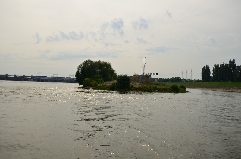

PostNapisane: 28 mar 2015, o 03:37
Ryś napisał(a):
Włocławek, jeśli pomnę, podparto progiem podpiętrzającym (z kamienia i gwiazdobloków bodaj) ustawionym jakieś pół kilometra poniżej
Wystarczy spojrzeć na mapkę guglową:
https://maps.google.pl/maps?cid=1540219 ... ic&dg=ntvo
A usiłującym dopłynąć do Włocławka od strony dolnej wody - proponuję przyjrzeć się dokładnie fotce:
PostNapisane: 28 mar 2015, o 11:17
Takie zdjęcia siłą rzeczy obrazują stan "chwilowy". Istotnie, czasem podobny widok ma miejsce, kiedy przy niskim ogólnie poziomie wód następuje ich zatrzymanie na zaporze w celu podpiętrzenia zbiornika włocławskiego. Zrozumiałe, że wówczas poniżej stopnia przez pewien czas (do kilku dni) przepływ jest minimalny.
Wahania wody poniżej stopnia to przede wszystkim efekt posadowionej na nim elektrowni, która wymusza cykliczność upustów (kiedy elektrownia nie pracuje, gromadzi się wodę na czas jej uruchomienia), stąd tak niskie stany wody, erozja nie ma z tym nic wspólnego.
