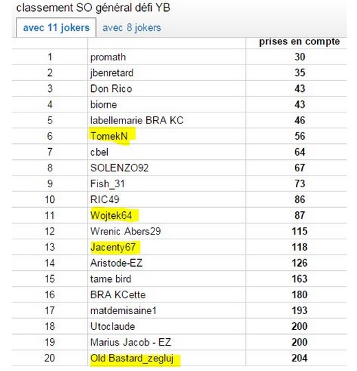

Piotr, chłopie złoty, do kogo ta mowa? My, nieustraszone porombane wirtualne regatowce przez prawie dwa lata ścigalim siem z Yvanem na utkach o takich samych parametrach i polarsach. Pokonalim razem z nim 19 legsów, a z namy ponad 73 000 porombańców z całego świata. :rotfl:
I popatrz, z jakimi wynikami:
Wyniki Yvan Breugnon.jpg [ 74.39 KiB | Przeglądane 4007 razy ]
Francuzi płakali, jak publikowali te wyniki. :rotfl: :rotfl: :rotfl:

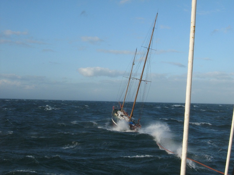

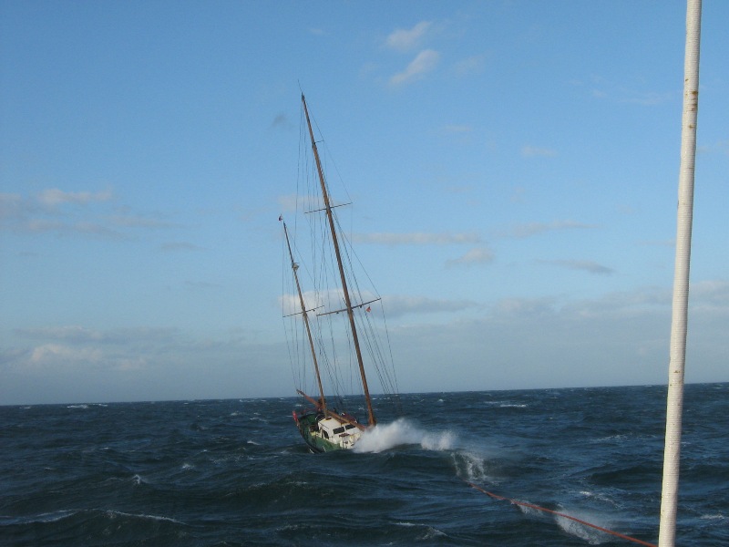

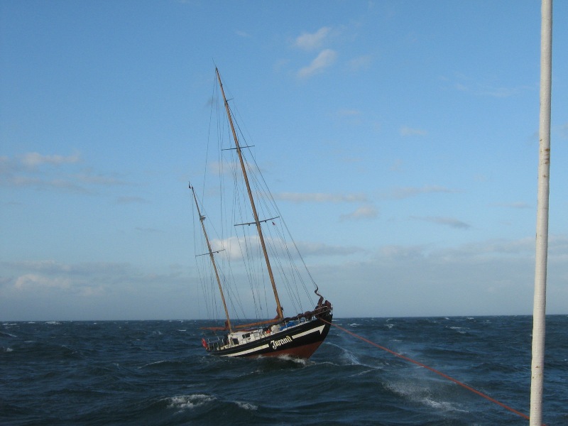

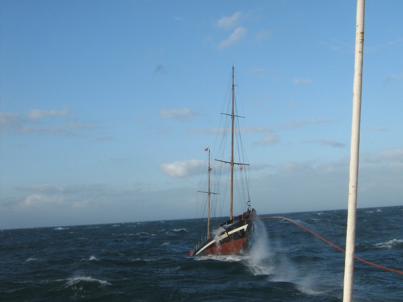

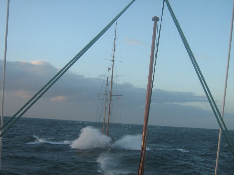

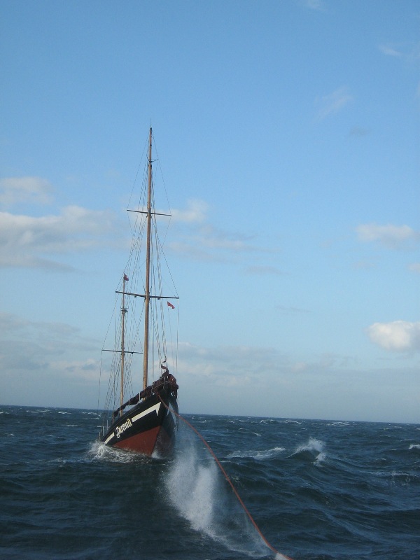

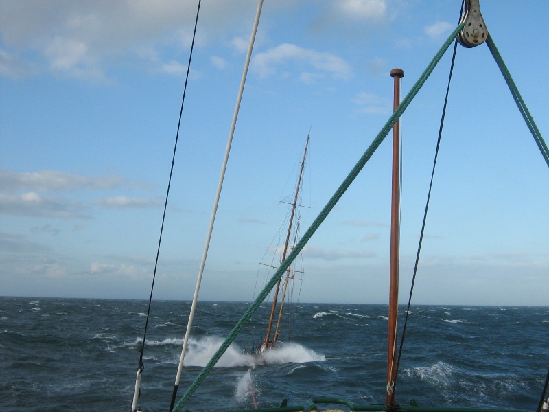

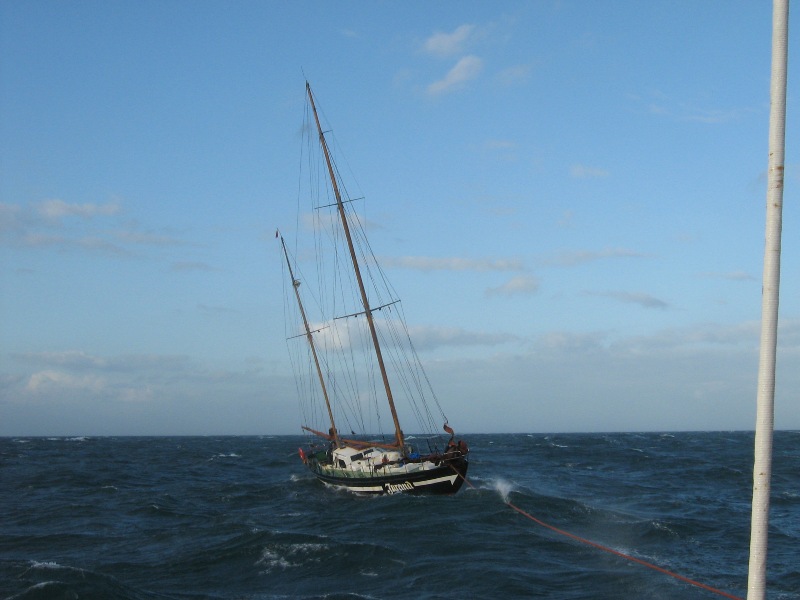

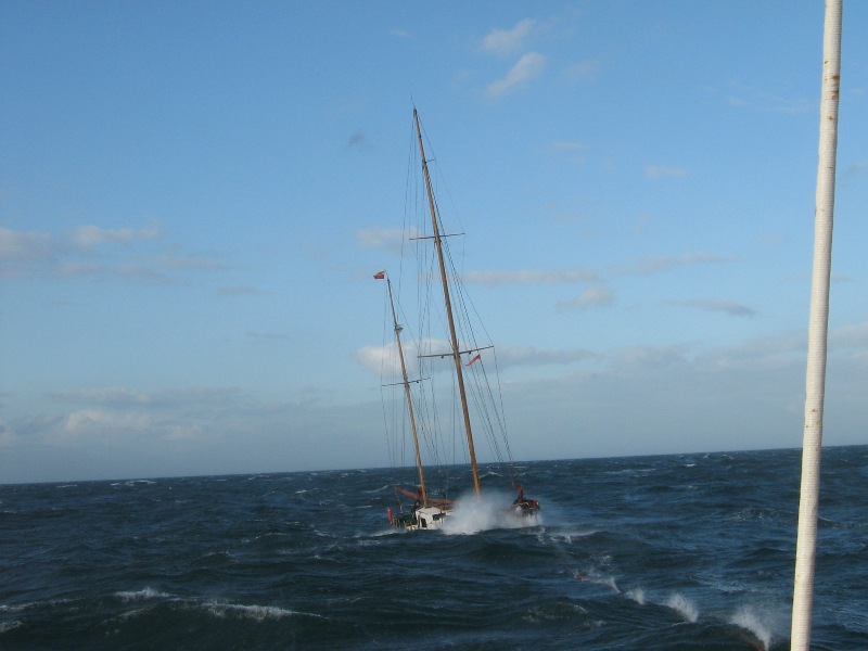

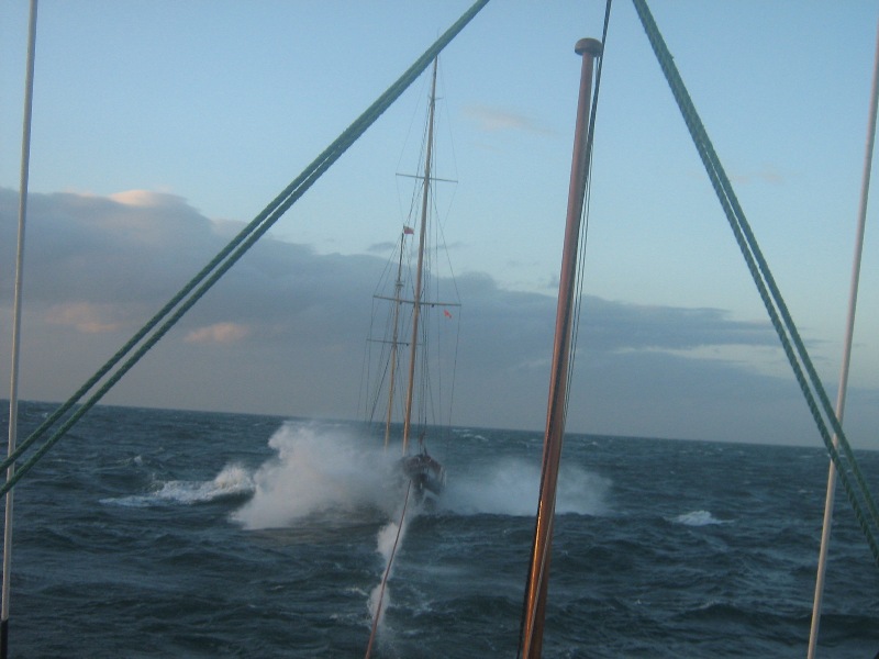

baoo napisał(a):
Co się dzieje w takim momencie z łódką?
To się dzieje: Wiatr 6-7, łódka 30 ton, ster nie działa. Prędkość holowania 3-4 węzły.
IMG_0066.JPG [ 97.15 KiB | Przeglądane 3393 razy ]
IMG_0067.JPG [ 99.07 KiB | Przeglądane 3393 razy ]
IMG_0068.JPG [ 98.8 KiB | Przeglądane 3393 razy ]
IMG_0069.JPG [ 97.64 KiB | Przeglądane 3393 razy ]
IMG_0070.JPG [ 98.8 KiB | Przeglądane 3393 razy ]
IMG_0071.JPG [ 97.6 KiB | Przeglądane 3393 razy ]
IMG_0073.JPG [ 97.82 KiB | Przeglądane 3393 razy ]
IMG_0077.JPG [ 109.13 KiB | Przeglądane 3393 razy ]
IMG_0120.JPG [ 113.81 KiB | Przeglądane 3393 razy ]
IMG_0373.JPG [ 102.5 KiB | Przeglądane 3393 razy ]
IMG_0374.JPG [ 103.37 KiB | Przeglądane 3393 razy ]
A jakie są wrażenia na holowanej łódce niech Ci opowie Jacek _jp_ , bo on był po tamtej stronie sznurka
PS. Foty Łukasza Krasonia

PostNapisane: 23 lis 2015, o 09:44
baoo napisał(a):
Oczywiście jeśli nie słyszy "morskich opowieści".
Dlatego zamieściłem zdjęcia. Chociaż od tego czasu minęło parę Bożych Narodzeń - fale nie urosły. :rotfl:
