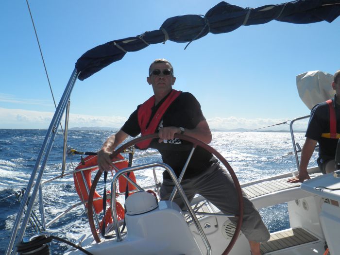

Ja używam wąsów z trzema karabinkami, dokładnie takimi samymi, jak w wariancie 3. Jeden dla szelek, dwa dla jachtu.
Słyszałeś kiedykolwiek, żeby się komuś na łódce przypadkowo otworzył? Ja nigdy.
Na karabinkach znają sie alpiniści. Słyszałeś kiedyś, by używali karabików przy swojej uprzęży bez zabezpieczenia ? Ja nigdy.
Karabinek w wariancie 3 można zapiąć i otworzyć jedną ręką.
PA050332.jpg [ 83.36 KiB | Przeglądane 2894 razy ]
w szelkach.jpg [ 42.71 KiB | Przeglądane 3802 razy ]
Na tym zdjęciu, które przesłał Cape widać, że sternik NB stojący po zawietrznej jest przypięty także od strony zawietrznej.
Chyba lepiej stabilizuje przypięcie się od nawietrznej, które trzyma nas w czasie przechyłu, szczególnie tego mniej stałego, pochodzącego od bocznej fali?
Pozdrawiam, Krzysztof Kusiel-Moroz

PostNapisane: 25 gru 2012, o 20:33
To prawda, po prostu nie bardzo było gdzie się wczepić na nawietrznej. Zresztą fala nie była duża.
W zasadzie sterował ten na nawietrznej, a ja wszedłem za ster dla paru fotek.
