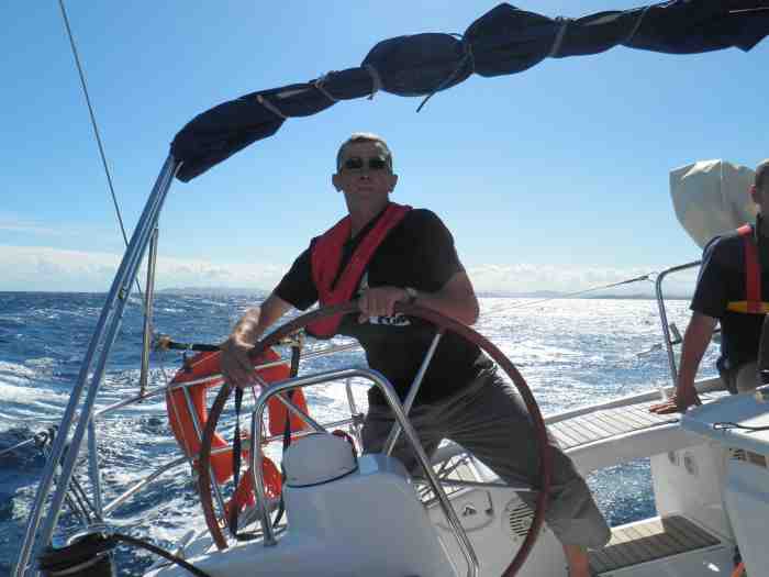

w szelkach.jpg [ 42.71 KiB | Przeglądane 3680 razy ]
Na tym zdjęciu, które przesłał Cape widać, że sternik NB stojący po zawietrznej jest przypięty także od strony zawietrznej.
Chyba lepiej stabilizuje przypięcie się od nawietrznej, które trzyma nas w czasie przechyłu, szczególnie tego mniej stałego, pochodzącego od bocznej fali?
Pozdrawiam, Krzysztof Kusiel-Moroz
_____________________________________________________
navigare... i wystarczy
PostNapisane: 25 gru 2012, o 20:33
To prawda, po prostu nie bardzo było gdzie się wczepić na nawietrznej. Zresztą fala nie była duża.
W zasadzie sterował ten na nawietrznej, a ja wszedłem za ster dla paru fotek.
