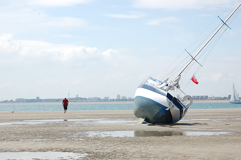

Moniia napisał(a):
Tak, zawsze lubiłam określenie Wellsa na temat mielizn:
'it is not running aground; it is a controlled calibration of a depth sounder'
Też kalibrowałem :) I jaki radosny przy tym byłem...
DSC_0554.JPG [ 44.9 KiB | Przeglądane 24090 razy ]

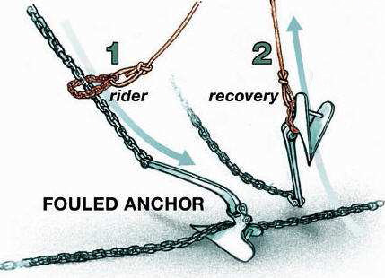

dudeusz75 napisał(a):
to rolling hitch, a po naszemu stoper.
zgadlem? :-)
Pewnie tak, ale są dwie wersję tego węzła. Wersja na filmie zwana jest w różnych źródłach jako Magnus Hitch, Midshipman Knot, Awning Knot, Rolling Hitch to pole. Nie potrafię określić który to prawdziwy stoperowy. :roll:
uploadfromtaptalk1364797274560.jpg [ 17.36 KiB | Przeglądane 28583 razy ]
uploadfromtaptalk1364797213298.jpg [ 33.68 KiB | Przeglądane 28583 razy ]

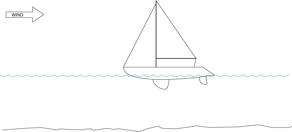

No i jacht w tym czasie płynie sobie dalej z prędkością 2 kn tzn. 1 m/s. Średnia prędkość wydawania łańcucha z windy to 30 m/min czyli na 1 m potrzeba 2 s.
Żeby kotwica dotknęła dna potrzeba 15 s (jeśli załogant przy kotwicy miał słaby refleks to więcej). A jacht? A jacht jest teraz 15 m dalej. Żeby kotwica złapała trzeba jednak więcej łańcucha, więc na początku jacht ją wlecze, a porusza się 2 x szybciej niż łańcuch. Jeszcze 10 metrów łańcucha, a dziób jachtu 25 m od brzegu, głębokość tam trochę mniejsza tylko 6 m, kotwica trzyma.
Anchoring.gif [ 304.57 KiB | Przeglądane 28154 razy ]
Jacht dochodzi do brzegu, cumy rufowe na brzeg, windą wybrać luz na łańcuchu i gotowe, a załoga do tawerny.
Jeszcze małe zadanie z geometrii i mamy wynik:
Kotwica złapała 25 m od nadbrzeża, czyli 12 m od dziobu, na głębokości 6m. Faktyczna długość łańcucha po naprężeniu wynosi więc ~14 m (a zakładane było 25)!
W nocy nagle zaczyna wiać w skos od dziobu 4, w porywach 5B. Kotwica puszcza bo łańcucha było za mało.
Nie możliwe? Nie spotykane?
Może gdzieś popełniłem błąd w wyliczeniach, ale z drugiej strony przecież prawie zawsze jak tak wieczorem powieje, to się w porcie zaczyna masakra.
A do wyczepiania kotwicy, można użyć takiego sposobu jak na obrazku, wystarczy niecały metr starego łańcucha i trochę linki:
kotwica uwalnianie 2.jpg [ 58.06 KiB | Przeglądane 28154 razy ]
Bo jacht w tym momencie ma stać.
I to się zgadza, po prostu źle zakotwiczyli. Rzucili, cofnęli, zacumowali.
Zabrakło, no czego ?
Jasne, że zabrakło. Ale czy nigdy tego nie widziałeś?
No i oni sprawdzili, że kotwica trzyma, a w każdym razie coś tam szarpnęło)
Wg mnie to bardzo często widoczne zachowanie, zwłaszcza jak w porcie miejsc mało, a do tawerny pilno!
