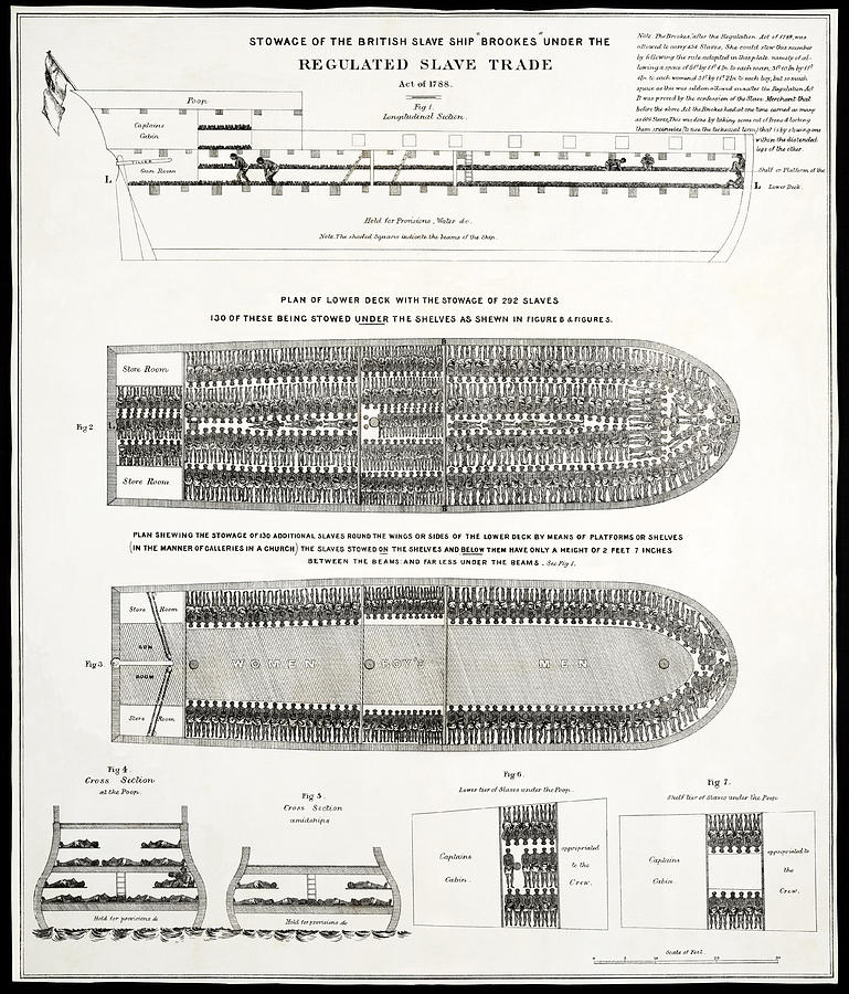

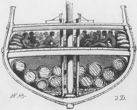

A przy takim? ;)
slave_ship.jpg [ 160.58 KiB | Przeglądane 5213 razy ]
Bo bywały jeszcze bardziej przyjemne... :-P
