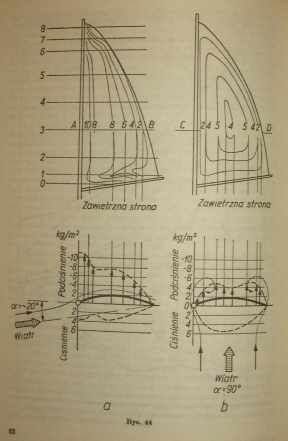

Genua ma 0,5m² wiecej ( siega ciut dalej za maszt ), blok szotowy pi razy oko w srodku SBO. Nierowne 2-3°B, woda jak stol, upal, slonce.
Rezultaty wiekopomnych eksperymentow niestety oczekiwane:
Marian! Do tablicy! ;)
A co ja mogę?
Wydaje mi się że wasza genua jest genuą tylko z funkcji jaką pełni na tym jachcie.
Zbieraj (jak mniemam) pisał o gieni zachodzącej za maszt
w swej większej części - a więc aż do rufy.
Różnice w zachowaniu się keta i genueńczyka nargryzmoliłem.
Wasza genua była tylko fokiem ale większym.
jej profil był w całości skierowany poprawnie.
Genua ma całą część tylną wygiętą w "niesłusznym" kierunku
(mogą się tam dziać różne rzeczy,)
nie pomagające w płynięciu do przodu,
może natomiast powodować (poprzez jakieś zawirowania)
siłę która zarzuca rufę . (patrz rys z Marchaja)
Wybieranie i luzowanie genuy daje także nieokreślone zmiany profilu żagla (patrz rys)
a wiec i nieokreśloną siłę wypadkową.
Samo płyniecie jachtu też zmienia przyłożenia siły bocznego oporu.
Wydaje mi się że za mało wiemy co autor chciał nam powiedzieć;
ale teoria ciągnięcia za szota do mnie nie przemawia:
bardziej widzę to jako ciągniecie za trzy rogi.
a świst.. (pardon Zbieraj) siedzi i (jak Go znam*) się zaśmiewa z naszych teoretyzowań.
pozdro
*Zbieraja tak na prawdę to chyba nikt nie zna
a ja to tylko z internetu :roll:

A co ja mogę?
Mozesz odpowiedziec na zadane pytanie: dlaczego napisales o oporze czolowym? :D
Konkretniej, czy chodzilo o pare sil miedzy srodkami oporu i zagla?
odpada
-dopóki nie zacznie płynąć.
i nie utworzy się opór czołowy,
który wszystko nam wszystko wyostrzy

odpada
Przecież jest.
Na tych rysunkach jest zarówno składowa boczna jak i oporu czołowego. Rysunki przedstawiają sytuację sił w równowadze, czyli łódka nie przyspiesza.
Wodę jeziora pozorowała wielka szklana płyta. Powierzchnia szkła była twarda i lekko pomarszczona. Kiedy oddaliłem się na odległość jednego kilometra od brzegu w Pial Edin, dotarłem do krawędzi szkła. Począwszy od tego miejsca aż do brzegu pod Lesaiolą woda była prawdziwa.

A co ja mogę?
Noo Taak :roll:
odpada bo siły na żaglu i boczny opór tak każą.
Wtedy utworzy się opór czołowy na kadłubie;
i wtedy dochodzi nowa siła która jest w osi jachtu,
a żagiel jest przecież zawsze z boku kadłuba.
To może dać to co Zbieraj zauważył,
ale tylko wtedy gdy genua jest tak duża,
że jej środek jest blisko środka oporu.
CHYBA :roll:

AndRand napisał(a):
Przecież jest.
No... nie calkiem. Chyba! :D

AndRand napisał(a):
Przecież jest.
wg mnie całkiem.
Reakcją na siłę na żaglu (zakładamy jedyną siłą z zewnątrz) jest opór wody. Siła reakacji jest przeciwna do siły aerodynamicznej, i analitycznie można ją rozłożyć na dwie: wzdłużną siłę oporu i prostopadłą oporu bocznego (wielokrotnie większą). Żeby łódka przyspieszała składowa siły aerodynamicznej do przodu musi większa od wzdłużnej składowej oporu .

Fajnie byłoby uporządkować parę spraw, bo jak mówię, panuje chaos. Upraszając zgodnie z postulatem Zbieraja ograniczam się do slupa bez postawionego grota,
1. Kwestia środka ożaglowania
W starych podręcznikach funkcjonował naiwny rysunek, gdzie wyznaczalo się środek płaskiego trójkąta. Słusznie powiedziano, że liczy się miejsce przyłożenia sił do kadłuba, wypadkowa tych sił jest przyłożona w "środku ożaglowania". Ale wypadkowa zależy nie tylko od miejsca przyłożenia składowych do kadłuba ale i od ich wzajemnych proporcji. I nie jest tak, że siła przyłożona do sztagownika wyłącznie działa w bok i odrzuca dziób od wiatru, siła przyłożona do topu masztu wyłącznie ściska maszt (nie byłoby przechyłu), a siła przyłożona na rufie - nie do knagi, a w miejscu gdzie jest kipa/wózek szotowy! -więc niekoniecznie na rufie - wyłącznie skręca kadłubem na nawietrzną. To są sytuacje trójwymiarowe! A położenie tego "środka ożaglowania" zależy i od powierzchni żagla, i od jego kształtu i od sposobu wybrania, wypłaszczenia, otwarcia lub domknięcia (a także interakcji z ew. innym żaglem). Zależy także od pionowego rozkładu prędkości opływu żagla przez powietrze.
Rolując i rozrolowując genuę odczuwam zmiany zrównoważenia jachtu, mimo, iż nie przemieszczam "punktów przyłożenia" sił do kadłuba.
2. Kwestia wpływu prędkości
Nie wolno zapomnieć, że dla uzyskania jakiegokolwiek zrównoważenia jachtu musi istnieć na kadłubie siła hydrodynamiczna (rozłóżmy ja dla uproszczenia na opór i na „siłę nośną”. Do tego potrzebna jest prędkość postępowa jachtu, analizowanie jachtu stojącego w miejscu w tym kontekście nie ma sensu. Ktoś pisał o potrzebie odpadania i rozpędzania jachtu po zwrocie na samym foku, po czym możliwe jest wyostrzenie i zrównoważenie go – myślę, że więcej nie warto tu bazgrać. Zauważmy, że zrównoważenie osiągamy najpowszechniej regulując stopień wybrania/wyluzowania żagli(a), czasem regulując ich profil, a czasem dostosowując powierzchnię, a nie przesuwając punkty zaczepienia sił do kadłuba.
Rolując lub rozrolowując genuę zmieniam także prędkość jachtu i konsekwencje z tego wynikające.
3, Kwestia wpływu przechyłu
Tu należałoby analizować kształty różnych kadłubów i wpływ ich przechylenia na wielkość i rozkład siły hydrodynamicznej oraz na wędrówkę czegoś, co nieszczęśliwie nazywa się Środkiem oporu bocznego, a jest punktem zaczepienia wypadkowej. Ten punkt nie jest stały – wędruje zarówno z powodu zmian trymu wzdłużnego jachtu, jak i zmian kształtu części zanurzonej (przechył) jaki i zmian prędkości kadłuba. Twierdzę, że typowe kadłuby jachtów, szczególnie o szerokich rufach tak zmieniają położenie tego punktu, że przechył generuje moment skręcający kadłub na wiatr.
Rysunki wektorów w widoku z góry dostatecznie jasno pokazują wzrost ramienia wynikający z „wędrowania środka ożaglowania” na zawietrzną, a więc wzrost momentu skręcającego jacht na wiatr.
Rolując lub rozrolowując genuę zmieniam wielkość przechyłu jachtu.
Nie wolno, jeśli chcemy poważnej analizy, wyłączać do dyskusji tylko jednego elementu. Przykładowo mój jacht na mocno zrolowanej genule będzie odpadał, a po postawieniu całej ostrzył. W pierwszym przypadku: kipy szotowe zostaną przesunięte do want, nie będzie przechyłu, a wobec małego żagla jacht będzie miał tendencję do utraty prędkości i odpadania. W drugim, kipy są maksymalnie ku rufie, jacht ma sterowną prędkość i przechył. Czy to czegoś dowodzi? Jedynie tego, że w pierwszym przypadku miałbym postawiony za mały żagiel w stosunku do warunków. Odwrotnie, dostawienie jeszcze niezarefowanego grota oznaczałoby tak silną nawietrzność, że autopilot się poddaje. Czego to dowodzi? Ano, że mam za dużo żagli w stosunku do warunków.

TV JACHT napisał(a):
( wiatr w pewnym momencie wieje prostopadle do żagli)
Ostrzeżenie, a raczej uwaga na temat nadmiernego uproszczania padła kilkadziesiąt postów wcześniej :D
