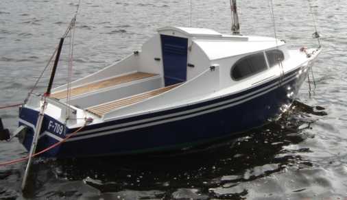

PostNapisane: 2 sie 2011, o 20:04
Posty: 1687
Otrzymał podziękowań: 248
...Nie znalazlem Rhodosa. Moze ma jakis numer, liczbe ? Jesli znajdziesz chwile czasu....
Rhodos 940
poniżej zdjęcie z tego lata. Ten jest z fokiem. Na poprzednim, którym pływałem była spora genua. Jak znajdę fotkę zamieszczę, ale muszę w CD pogrzebać. Fotki z tego roku mam na kompie. ;)
DSCF1891res.JPG [ 105.71 KiB | Przeglądane 5379 razy ]

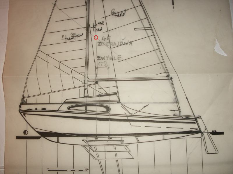

PostNapisane: 3 sie 2011, o 15:21
Dołączył(a): 27 mar 2011, o 14:52
Posty: 853
Podziękował : 21
Otrzymał podziękowań: 29
pough napisał(a):
Im mniejszy fok tym mniejsza nawietrzność. W tym roku Nautinerem 30 przeszedłem cały Niegocin na samym foku idąc na wiatr i powiem szczerze nie odczuwałem nawietrzności nawet w przechyle.
Ciepło. ciepło :D
pough napisał(a):
Natomiast Rhodosem z dość dużą genuą nawietrzność była odczuwalna,
Gorąco. gorąco... :lol: :lol: :lol:
Nie mogłeś zbieraj od razu powiedzieć, że łódka z samą genuą jest mniej nawietrzna niż z fokiem i bardziej niż grotem i fokiem oraz samym grotem? I nie ma tu znaczenia miejsce knagowania szota tylko ŚO?
Wodę jeziora pozorowała wielka szklana płyta. Powierzchnia szkła była twarda i lekko pomarszczona. Kiedy oddaliłem się na odległość jednego kilometra od brzegu w Pial Edin, dotarłem do krawędzi szkła. Począwszy od tego miejsca aż do brzegu pod Lesaiolą woda była prawdziwa.
Wziął ja Laysana i narysował mu duużą genuę
I co wyszło ?
sami popatrzcie :lol:
Laysana;
bo wiem że dobrze zachowuje się na słabych
i silnych wiatrach, zwłaszcza wersja z bocznymi kilami.
A i w szkwałach nie za bardzo ostrzy - bo ma wąską rufkę :D
Podejrzewam że tak samo jest we wszystkich przypadkach
Zbierajowej teorii: ot co.
genua w ogóle nie zmienia środka ożaglowania:
dlatego poważniejsi projektanci liczą tylko trójkąt przedni i grota.
Natomiast genua i grot w bajdewindzie tak sie gryzą ze sobą że już dawno zarzucono takie żagle na rzecz brzuchatych genakerów na wytyku co by sobie nie przeszkadzały.
a ciekawe czy i na wstecznym pod wiatr z taką gienią
poszło by też dobrze :lol: :lol:

Marian. Też o tym zapominałem, ale rozważania były o samotnej gieni. Bez grota.
Coś Ci się chyba pomerdało - genaker jest żaglem pełnowiatrowym i w bajdewindzie nie zastąpi gieni. W bajdewindzie zresztą nie jest wielką filozofią nakłonić do współpracy gienię i grota, natomiast na pełnych owszem, ciężkie to bywa i tam genakery wszelkiego rodzaju świetnie się spisują :-)
