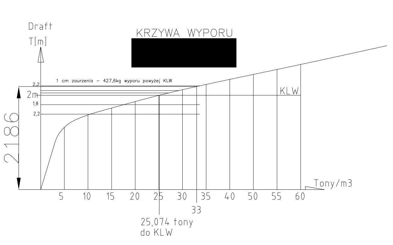

Ciężar rzeczywisty oblicza się z kształtu kadłuba i zanurzenia,
naprawdę wierzę,że tak się robi i da się. Ale również można zważyć, co podejrzewam że może być dokładniejsze.
ps.Zważyć można na dżwigu często mają taką opcję. Swoją łódkę ważyłem dwa razy róznymi dżwigami

5 minut pracy komputera jest tańsze, a równie dokładne. :P
PostNapisane: 28 lip 2016, o 22:37
Otrzymał podziękowań: 2710
Na dodatek obliczenia zastąpią kilkanaście pomiarów, np tak:
_wypor.jpg [ 65.01 KiB | Przeglądane 3748 razy ]

To niech z tego stworzą taki wykres, jak pokazałem (niezbędny do obliczeń stateczności w różnych stanach załadowania).

A dlaczego maja z tego stworzyc wykres?
Równie dobrze możesz spytać, po co liczyć stateczność.
