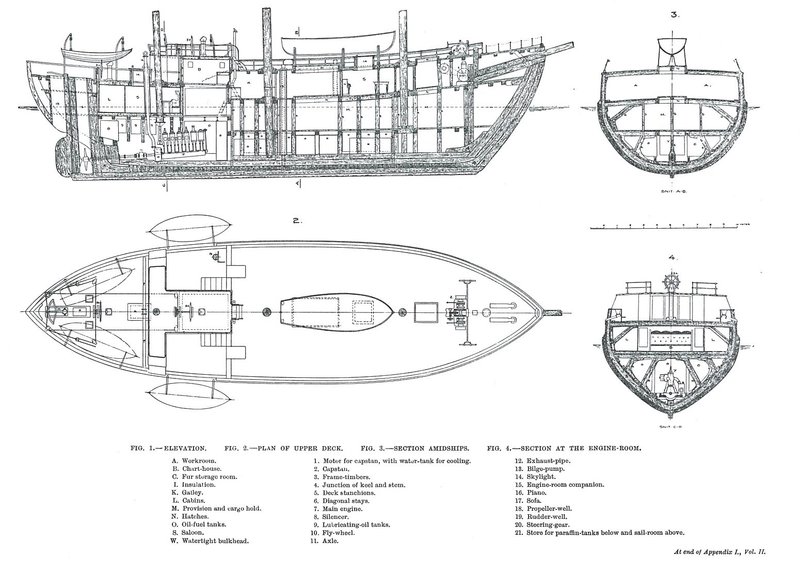

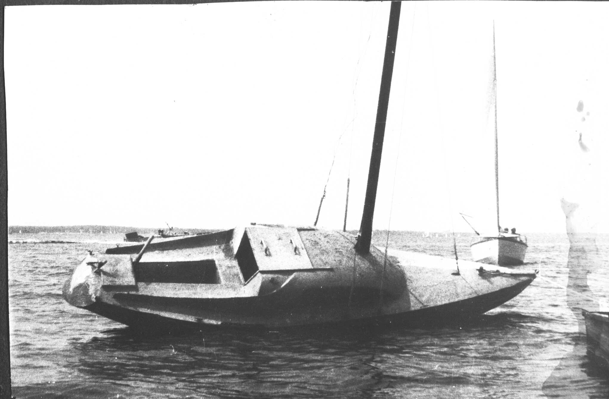

http://pl.wikipedia.org/wiki/Fram_%28statek%29
http://en.wikipedia.org/wiki/RRS_Discovery
Jak widać kilku takich wariatów w historii było :lol:
Co do Discovery to ciekawy jest fakt, że budowano go z drewna specjalnie na antarktyczne ekspedycje wiele lat po pierwszych statkach z metalowym kadłubem.
