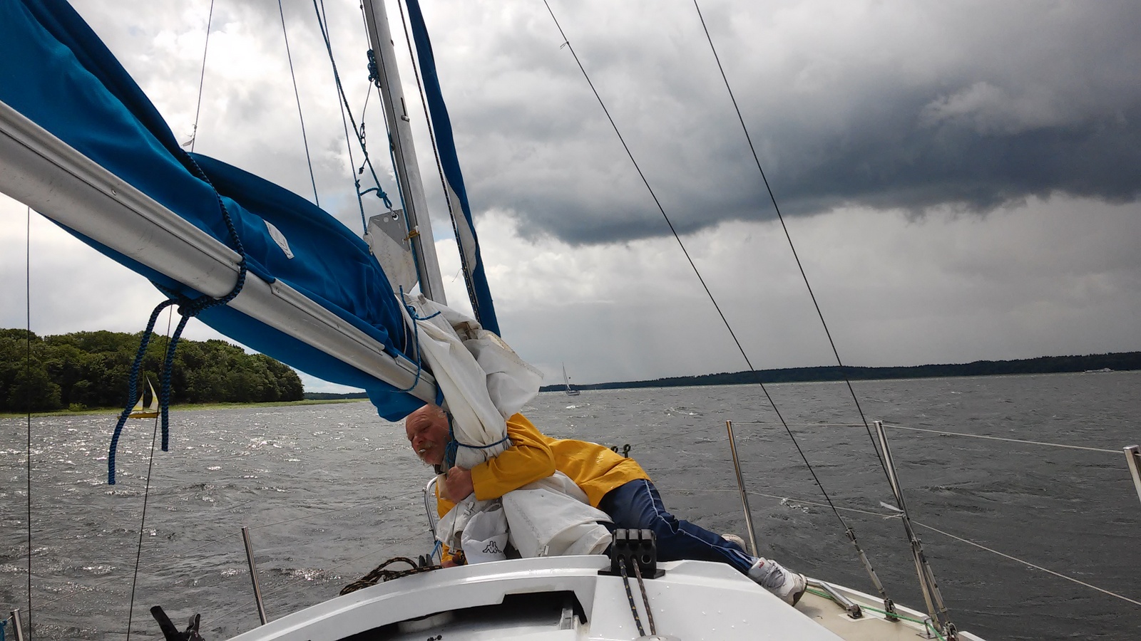

To ten podwyższany po pokładzie, czy po kadłubie?
Ten ...
20140624_113943.jpg [ 485.52 KiB | Przeglądane 5514 razy ]
20140622_144524.jpg [ 660.18 KiB | Przeglądane 5514 razy ]
Za ten post autor Wojciech otrzymał podziękowanie od: Marian Strzelecki

zarefowany?
Tylko na grocie. Odkrętka z połówki na baksztag. Na Darginie.
Vide wyżej fotka po zrzuceniu grota, którego trzeba było jakiś czas przyłapać pod masztem.

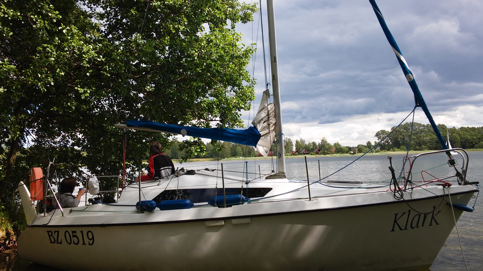

Czekałem na poprawę pogody pod mostem sztynorckim
20140624_101934.jpg [ 472.6 KiB | Przeglądane 5450 razy ]
Na Darginie już było tak...
20140624_113946.jpg [ 409.99 KiB | Przeglądane 5450 razy ]
Waldek, poprosił o papierosa tak jakby o ostatniego :lol:
