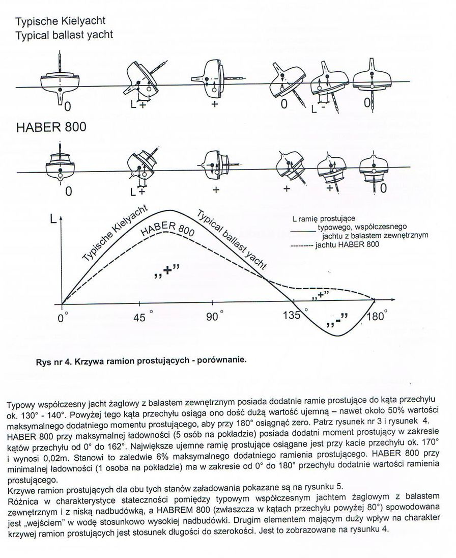

Chyba wszystkie wypowiedzi odnoszą się do konstrukcji balastowych.
Znalazłem w broszurze opracowanej przez Janusza Konkola dotyczącej mieczowych Habrów taki wykres. Wynika z niego, że mieczowy jacht dzięki wysokiej nadbudówce ma kąt graniczny 180 stopni. Ponieważ jestem zainteresowany taką konstrukcją, ciekaw jestem komentarzy bieglejszych w temacie
Haber.JPG [ 168.54 KiB | Przeglądane 5914 razy ]

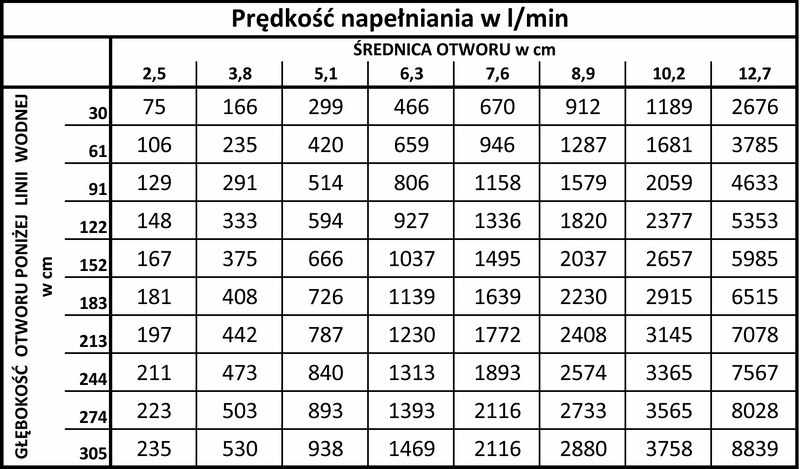

Moniu... taką tabelkę wrzuciłaś: :cool:
TABELA dziury w burcie.jpg [ 56.76 KiB | Przeglądane 5681 razy ]
Bardzo pouczająca ona jest.
Za ten post autor Marian Strzelecki otrzymał podziękowanie od: Ryś
PostNapisane: 9 gru 2014, o 12:59
Ja TEJ tabelki nie wrzuciłam (świadomie przynajmniej :) ) bo nie mam jej po polsku... Ale o to mi chodzi, dokładnie.
To kilkanascie ton wody na minutę - to wystarczy nawet przy kilku sekundach w pozycji odwróconej i otwartej zejsciowce aby zaburzyć stateczność jachtu.
Ergo - lepiej nie testować :) Ergo dwa - zamykajcie zejściowkę w ciężkich warunkach.

Z drugiej strony przecież wiemy, że co innego wytworzyć siłę (mówię na ten moment jedynie o wietrze) zdolną do wywrócenia łódki ważącej 1,5 tony, a co innego ogromnej masy (np. dużego statku). Oczywistym więc dla mnie jest, że parametr ten nie może być rozpatrywany osobno. Czy jednak mam rację?
Jak to wszystko powiązać? Czy istnieją jakieś złożone współczynniki określające dzielność/ryzyko/zwał jak zwał, uwzględniające np. wspomniany kąt, masę, wielkość statku i td?
Odpowiedzi na problem postawiony w poście udziela tzw. reguła kwadratowo-sześcienna, która mówi, że ze wzrostem wielkości jachtu siła prostująca rośnie szybciej niż siła przechylająca od wiatru. Małym jachtom brakuje stateczności, a dużym napędu (żagli).
I dlatego w odpowiedzi na duże i plaskate jachty,
zaprojektowałem wspomnianego Śmigłego, który jakby przeczy tej regule.
Ale nie przeczy innej regule, że:
Jachty mniejsze myszą być bardziej sztormoodporne od dużych, bo mniejsze są bardziej poniewierane przez te same duże fale.

Rys napisal "Southerly 110 (czerwona i żółta linia), który zachowuje stateczność elegancko, ponad 150 stopni, jest mieczówką. "
Jak to sie ma do tego ze ma 47% wypornosci w balascie ? :)
Z czego sam " miecz "1050 kg :)
Mniej więcej tak jak w naszych mazurskich mieczówkach: balast 300 kg z czego miecz 100 kg... by juz nie wspomnieć o takich z 'ciężkim mieczem szybrowym o wadze 400 kg'. Rozmowa zaczęła się wszak od mieczowego Habra - mieczowego znaczy z balastem 800 kg :lol:
Można się pobawić w słówka, znaczy swing keel, kil obrotowy, podnoszony czy kto co chce.
Zauważmy zresztą że te 150 stopni Southerly ma z mieczem podniesionym - pardonnez: "keel up" :mrgreen: - zatem nawet gdy cały balast jest wewnątrz kadłuba. Znaczy fizycznie da się.
Pewnie że kupa balastu i w ogóle ciężka krowa, w porównaniu z Laserkiem zwłaszcza.
A jednak... nie odmówiłbyś? :D
