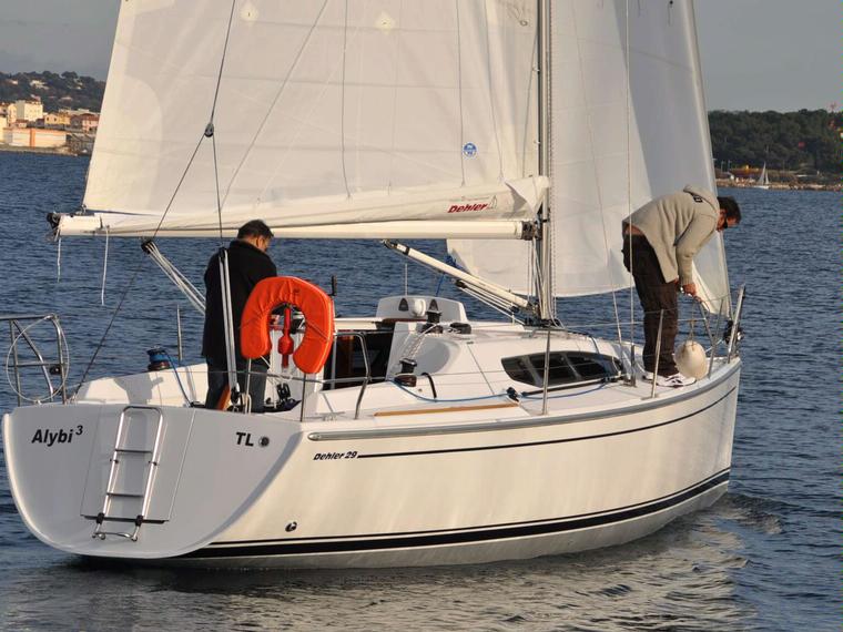

jako drugi przyszedł do mety Brytyjczyk, Roger Fitzgerald - właśnie na jachcie Dehler 29.
Nie chcę już moimi "schematami" denerwować ludzi na forum, ale jak myślisz: dlaczego był "w czubie?" :lol:
Dehler 29.jpg [ 356.39 KiB | Przeglądane 2186 razy ]

Bo Dehler 29 to nowoczesna, dobrze zaprojektowana lodka z biura J&F :)
Do tego nazwa Dehler jest wlasnoscia grupy Hanse ktora kupila prawa po bankructwie Dehlera :)
Ostatnio edytowano 15 lis 2015, o 22:32 przez M@rek, łącznie edytowano 1 raz
I nie żelazko??? :rotfl:
Komentarz: D 29 "nowy"
Dehler 29.jpg [ 72.88 KiB | Przeglądane 2177 razy ]

A dlaczego mialby byc "zelazkiem" ? Zadena z czolowych konstrukcji startujacych w ORC czy IRC takim nie jest.
