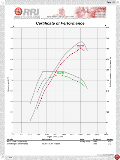

cine napisał(a):
Zbyt niskie obroty a co za tym idzie niski moment obrotowy powoduje przyspieszone zużycie silnika (zawory i okolice).
Musiałby pracować stale z prędkościami poniżej 1400obr/min i to grubo
cine napisał(a):
W każdym silniku będzie to inna wartość ale na pewno nie jest to 1800 obr.
Nieprawda większość normalnych silników diesla przy takich obrotach osiąga właśnie max. moment obrotowy. NIe mówiąc o naszych jachtowych.
BMW 1,6 DkW-Nm-C.png [ 167.32 KiB | Przeglądane 2706 razy ]
Bzdury prawisz Cine
4jh4e.pdf [600.74 KiB]
Pobrane 130 razy
jeszcze podrzucam wykres momentu dla typowego silnika jachtowego Yanmara.
max moment od 1500 - 1800 obr/min i wtedy kończy się ekonomia i silnikowi się nic a nic nie dzieje, właśnie a wysokie obroty takim silnikom szkodą.
pozdro Zbyszek

To mówimy o różnych światach.
Bo ja pisałem o silnikach 15-30hp a nie 60 czy 150hp jak pokazują twoje obrazki.
I pisałem też, że można na 1800 obr. jak się ma wielki silnik.
A ty właśnie takich wielkich silników wykresy pokazujesz.

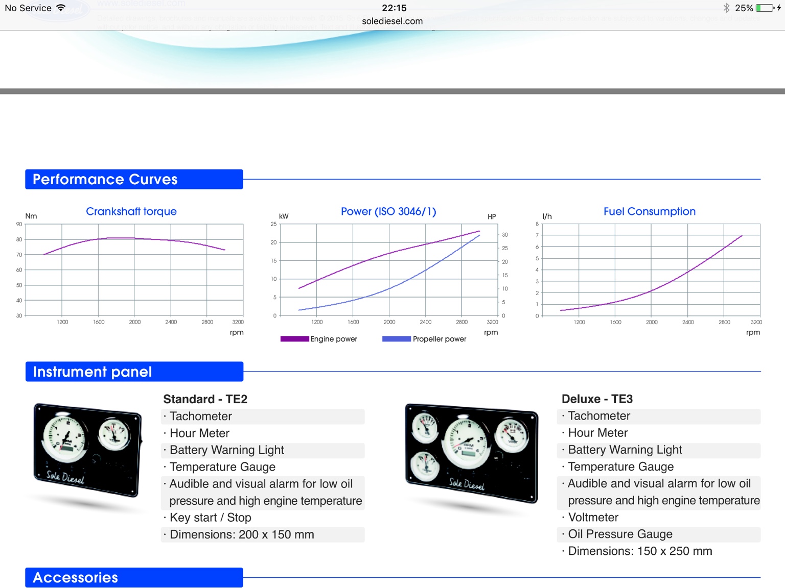

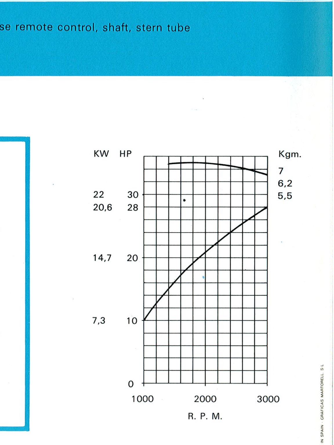

Cine, skoro chcesz koniecznie mały silnik, proszę bardzo:
ImageUploadedByTapatalk1448230655.995623.jpg [ 256.97 KiB | Przeglądane 2686 razy ]
ImageUploadedByTapatalk1448230643.062121.jpg [ 302.08 KiB | Przeglądane 2686 razy ]
Pierwsza fotka to Mini 32 (sole), druga to Mini 33.
W obydwu masz maksymalny moment PONIŻEJ 2000 obrotów.
Ja się nie znam, ale mi to wygląda na małe silniki...
Edit:
Przy okazji, na drugiej widać wyraźnie, co daje większy silnik. Przy 1600 obrotów i 2500 moment obrotowy jest maksymalny. Różnica jest taka, że przy 2500 moc (na śrubie!) jest o dziesięć koni większa - trzy razy większa, niż na 1600 obrotów. Ale okupiona 4-krotnym (!) wzrostem zużycia paliwa...

mdados napisał(a):
Faktycznie sprawdziłem na kilku stronach zalecane obroty dla silnika volvo d1-20 to, od 2000-2800 w trybie marszowym. Pływanie poniżej i powyżej wpływa na szybsze zużywanie korbowodów i panewek.
Tyle, że przy 2000 obrotów spalanie tego silnika wynosi tylko ciut ponad 1 litr/h natomiast póżniej rośnie znacznie.
Więc jak nie ma potrzeby to te obroty są optymalne.
