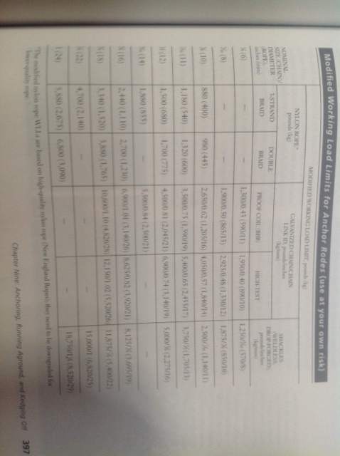

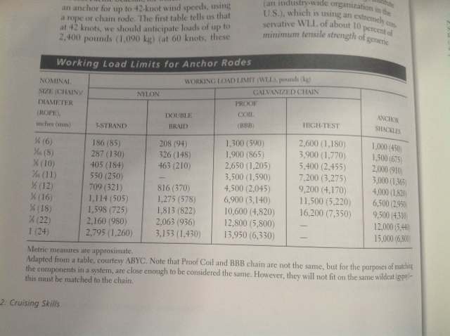

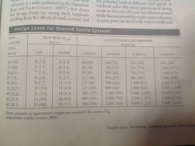

Zreszta, myśle ze tabelka sie przyda. W nawiasach macie długości w metrach i obciążenie w kg. Te bez nawiasow to długości w stopach i obciążenia w funtach (0.454 kg).
Jak Calder (i ABYC) przyznają, jest to 'konserwatywna' tabelka - jednym słowem, ma wbudowany pewien margines bezpieczeństwa. Ale jak porównać z druga, dla kabli kotwicznych - w której podano tzw. working load limits - w przypadku nylonu jest to cokolwiek pomiędzy 5 a 25 procent siły zrywajacej, w przypadku łańcucha 25 procent siły zrywajacej a w przypadku szekli - tylko tych TESTOWANYCH - to 20 procent wytrzymałości.
Trzecia tabelka to tabelka zmodyfikowana przez Caldera - bo powyższe limity obciążeń były brane bez myślenia z takich rzeczy jak dźwigi itp, gdzie marginesy bezpieczeństwa są znacznie większe - w tej tabelce Calder używa limitu WLL 25 procent siły zrywajacej dla wszystkiego.
Miłej lektury i przemyśleń o tym, co mamy na dziobie (lub rufie..)

Ps. Proof Coil to europejski Grade 30 łańcuch, High test to Grade 40.
