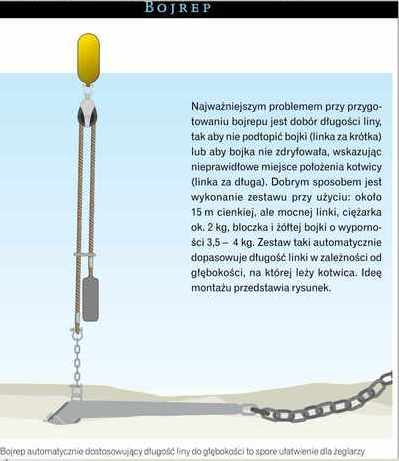

A inni proponują bojrep na bloczku :-o http://cdn3.zagle.smcloud.net/t/my_files/779/jak_pewnie_kotwiczyc_2.pdf. Może pójść dalej i zakładać blok podwójny - będzie łatwiej wyciągać?

:idea: Doprecyzuje zasady tego bloczkowego bojrepu: Ciężarek powinien mieć wagę nie większą niż waga kotwicy, a i bojka wyporności , też nie powinna mieć większej ...
wtedy będziemy mieli pewność bezpiecznego kotwiczenia. :idea:
:rotfl:
Bojrep01.jpg [ 18.74 KiB | Przeglądane 4679 razy ]

Trzeba jeszcze policzyć "opór boczny" takiego bloczkowego bojrepu, żeby prąd lub fale nie poderwały kotwicy :rotfl:

Dodam jeszcze, że nawet, jeśli ciężarek nie będzie miał wagi kotwicy, a bojka też będzie miała mniejszą wyporność niż kotwica, to trzeba uważać, by suma wyporności bojki i wagi ciężarka nie była większa, niż waga kotwicy - z wiadomych względów :mrgreen:
