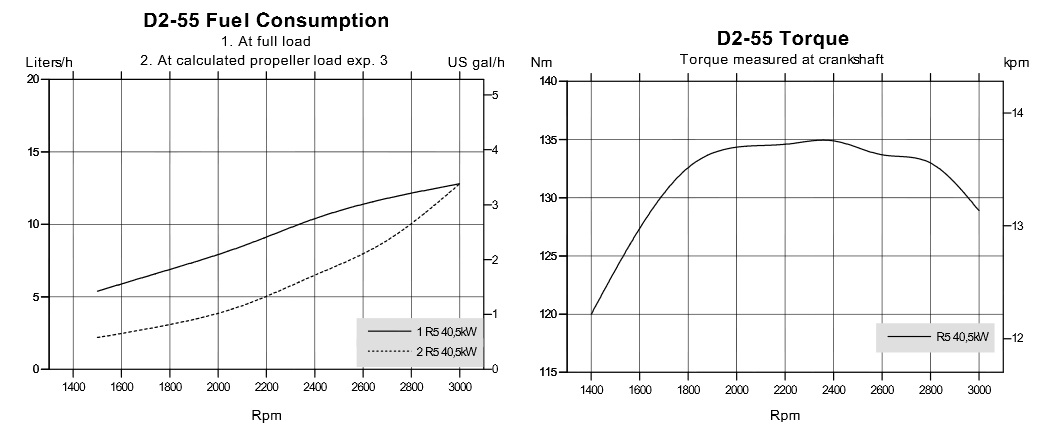

cine napisał(a):
A najzdrowsze dla silnika i kieszeni użytkownika jest "kręcenie" go do momentu kiedy jest blisko maksymalnego momentu obrotowego.
W każdym silniku będzie to inna wartość ale na pewno nie jest to 1800 obr.
Chyba, że macie okrętowego giganta na mazut.
Nie musi to być gigant na mazut wystarczy 55 konny Volvo Penta. Wykres momentu i spalania pokazuje, że 1800-2000rpm to chyba najbardziej optymalna prędkość obrotowa dla tego silnika.
VolvoPentaD2-55.jpg [ 80.13 KiB | Przeglądane 2756 razy ]
Jeszcze raz bo widzę że nie dotarło. Właśnie o tym pisałem.
Dla mnie i zdecydowanej większości 55 hp to gigant.
Większość ma 10-20, max 30hp. I to nie generacji nowego BMW ze zmiennymi fazami rozrządu i komputerem sterującym, 3 wałkami i 5 zaworami na cylinder tylko zwykłe ropniaki bez grama elektroniki skonstruowane WIEEELLLEE lat temu.
Ale jak ktoś chce naginać argumenty żeby na siłę potwierdzić swoją tezę to proszę bardzo.

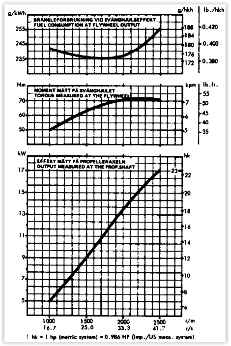

Cine, obydwa silniki które Ci podrzuciłam są bez grama elektroniki i 30hp Max.
Nadal utrzymujesz, że tylko duże? Bo ostatnio o dużych pisałeś powyżej 60hp, teraz 55hp a nawet powyżej 30 - to się zaraz okaże, że mam jakiegoś giganta na mazut nic o tym nie wiedząc :)
Załączam dodatkowo charakterystykę Volvo Penta MD11C 2 cylindry, 23hp, rok produkcji 1983r., optymalne obroty 1800-2000rpm, a 2500rpm to już maksimum.
VolvoPentaMD11C.jpg [ 178.37 KiB | Przeglądane 2610 razy ]
