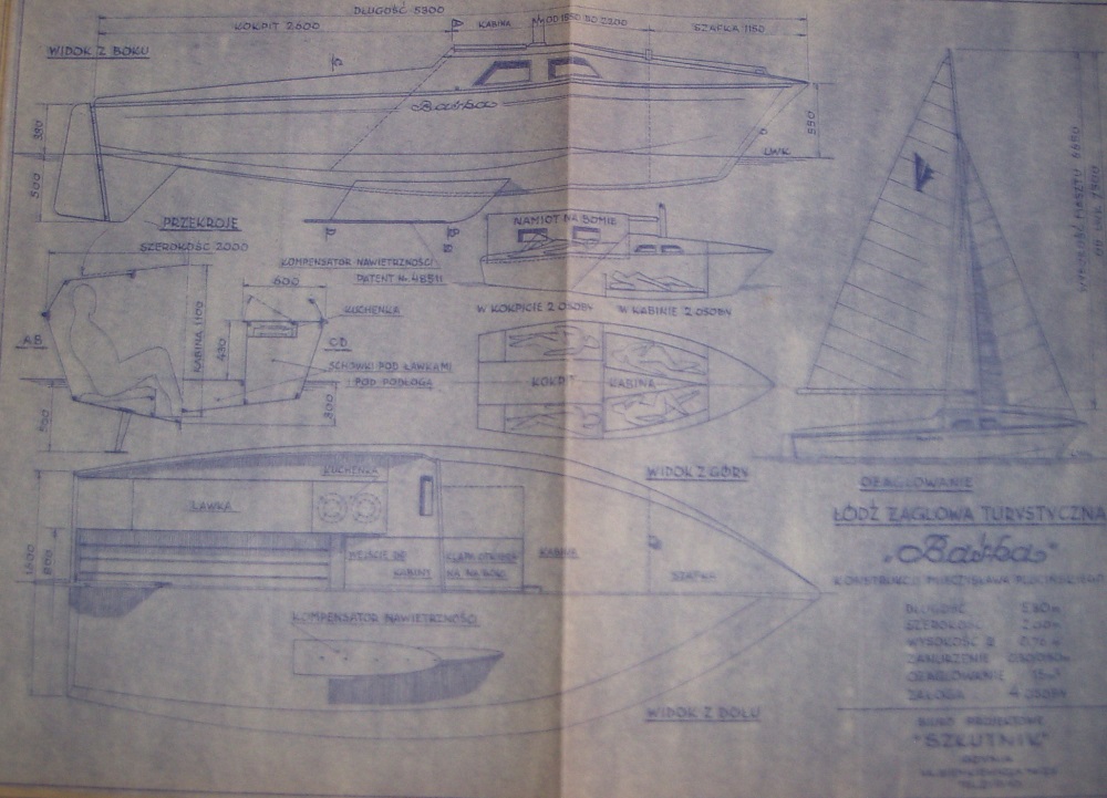

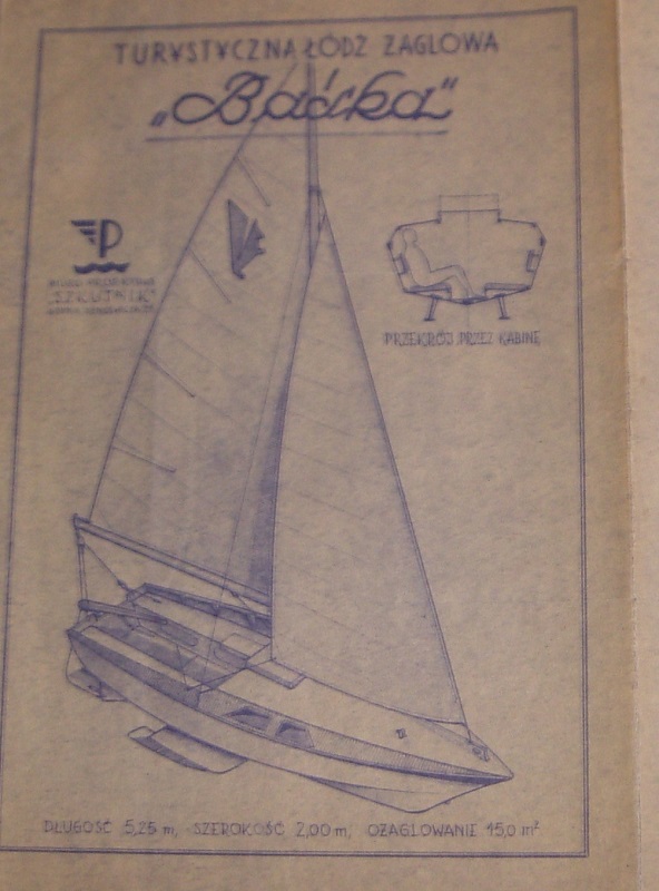

Ryś napisał(a):
Baśka" - konstrukcja Plucińskiego
Z całym szacunkiem dla p. Mieczysława ale to była porażka.
Zalety; duży kokpit i możliwość zimowania bez kombinowania podpór i to chyba koniec
Wady; kiepsko pływa*, pochyła gródź z zejściówką drastycznie zmniejsza kabinę i skutkuje zaciekaniem. Dodatkowo rozwiązanie klap górnych zamiast suwklapy :roll: - dwie klapy otwierane na boki.
* pewnie kompensatory nawietrzności mimo że opatentowane, nic nie dają albo nawet przeszkadzają
To konstrukcja, która niestety zaprzecza zdaniu, że "dziadostwo ma swoje granice".
Bardzo trafne podsumowanie ;) Niestety
Genialne! Myślę, że takich jest więcej, namiętnie analizowanych na żeglarskich forach.
