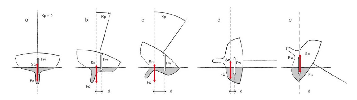

Moniia napisał(a):
Zaczepiona w tym miejscu?
A w tym, mogłoby być?
Fc.jpg [ 35.97 KiB | Przeglądane 5317 razy ]
Za: https://www.obozyzeglarskie.com/baza-wi ... c-ciezaru/

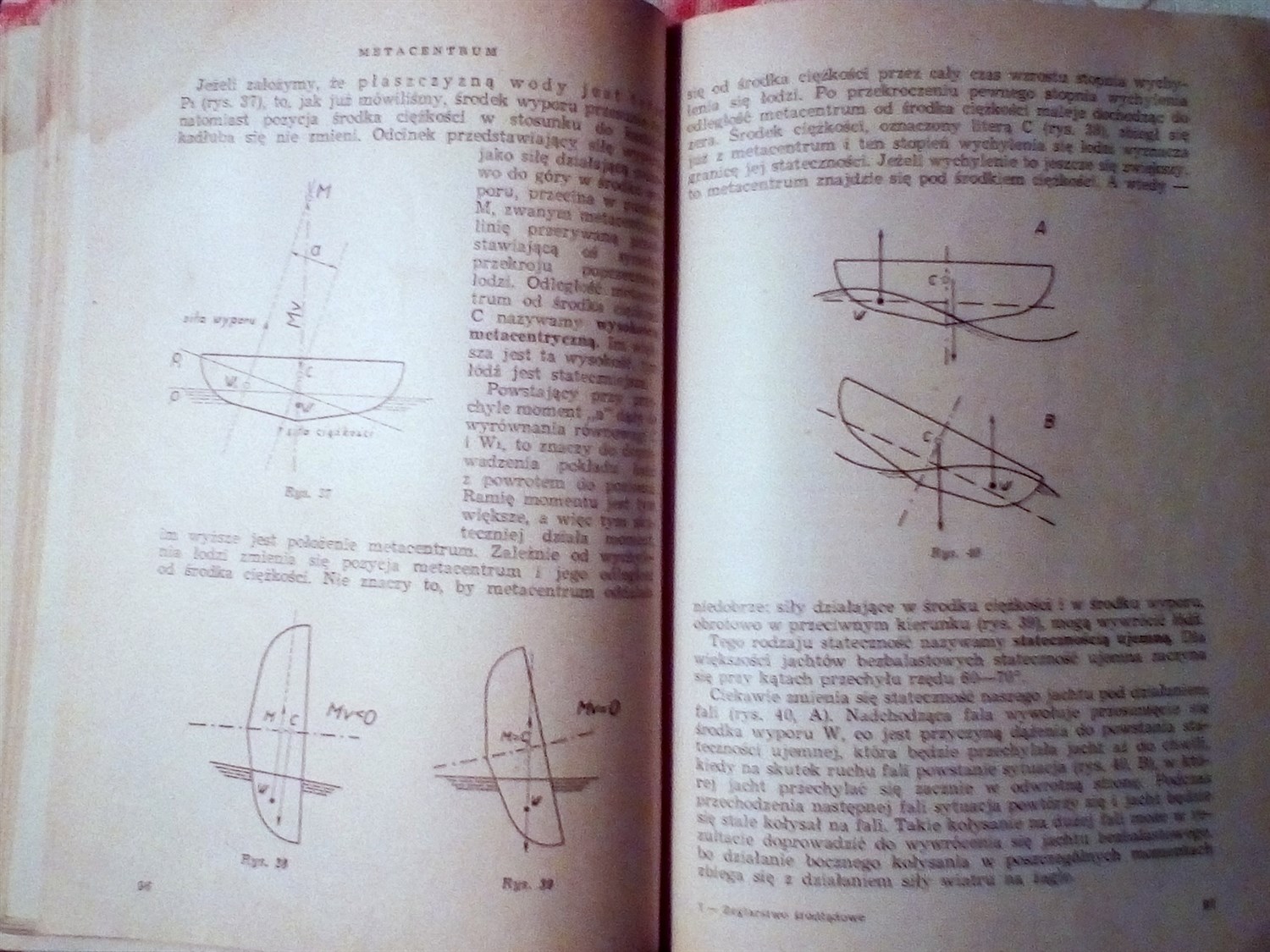

cors napisał(a):
poradź Panu, żeby poszedł do szkoły i nie publikował bzdur.
Sześć lat wcześniej Stefan Wysocki w "Żeglarstwie Śródlądowym" pisał o metacentrum:
Metacentrum.jpg [ 348.99 KiB | Przeglądane 5240 razy ]
Stara szkoła nie jest zupełnie zła, ona jest tylko mniej nowoczesna.
