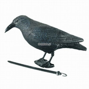

Kilku znajomych, którzy posiadają własny jacht zabudowali na koszu rufowym sztuczną wronę, dzięki której mewki rzadko robią na rzadko. :)
Wojtek, ptaki mają to do siebie, że najpierw się boją, potem zaczną traktować sztuczną wronę jako całość.
Po jakimś czasie wrona zostanie tak samo obsrana jak pozostała część jachtu
Znajdziemy rozwiązania, gdy metoda na wronę przestanie być skuteczną. ;)
