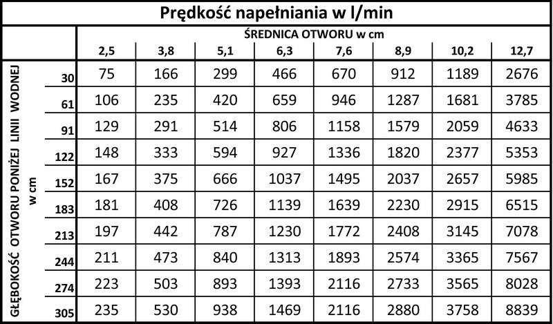

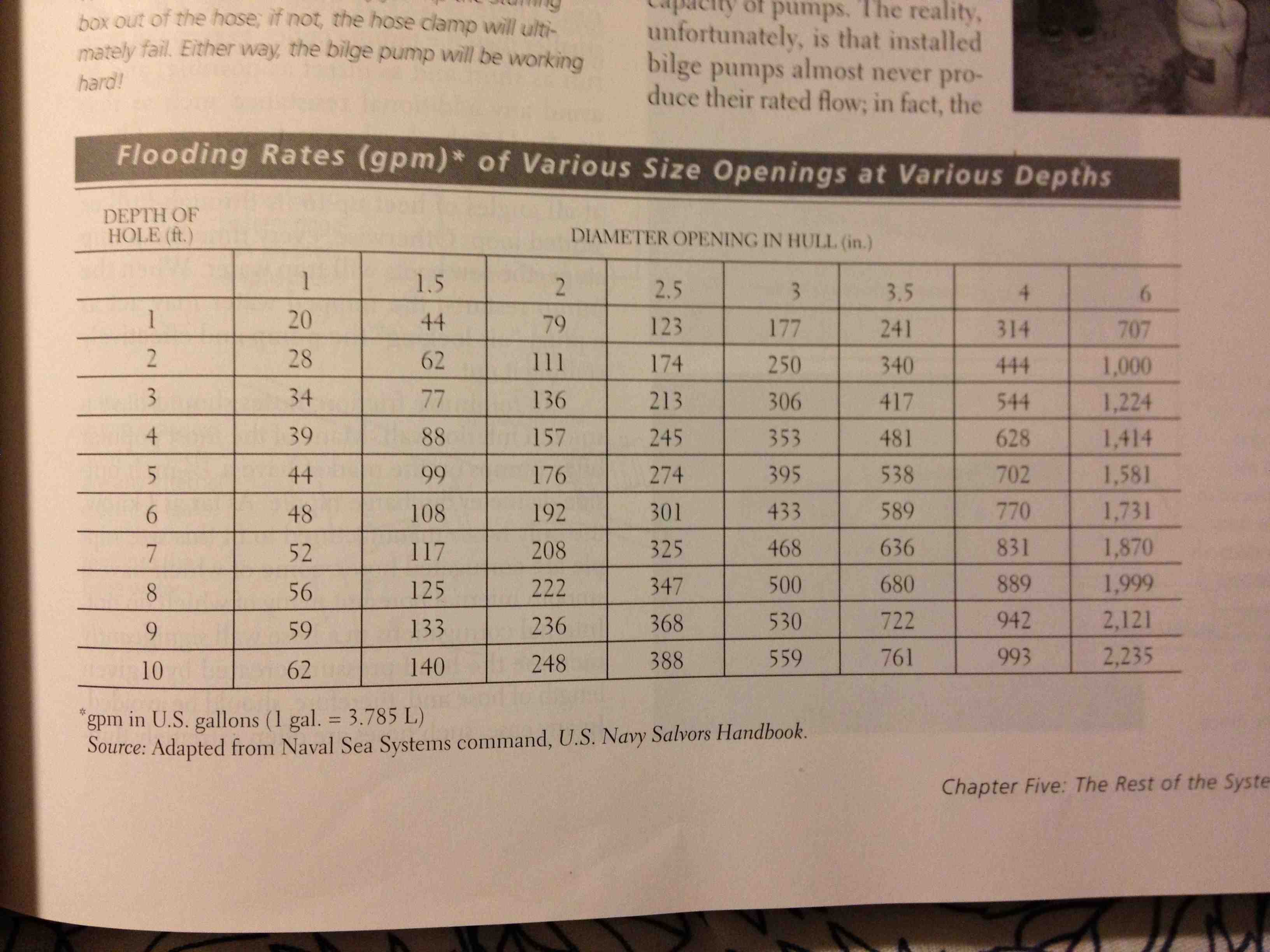

Tylko może być przesadnie wydajny... Jak wrócę do domu to zacytuję (w celach pogladowych) tabele z Calder'a o przepływie wody przez otwór o danej średnicy na danej głębokości poniżej KLW. Daje do myślenia.

Nawet na tym filmiku widać, jak szybko woda wlewa się do środka. Samym pompowaniem na pewno nie da rady się utrzymać na wodzie. W każdym razie nie ulega wątpliwości, że taki system gaśniczy wyjątkowo skutecznie poradzi sobie z pożarem :lol:
Czekam na tabelę, bo ciekaw jestem, jakiego rzędu są to wielkości ;)

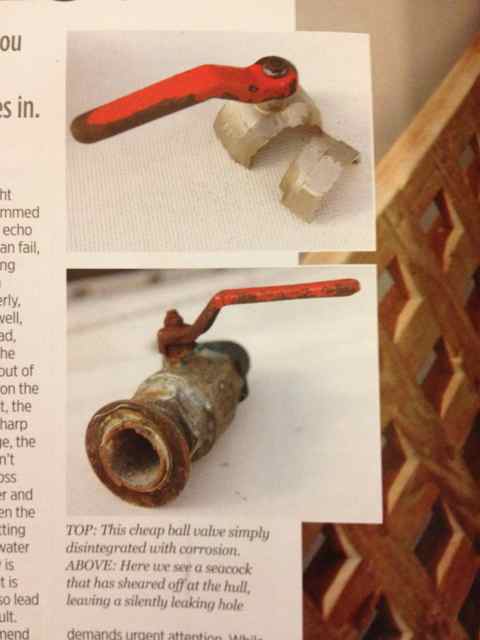

Znam przypadek skorodowania zaworu \mosiądz niklowany\ poboru wody zaburtowej po czterech latach pływania po słodkim i słonawym, właściciel wymieniając pompę ruszył delikatnie zawór a ten się rozpadł. Był krzyk do bosmana aby szykował slip ale wystarczyło wpłynięcie na piasek i korek od wina od zewnątrz. Zawór przerdzewiał w połowie swojego korpusu w miejscu łączenia jego dwóch połówek, warto skontrolować zawory metalowe a plastikowe nie korodują.

A co może przez taki otwór nam wlecieć? Popatrzcie sobie na obiecaną tabelkę. Galony amerykańskie to 3,8 litra a stopa to 30,4 cm (0,304m). No przecież nie będę tego przepisywała...
tabela_zalewania.jpg [ 275.89 KiB | Przeglądane 12473 razy ]

A poniżej macie fotki zdezintegrowanych zaworów mosiężnych i info o akcji YM i PBO o zaworkach. Sprawdźcie, co macie na łódkach...
IMG_1018.jpg [ 23.4 KiB | Przeglądane 12448 razy ]
IMG_1017.jpg [ 42.4 KiB | Przeglądane 12448 razy ]
