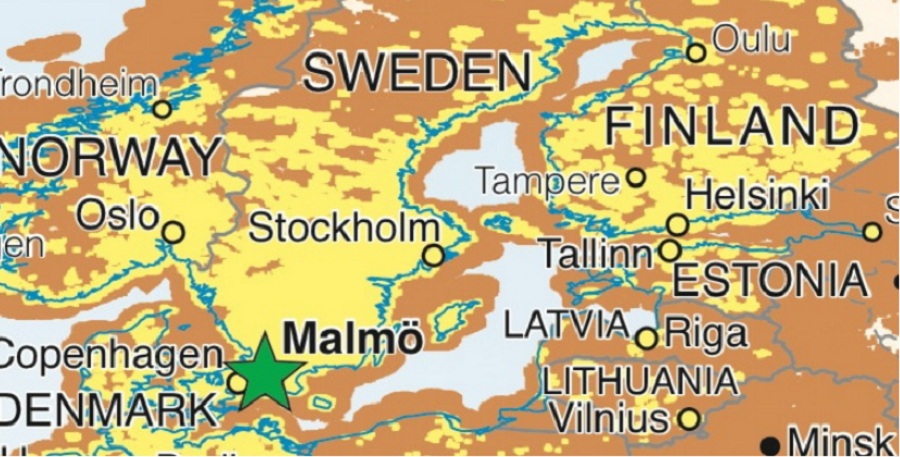

Pisałem kiedyś o swoich doświadczeniach z ograniczeniem wprowadzanym niemal wszędzie przez tzw. "bramki czasowe BTS", które na morzu ograniczają zasięg komórek zdecydowanie bardziej niż realny zasięg radiowy mikro-nadajnika w telefonie... Na morzu właśnie dlatego często występuje zjawisko niemożności użycia telefonu, który pokazuje, że jest 'zalogowany" do sieci. Bywa też, że zasięg telefonu dla SMS jest zdecydowanie większy niż dla fonii, itd itp.
Anyway - w żadnym razie nie licz nigdzie na Bałtyku na więcej niż 30km od BTS, a i to w idealnych warunkach tylko. Na M. Północnym zdarzają się stacje BTS z "wydłużoną" bramką czasową, tam można liczyć na skuteczny zasięg nawet 40-50km od BTS-a, a dodatkowo BTS-y "Telenor'a" tworzą sieć na sporym kawałku tego morza, bo stoją na platformach offshorowych.
Ale na Bałtyku - nie ma zasięgów większych niż zasięg zależny od standardowej "bramki czasowej" - czyli 30, max. 35 km. Na pewno będą też miejsca, gdzie zasięg zniknie już kilka km od brzegu.
Realnie - biorąc pod uwagę typową wysokość telefonicznej anteny na jachcie - ani na Bałtyku ani na Północniku nigdy nie liczyłbym na więcej niż 15-20km. Jak chcesz - moje doświadczenia wiszą tu:
viewtopic.php?p=172905#p172905
Tu jeszcze tylko mapka optymistycznych wróżb operatorów GSM - na zachętę:
Balticcoverage1.jpg [ 170.55 KiB | Przeglądane 14648 razy ]

Przykład: zasięg T-Mobile:
http://www.t-mobile.pl/pl/indywidualni/ ... mozliwosci
Inne sieci mają to samo.
Zrób sobie taką obwódkę wzdłuż wybrzeży innych krajów i otrzymasz mapę całego Bałtyku. Tak samo "owiń" Bornholm, Olandię i Gotlandię. Wyjątkiem jest platforma Petrobalticu, bo na niej jest BTS bodaj Plusa, więc wokół niej też jest zasięg.
Orientacyjnie i z grubsza: zasięg efektywny do rozmów wynosi 10-15 mil od brzegu, zasięg dla SMS-ów jest 2-3 mile większy i zależy również od jakości i czułości anteny w aparacie, nie zależy natomiast od wysokości anteny nadawczej, więc ewentualne postulaty, żeby na brzegu morza stawiać anteny na wysokich masztach nie mają sensu.
W odróżnieniu od UKF, tu ograniczeniem nie jest widzialność anten, tylko bramki czasowe.
