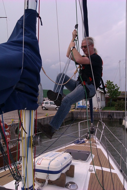

(W ostatnim miesiącu - przez tydzień - byłam na maszcie 5 razy. Po odrobinie praktyki - tak od drugiego razu - szło szybko, 15 minut z przygotowaniem wszystkiego... :D )
Komentarz: na wysokim stanowisku - widać smycz asekuracyjną, niestety nie mam pasa, potem sie nauczyłam jak mało nie fiknęłam raz kozła do tylu...
