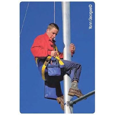

Takie akcje sie dzieją i widać je dość często. W zeszłym sezonie na maszt Czarodziejki trzeba było wchodzić chyba ze 4 razy, w tym raz na wodzie, tuż przed startem do regat. Niestety, nie ma się czym chwalić tak naprawdę.
Warto na tę okoliczność mieć na jachcie szelki alpinistyczne, bo choć zakłada się je dłużej, to jednak mają też i zalety ;) Widziałem też już coś co można określić jako szelkoławeczkę bosmańską. Dwa w jednym, chyba dobra rzecz i ma kieszenie na narzędzia z boku, co jest super sprawą.
PostNapisane: 22 kwi 2014, o 22:01
Zapewne takie coś od plastimo... Bardzo dobra laweczka, na zdjęciu nie widać, ale ma zarówno pasy naramienne jak i opasujące uda, każdy indywidualnie regulowany. Dodatkowo ma naprawdę wygodną kieszeń na narzędzia. Wlasnie takiej uzywalam w tym roku. Ma jedna wadę - kosztuje 250 dolarów w promocji, cena sugerowana jest dwukrotnie (!) wyższa... Nieco podobne robi Crewsaver, ale nie tak dobre... (Niemniej jednak, liczy sobie za nie znacznie mniej ;) )
http://www.force4.co.uk/9685/Crewsaver-Crewlift-40-Bosun-s-Chair.html
Jak znajdę, w którym numerze PBO był test ławeczek w zeszłym roku (a był) to podrzucę..
ImageUploadedByTapatalkHD1398200464.534112.jpg [ 26.56 KiB | Przeglądane 13264 razy ]
