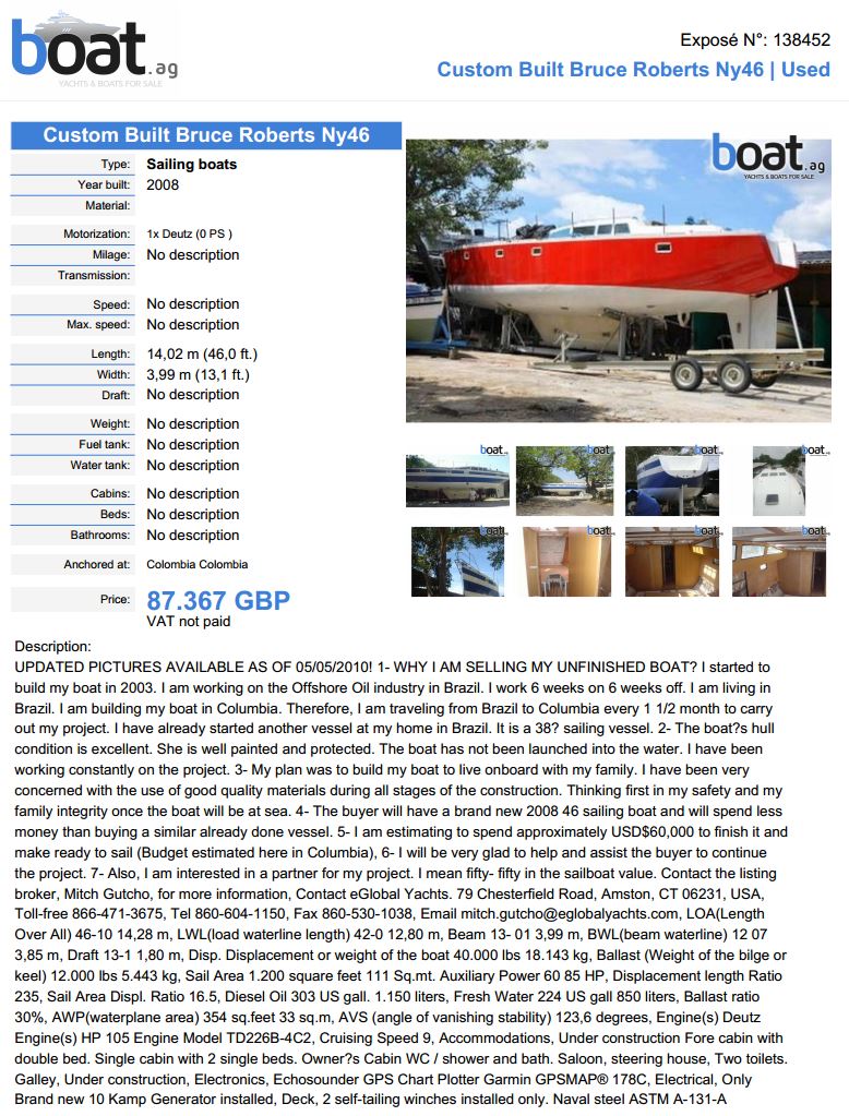

Bruce Roberts 46, do sprzedania http://www.boat.ag/?v=details&id=138452
Nowy (2008), jest podany AVS, ale wynosi on tylko niecałe 124 stopnie.

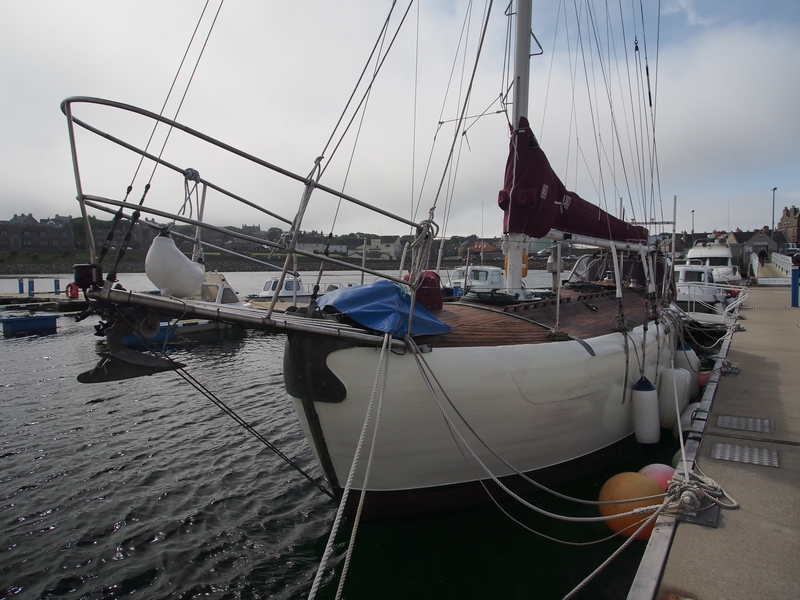

Przechwytywanie.JPG [ 232.03 KiB | Przeglądane 11464 razy ]

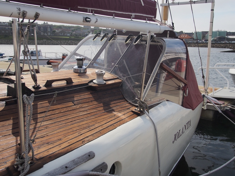

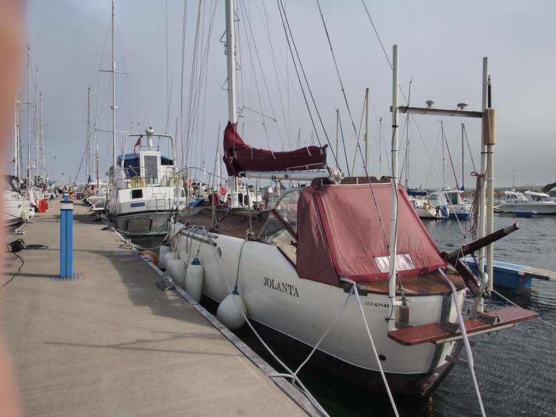

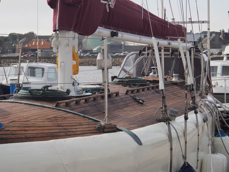

Słabo się znam, ale dość powszechna jest chyba opinia, że "brusyrobertsy" dobrze spisują się w żegludze na trudnych akwenach. Czyżby zatem niekoniecznie miała ona ścisły zwiazek z wysokim AVS? Czy ten z ogłoszenia jest jakiś wyjątkowo lichy?
Z drugiej strony: takie cóś spotkałem przy kei na Orkadach. Może to tylko wrażenie tylko, ale łódka wygląda jakby "fabrycznie" była przystosowana do robienia fikołków. Jednak chyba nie chciałbym na niej pływać. :-o
Dzięki, to jest woda na mój młyn. :lol:
Podobny sposób kształtowania pokładu projektowałem na kilku łódkach.
Sądzę, że jak byś od 10 lat widywał takie, (z opinią że genialne) to byś się przyzwyczaił i zaakceptował. Poza tym jest jeszcze kwestia stylizacji.

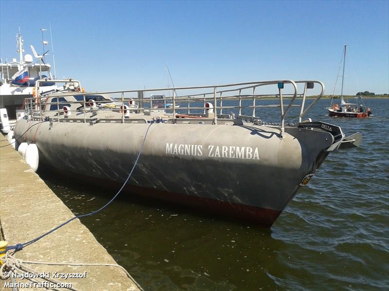

porównajmy to z tym:
viewtopic.php?f=39&t=19713&start=420#p330543
MAGNUS_ZAREMBA2.jpg [ 65.88 KiB | Przeglądane 11391 razy ]

No co? Woda z pokładu łatwo spływa, miast zamarzać. Byś se poodśnieżał - byś docenił. A zima idzie :-P

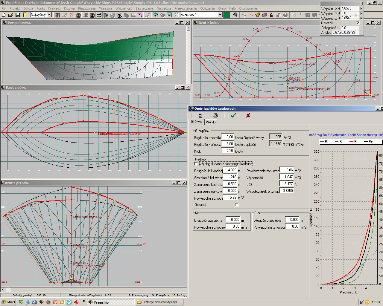

Ponieważ argumenty rozsądne do mnie trafiają (a poza twardymi dowodami rozumiem też uzasadnione wątpliwości - aluzja do ostatnich wydarzeń politycznych zamierzona :-P ), zapytałem mierniczego ORC o stateczność Oriona. Sprawdził wyliczenia, znalazł drobny błąd w kalibracji inkilinometru, poprawił, wystawił świadectwo na nowo.
Wyszło po staremu, czyli dalej 180 stopni.
Jest to oczywiście wartość przybliżona, program np nie bierze pod uwagę nadbudówki i kształtu pokładu, poza tym jacht jest w trymie pomiarowym a to na pewno też trochę zmienia.
Poza tym (cytat z maila):
"Patrząc na kadłub i położenie środka ciężkości 1,25 poniżej wodnicy pływania to wydaje się możliwe.
Poza tym, pomiary statecznosci były zrobione w sposób uproszczony, czyli na jedną burtę i z dwiema grupami ciężarów zamiast czterech. Kto wie, czy ma to duże znaczenie czy niewielkie.

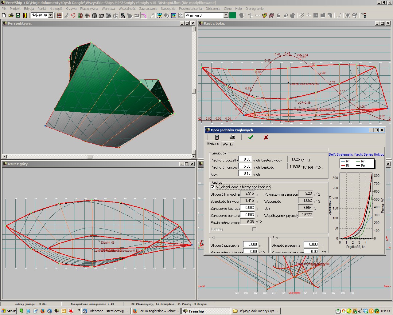

Wiem - pytałem, żeby porównać ze Śmigłym: :roll:
Metacentrum = KM na rysunkach ... w pionie u mnie wychodzi 2cm ponad KLW, a w przechyle ~114cm. .. więc byłem ciekaw, bo tez chcę aby wstawał ze 180 stopni. :cool:
Smigły f06-1,08t=321N.jpg [ 349.3 KiB | Przeglądane 10742 razy ]
Smigły s15-30stopni=326N.jpg [ 298.93 KiB | Przeglądane 10742 razy ]

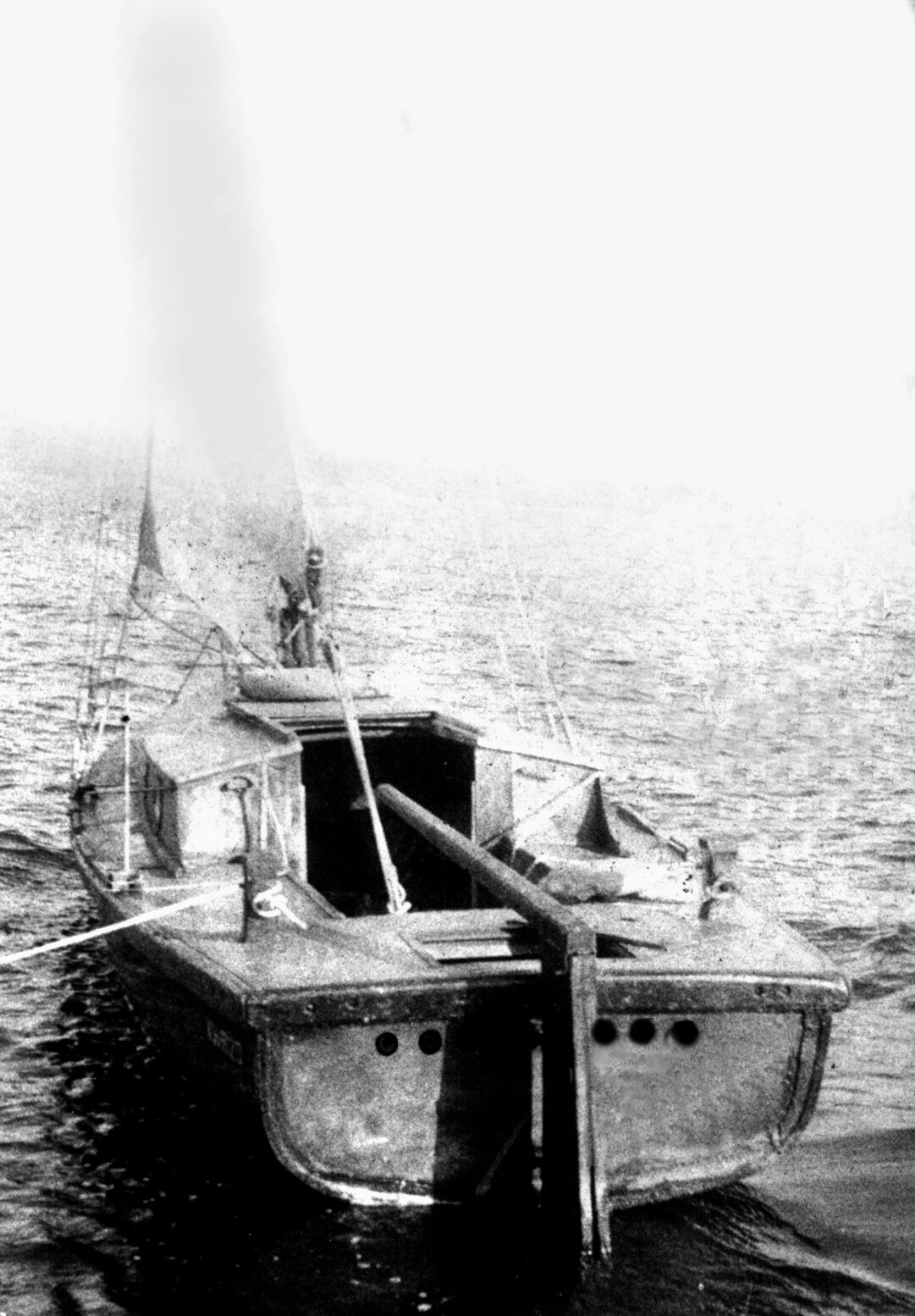

Tak apropos stateczności kształtu:
Miałam Mamuta (fot)
Mamut014m.jpg [ 45.2 KiB | Przeglądane 10437 razy ]
z którego co roku wyjmowałem balast wewnętrzny (300 -600kg)
i na wiosnę po namoczeniu kadłuba wkładałem na powrót (pod warunkiem, że nie ukradli).
Pusty zwodowany kadłub po napęcznieniu i wylaniu wody stał pionowo, ale przejście człowieka po półpokładzie nie było możliwe.
Po postawieniu masztu jacht kładł się pod dowolnym kątem jaki mu zadałem.
Miał zerową stateczność.
Na początku miał balast z łańcuchów i innego złomu ~ 500kg.
Z czasem kupiłem ołów 400kg i tak pływał kilka lat: stateczność prawie identyczna jak przy złomie.
Gdy (w SFOS'ie) ukradziono mi balast zastosowałem mokry piasek: jacht najpierw dostał 400kg i to się nie sprawdziło.
Bardzo ważnym było usytuowanie tego wzdłuż.
Gdy zabalastowałem (wąski) dziób, pawęż wychodziła nad wodę i zdawało by się jacht powinien pływać szybciej na słabych wiatrach: nie prawda. Jacht stawał się nerwowy w małych nawet powiewach.
Wiatr go przechylał i nie dawał napędu do przodu, szkwalik mijał, a Mamut dalej stał w miejscu. Musiał dostać ponad 600kg balastu, aby pływać porównywalnie.
Okazało się, że przesuniecie balastu ku rufie dodało sztywności i zaczął się dobrze zachowywać zarówno przy słabych jaki na silniejszych.
Powyżej 6B pływałem pod wiatr na jednym lub dwóch fokach.
Pływał dobrze to taki slogan: on pływał malowniczo i sympatycznie ponieważ nie miał kila/miecza. Boczny opór był tylko z kadłuba więc w większym przechyle pływał bokiem, a szeroka rufa dawała to samo co w jachtach współczesnych... dlatego systematycznie przedłużałem bukszpryt myśląc, że to coś pomoże. :rotfl:
Pływał lepiej niż El'bimbo ale już z Venuskami musiałem się starać.
Przy balaście piaskowym (400kg) na pełnych żaglach (~30 m2) dopadł nas biały szkwał i Mamut około 10 minut leżał na burcie z przyklejonymi do wody żaglami.
Potem wstał (po zrzuceniu żagli) i utrzymywał na samym takielunku przechył około 15-20 stopni.
Sadzę, że gdyby miał dużą stateczność, żagle by nie wytrzymały tego czasu w łopocie.
Opisałem to dokładnie , ponieważ widzę duże podobieństwo kształtów i proporcji kadłuba Mamuta do współczesnych np. Delfii, czy Bawarek.
Na fotce od rufy widać cumę do łódki z której sterowałem Mamutem z za burty.

Miałam Mamuta (fot)
Wykastrowali czy pcię zmienił :lol:
Dla nieznających tematu. W czasach od/budowy tegoż holownika rzecznego ktoś opowiedział kawał pt jak wyginęły mamuty
Mamut do mamucicy z nadzieją w głosie: y, y
Mamucica do mamuta z niechęcią: y y
Patrząc na kształty zadawaliśmy sobie pytanie" czy i jak będzie pływał (na maszcie od DN-a)
Za każdym razem ktoś odpowiadał: y y
I holowniczek został Mamutem.
A mamuty wyginęły
Na maszcie od: Monotypu 15 :cool: (sam zapłaciłem za prawo do ukradzenia) :rotfl:
