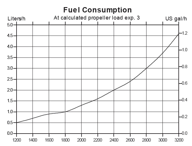

mdados napisał(a):
2500 obr/min to ja tak nie katuję silników. Uczyli mnie pływać do 2000
Mirek - 2500 obr to nie jest katowanie silnika.
Mam Volvo Pentę D1-20.
U mnie ten silnik wykręca się do 3200 obr. pod obciążeniem (3750 bez obciążenia) i na takich obrotach już też MUSIAŁEM kiedyś jechać pod falę.
Obroty pomiędzy 2 a 2,5 tys są obrotami całkiem normalnymi - przynajmniej jak na mój silnik.
Ale fakt - ja także staram się - jak nie muszę - jeździć na 2 tys. a nawet na 1800 obr.
Tyle, że nie ze względu na katowanie - bo 2500 tys to nie katowanie - a ze względu na spalanie.
Przy 1800 obr moja maszynka pali 1 litr/h.
Przy 2,5 tys obr spalanie wzrasta ponad dwukrotnie.
spalanie silnika D1 20.jpg [ 61.02 KiB | Przeglądane 4536 razy ]
Wiesz - jak masz krotki odcinek to taki wzrost spalania jest bez znaczenia ale na dłuższej trasie to znaczenie ma.
A jednocześnie wzrost prędkości jachtu na spokojnej wodzie między 1800 a 2500 obr to u mnie nieco ponad 1 kn.
