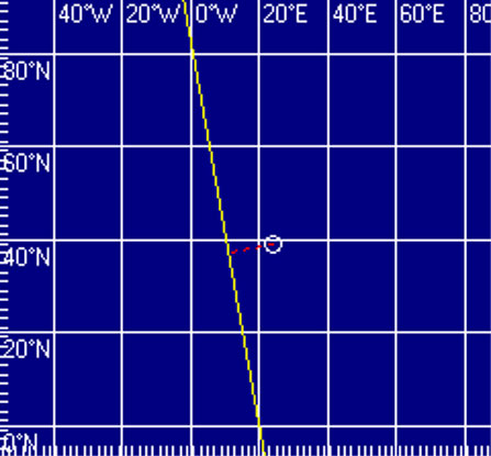

Policzyłem i zobacz załącznik drugi - linia pozycyjna okolice równoleżnika 39N przecina na długości Sardynii.
Żeby przebiegała w okolicach, w których zdjęcie zostało zrobione (IMHO 39N 024E - załącznik 3) wysokość słońca powinna wynosić ok. 14° a więc, jej faktyczna średnica powinna być mniejsza niż ta założona i wyglądać mniej więcej tak jak na pierwszym załączniku wygląda małe żółte kółeczko :-)
Widzisz teraz jak bardzo mylne są takie fotograficzne obliczenia? :-)

Marek, doskonały wynik. Ja bym tego nie wyliczył. Zdjęcie zostało zrobione m/w na pozycji 37 20 N 025 25 E czyli koło Naxos

Nie wiem co jest doskonałego w tym wyniku. Równie dobrze to zdjęcie mogło być zrobione w okolicach Karguleny na o. Indyjskim, a biorąc poprawkę na to, że w pierwszym momencie pomyślałem, że tarcza słońca jest zdecydowanie większa (i gdybym nie przeczytał o Egeiskim to pewnie tak bym przyjął) i słońce jest zaraz po wschodzie (zakładałem wysokość 1-2 stopnie), to linia przecinałaby morze Tasmana :-)
Policzyłem to, żeby Ci pokazać, że z fotografii nie da się wykreślić linii pozycyjnej (linia ±20 czy 30 stopni w te lub wewte nie jest linią pozycyjną).
