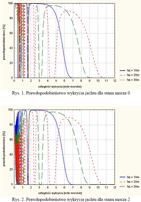

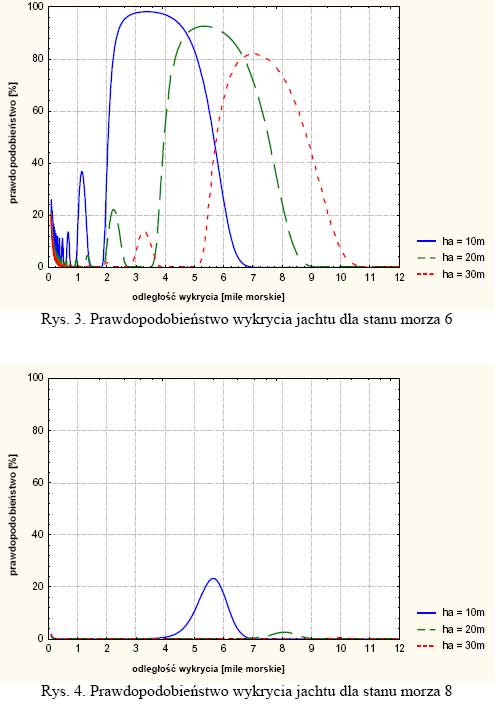

WhiteWhale napisał(a):
Ktoś ma doświadczenie z używaniem radaru na jachcie?
Myślę, że Andrzej ANDY Szklarski by się tu przydał, ale chyba gdzieś się włóczy w okolicach Norwegii.
Tak czy siak, Jędruś w popełnionym swego czasu referacie pt. "Możliwość Radiolokacyjnego Wykrycia Jachtów Morskich" załączył cztery wykresy obrazujące prawdopodobieństwo wykrycia jachtu przy czterech różnych stanach morza (0, 2, 6, 8 ) radarem z anteną umieszczoną na trzech różnych wysokościach.
Popatrz Marek w załączniki tego postu - antena na Roztoczu jest pewnie w okolicy 10 metrów nad wodą a ten niezauważony kuterek był w odległości mniejszej niż 2 mile. Jesli tak, to nie dziw się, nie Twoja wina, że go nie wykryliście radiolokacją - na dystansie do 2 Nm jest sieczka i mnóstwo obszarów dających tak słabe i niestabilne echo, że nie może ono być zobrazowane.
Jak kliknąłem "wyślij" to zobaczyłem Twój post w którym podajesz odległość od obiektu. To nie Twoja wina (czyt. to nie wina nieumiejętności obsługi radaru), że go nie zobaczyłeś.
Tak przy okazji, jaki był stan morza?
stan_morza_0_2.jpg [ 57.01 KiB | Przeglądane 5813 razy ]
stan_morza_6_8.jpg [ 41.11 KiB | Przeglądane 5813 razy ]
jeśli gęsta mgła to ósemki raczej nie było :wink:
 Tytuł: Re: Radar
PostNapisane: 2 wrz 2010, o 14:34
jberry napisał(a):
Maar ale ten statek zmieniał odległość, więc jakieś echo powinien pokazać.
Może niech Wieloryb się wypowie - nie wiem gdzie to było (fiord, zakręty, jakieś wyspy).
Pytanie jeszcze jak długi ślad był ustawiony na radarze?
Pytanie "czy był ślad ustawiony" :-) i przy okazji drugie pytanie - jaki zakres obrazowania był ustawiony.
Jędruś to robił na dużych statkach Tucan i Zodiak,
I miał słabe wyniki na małych odległościach. Sądzisz, że Roztocze ma lepszy radar niż Tucan i Zodiak?

Przy stanie morza 0 i 2 były wręcz rewelacyjne. Gdzie ty to widzisz ?
Jest jeszcze ryzyko, że przy tak małej odległości statek "był pod anteną" i dlatego go nie było widać. Ale masz rację, bez pomocy Białego Wieloryba tego nie rozwiążemy.

Moim zdaniem jacht motorowy był za blisko i miescił się w martwej strefie radaru. To ze się poruszał nie ma przy tym znaczenia, bo to nie radar dopplerowski, który służy do pomiaru prędkości.
 Tytuł: Re: Radar
PostNapisane: 2 wrz 2010, o 15:17
Na samym początku wykresu. Do pół mili to w ogóle a dalej to na wykresie są pionowe szpile (jest/niema).

Jak to jest że najniżej umieszczona antena daje najlepszy rezultat? Widac to najlepiej przy stanie morza 8. Wydawało mi się że byc powinno odwrotnie.
 Tytuł: Re: Radar
PostNapisane: 2 wrz 2010, o 15:56
Nie wiem jaki jest patomechanizm niewidzenia - Andrzej może to wytłumaczyć zapewne, ale sądzę, że ma to trochę wspólnego z szerokością wiązki i z kątem widzenia fal.

Z wiązką fali e-m pomiędzy jej emisją a odbiorem przez antenę dzieją się rzeczy, o których nie śniło się filozofom, a przedmioty obejmujące te zagadnienia są na studiach zawsze uważane za prawie niemożliwe do przejścia :) To nie jest tak, że antena wyżej da zawsze i automatycznie lepszy efekt :)

Teoretycznie im wyżej antena tym mniejszy "kąt zakrycia" - przynajmniej w teorii radiolokacji naziemnej.
Ale i na morzu ma to znaczenie w przypadku silnego falowania. Unika się w ten sposób przynajmniej częściowo zakłóceń od fal.
Przy spokojnym morzu kąt zakrycia praktycznie nie istnieje - wiec zobrazowanie jest zależne tylko od mocy nadajnika radarowego, skutecznej powierzchni odbicia statku, czułości anteny i układu odbiorczego stacji radarowej. Pośrednio również od warunków atmosferycznych (silne opady, gęsta mgła)...
Antena lepiej widzi to co jest nad nią niż pod nią. Pod anteną prawie niema promieniowania, natomiast na anteną jest. Wynika to z konstrukcji anteny i chyba również ze względów bezpieczeństwa. Ale o szczegóły to do Jędrusia albo tego Michał z Daru Młodzieży. Prawda Marku?
Powiększam mojego pdf z referatem do granic możliwości i nic nie widzę! Wykresy kończą swoją czytelność poniżej 1 mili. Może ty widzisz to co chcesz zobaczyć :D
Jarek "borufa" Borówka

Owszem. Promieniowanie mikrofalowe nie jest obojętne dla zdrowia. Charakterystyka wiązki radarowej jest tak uformowana przez kształt promiennika anteny, że nie powinna omiatać statku, na którym jest zamontowana. To kolejny argument za tym , że im wyżej tym lepiej - tym razem dla załogi, która nie jest chroniona przed mikrofalami - jak w przypadku radiolokacji wojskowej...
