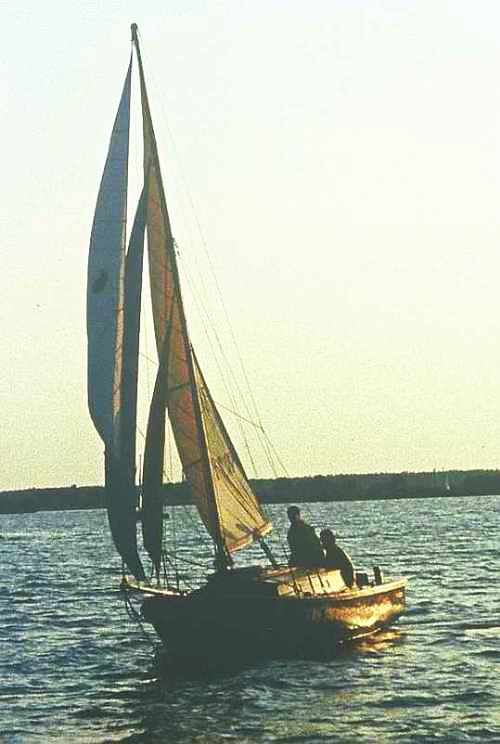

Tak apropos stateczności kształtu:
Miałam Mamuta (fot)
Mamut014m.jpg [ 45.2 KiB | Przeglądane 10417 razy ]
z którego co roku wyjmowałem balast wewnętrzny (300 -600kg)
i na wiosnę po namoczeniu kadłuba wkładałem na powrót (pod warunkiem, że nie ukradli).
Pusty zwodowany kadłub po napęcznieniu i wylaniu wody stał pionowo, ale przejście człowieka po półpokładzie nie było możliwe.
Po postawieniu masztu jacht kładł się pod dowolnym kątem jaki mu zadałem.
Miał zerową stateczność.
Na początku miał balast z łańcuchów i innego złomu ~ 500kg.
Z czasem kupiłem ołów 400kg i tak pływał kilka lat: stateczność prawie identyczna jak przy złomie.
Gdy (w SFOS'ie) ukradziono mi balast zastosowałem mokry piasek: jacht najpierw dostał 400kg i to się nie sprawdziło.
Bardzo ważnym było usytuowanie tego wzdłuż.
Gdy zabalastowałem (wąski) dziób, pawęż wychodziła nad wodę i zdawało by się jacht powinien pływać szybciej na słabych wiatrach: nie prawda. Jacht stawał się nerwowy w małych nawet powiewach.
Wiatr go przechylał i nie dawał napędu do przodu, szkwalik mijał, a Mamut dalej stał w miejscu. Musiał dostać ponad 600kg balastu, aby pływać porównywalnie.
Okazało się, że przesuniecie balastu ku rufie dodało sztywności i zaczął się dobrze zachowywać zarówno przy słabych jaki na silniejszych.
Powyżej 6B pływałem pod wiatr na jednym lub dwóch fokach.
Pływał dobrze to taki slogan: on pływał malowniczo i sympatycznie ponieważ nie miał kila/miecza. Boczny opór był tylko z kadłuba więc w większym przechyle pływał bokiem, a szeroka rufa dawała to samo co w jachtach współczesnych... dlatego systematycznie przedłużałem bukszpryt myśląc, że to coś pomoże. :rotfl:
Pływał lepiej niż El'bimbo ale już z Venuskami musiałem się starać.
Przy balaście piaskowym (400kg) na pełnych żaglach (~30 m2) dopadł nas biały szkwał i Mamut około 10 minut leżał na burcie z przyklejonymi do wody żaglami.
Potem wstał (po zrzuceniu żagli) i utrzymywał na samym takielunku przechył około 15-20 stopni.
Sadzę, że gdyby miał dużą stateczność, żagle by nie wytrzymały tego czasu w łopocie.
Opisałem to dokładnie , ponieważ widzę duże podobieństwo kształtów i proporcji kadłuba Mamuta do współczesnych np. Delfii, czy Bawarek.
Na fotce od rufy widać cumę do łódki z której sterowałem Mamutem z za burty.

Miałam Mamuta (fot)
Wykastrowali czy pcię zmienił :lol:
Dla nieznających tematu. W czasach od/budowy tegoż holownika rzecznego ktoś opowiedział kawał pt jak wyginęły mamuty
Mamut do mamucicy z nadzieją w głosie: y, y
Mamucica do mamuta z niechęcią: y y
Patrząc na kształty zadawaliśmy sobie pytanie" czy i jak będzie pływał (na maszcie od DN-a)
Za każdym razem ktoś odpowiadał: y y
I holowniczek został Mamutem.
A mamuty wyginęły
